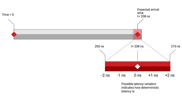

●   确定性。如果每次数据通过系统时的到达时间变化很大,那么延迟有多低都无关紧要。这种到达时间的变化即为确定性。抖动较低代表确定性良好。低确定性意味着您需要在系统中构建更少的余量来适应不断变化的延迟。图 2 展示了 DP83826E 的延迟 (208ns) 和确定性 (±2ns)。实时以太网协议(如 EtherCAT)可以利用以太网 PHY 较低且确定性的延迟特性。
图 2:延迟及其确定性
