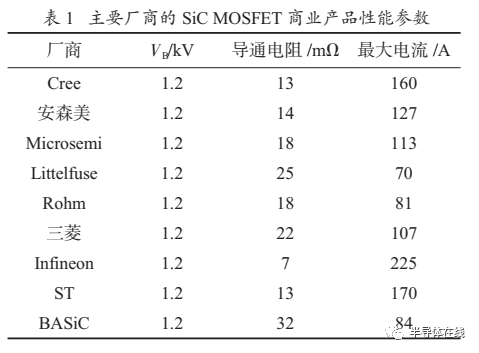

在诸多开关器件中,高压 SiC MOSFET 器件是一种具有输入阻抗高、工作频率高、无拖尾电流等特点的单极型功率器件,相较于其他单 / 双极型开关器件具有以下优越性:其开关损耗低,易于提高功率模块整体效率;开关频率高,降低了电容电感体积,利于电力电子变换器的整体小型化;工作环境温度理论上可达 600 ℃,远超 Si 基器件,利于在高温环境下的应用。随着 SiC 晶圆制造技术和栅氧工艺的日益成熟,已有不少国内外厂家正在或已经实现了 1.2 kV 等级器件的商品化。目前,高压 SiC MOSFET 的单管击穿电压已经达到 15 kV。
高压 SiC MOSFET 的结构和技术存在着几个重要瓶颈:1) 器件漂移区的导通电阻随电压等级相应增加,其他结构(沟道、JFET 区等)的存在进一步提高了总导通电阻;2)电压等级要求高,而终端保护技术的保护效率和终端面积之间存在矛盾;3) 存在器件可靠性问题,工艺技术和结构设计严重影响器件的长期工作。这些问题严重限制了高压 SiC MOSFET 器件的进一步发展和推广应用,因此目前已有诸多学者针对上述问题开展了研究。本文首先回顾了高压 SiC MOSFET 的发展历程和国内外研究进展,随后从器件特性的权衡关系出发,在高压 SiC MOSFET 的改进结构和终端保护技术等方面对国内外研究现状进行分析和总结,同时对该器件目前存在的瓶颈和挑战进行了讨论。

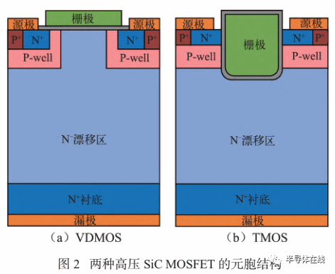

功率 SiC MOSFET 主要有 2 种技术路线,根据栅极工艺分为平面型 MOSFET (VDMOS) 和沟槽型MOSFET(TMOS),两种器件的元胞结构如图 2 所示。多数产品均采用 SiC VDMOS 结构,其工艺简单、阻断能力强,然而导通电阻较大;SiC TMOS 是目前的研究热点,其沟道迁移率高,但工艺较为复杂,受栅氧可靠性影响导致阻断能力较差。

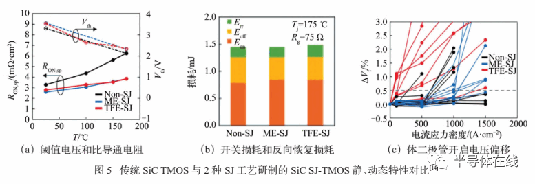

2.3.2 超结结构
SJ 结构的出现打破了传统 Si 基器件比导通电阻与击穿电压之间的 RON,sp∝VB 2.5 极限关系,使得相同电压等级下 RON,sp 大幅降低,是功率 MOSFET 器件自发明以来的一个重要里程碑。SJ-MOSFET 通过在漂移区引入异型掺杂,将以往的电阻性耐压层转变为 N/P柱交替排列形成的结型耐压层,使得 N 柱和 P 柱之间形成横向耗尽,提高击穿电压。在正向导通时,电子从N 型掺杂区通过,因此可以提高 N 型掺杂浓度,使之在维持击穿电压的情况下进一步降低比导通电阻。陈星弼院士于 1991 年首次提出纵向功率器件的 SJ 结构并申请专利,该结构在当时被称为复合缓冲层。1998年开始,Infineon 公司推出了 CoolMOSTM 产品,其他公司也相继研制并生产了 Si基 SJ 器件,SJ 技术开始广泛运用于 Si 基功率器件中。Si 基 SJ 器件的成功让研究人员转向 SiC SJ 器件的研发当中。
目前 SiC SJ 器件主要有 2 种技术路线:1) 多次外延加离子注入(ME),即在多次外延形成 N 柱的同时多次离子注入形成 P 柱,此路线工艺方式复杂,但可以形成质量较高的结构,界面态密度和晶格缺陷较少,不过外延厚度的增加将导致成本无法控制;2) 深槽刻蚀加外延回填(TFE),该路线由日本 AIST 研究所提出,成本较低,然而深槽角度和 P 柱深度需要进行优化设计。
日本 AIST 研究所专注于 SiC SJ 器件的研究和制备。该研究所于 2013 和 2014 年分别通过 ME 和 TFE的技术路线研制出 SiC SJ 器件,并借助 TCAD 仿真研究了 ME 工艺下不同击穿电压器件的特性预测和 TFE工艺下回填外延区掺杂浓度对击穿电压的敏感性。结果表明,ME 工艺下 3.3 kV 等级器件的漂移区电阻为1.51 mΩ·cm2 ,是 4H-SiC 理论极限的五分之一;两次TFE 与单次 TFE 相比,回填外延区掺杂浓度的设计窗口更宽。2022 年,该研究所对 3 种工艺下 1.2 kV 等级SiC SJ-TMOS 器件的静、动态特性进行了对比和分析。从图 5(a)所示的比导通电阻随温度的变化趋势可以看到,2 种 SJ 工艺都可以降低器件温度系数并且 TFE工艺的器件温度系数更小;在结温 Tj 为 175 ℃、栅极驱动电阻 Rg 为 75 Ω 的条件下,从图 5(b)所示的开通损耗 Eon、关断损耗 Eoff 和体二极管反向恢复损耗 Err 的情况可以看到,3 种工艺下器件的动态特性基本一致,因此在相同特性下成本更低的 TFE 技术更具优势;图5(c)显示了 TFE 工艺下器件的体二极管开启电压偏移 ΔVf 更大,双极退化更为严重,这是载流子寿命在制造过程中没有减少和外延 / 衬底界面空穴浓度高导致的,因此如何在控制成本的基础上提高器件特性还有待进一步研究。
除了上述两种工艺之外,浙江大学于 2018 年首次使用沟槽侧壁倾斜离子注入技术研制了 1.35 kV/0.92 mΩ·cm2 等级的 SiC SBD,为 SiC SJ-TMOS 的研究提供了新的发展方向。
SJ 技术在高压 SiC MOSFET 器件整体应用中较少,还有着极大的发展空间。该结构可以提高 SiCTMOS 的电压等级。TMOS 电压等级受限于栅氧角落处的尖峰电场问题,而如果采用 SJ 结构,漂移区 N 型掺杂浓度的提高可以有效降低 RON,sp,同时 P 柱可以有效保护栅氧底部,如张跃等人设计了一种由上下掺杂浓度不同的 P 柱形成的 SiC SJ-TMOS 功率器件,仿真结果表明在击穿电压 1 kV 下可得到 0.88 mΩ·cm2 的比导通电阻。SJ 结构也可以与 SBD 同时嵌入MOSFET 元胞中,以同时改善器件比导通电阻和反向恢复特性。日本 AIST 研究院已研制出目前电压等级最高的 SiC SJ-VDMOS 器件,击穿电压达到 7.8 kV,离 15 kV 的超高压等级还有一段距离,值得进一步设计和研发。
SiC SJ 器件的终端结构较传统 SiC MOSFET 器件来说设计复杂度更高:一方面,终端结构同样需要考虑电荷平衡问题,以保证效率;另一方面,由于工艺的繁琐,终端结构的工艺技术应该尽量与元胞保持一致,以降低工艺复杂度,即如果元胞使用的是 ME 工艺,则终端也需使用同样的工艺形成 N/P 柱的交替结构。该领域目前国际上已有相关研究,如 MASUDA 等人将 ME 工艺和结终端扩展(JTE)技术结合起来,设计和研制了针对 1.2 kV 等级 SiC SJ-TMOS 的一种新型终端结构,然而研究成果总体较少,有待进一步深入研究。

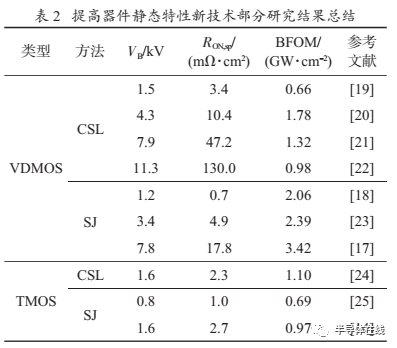

国内外针对 2 种结构器件 BFOM 优化的研究成果如表 2 所示,其中 JFET 区注入技术常常与 CSL 技术合并,因此不在表中列出。

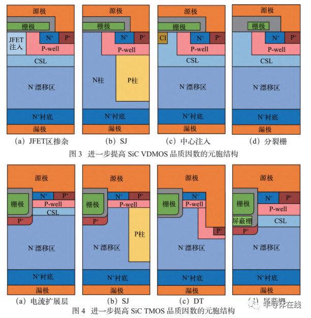

对于高压 SiC VDMOS 来说,目前有几种技术和结构可以改善器件的 HF-FOM:1)中心注入技术(CI),如图 3(c)所示,即在栅氧下方注入一个 P 型掺杂区,该技术可以同时实现增强动态特性和减小栅氧电场的效果,只适用于平面型结构,以 Cree 公司的CIMOSFET 产品为代表[26],该技术与 CSL 技术同时使用可以在兼顾动态性能的基础上进一步降低 JFET 区导通电阻;
2)分裂栅(SP)结构,如图 3(d)所示,即只保留沟道上方的栅极多晶硅而去掉 JFET 区上方的部分,如 YOON 等人将 SP 应用于 3.3 kV 等级器件并进行了仿真验证;YU 等人在 SP 的基础上给源极加上场板结构,在降低栅极边缘电场强度的同时将HF-FOM 减小了 40%;LYNCH 等人研制了 15 kV 等级 SP 结构器件,栅漏电荷较传统平面型降低了70%。除此之外,AGARWAL 等人通过理论验证了将栅氧厚度从 55 nm 降低到 27 nm 后器件静、动态特性的提升。

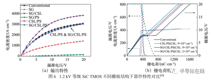

对于 SiC TMOS 来说,DT 结构和屏蔽栅(SG)结构可以有效改善动态特性。1)DT 结构以 Rohm 公司的双沟槽 SiC TMOS 产品为代表,如图 4(c)所示,它通过源极沟槽保护栅氧,实现了 1.26 kV/1.41 mΩ·cm2的优越特性。YANG 等人在 DT 的基础上引入了深 PS结构,较改进前栅漏电荷降低了 89%;YANG 等人提出了一种深氧化物沟槽代替源极沟槽的结构,在改善静态特性的情况下降低了开关损耗。2)SG 结构首先在 Si 基器件中提出,随后在 SiC TMOS 中得到了改进,如图 4(d)所示,它通过横向耗尽漂移区和减少栅漏之间有效重叠面积同时降低导通电阻和转移电容,大幅提升动态特性。JIANG 等人按是否有 SG、PS 和CSL 将 SiC TMOS 分为 6 种结构,并进行了静、动态特性仿真对比,如图 6 所示。结果显示,SG 结构可以降低栅电荷,但是 SG 与 PS 结构对导通特性影响严重,而通过 CSL 的引入,可以在降低 RON,sp 的基础上进一步降低 QGD,sp,显著提高器件的 HF-FOM。

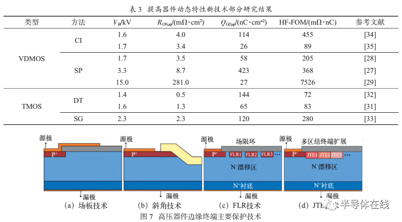

表 3 展示了 2 种元胞结构 HF-FOM 优化的部分研究结果。表 3 中只有文献[29]和[34]为实际流片测试结果,可以看出仿真结果较实际器件特性还有一定距离,因此如何更准确地预测和描述实际器件的动、静态特性并在此基础上进一步改进器件的高频工作性能,还需进一步研究和实践。
2.5 终端研究现状
器件在阻断状态下,主结的边缘处曲率较小,容易产生电场集中的现象,导致器件的阻断性能严重退化,击穿电压大大降低。特别是 4H-SiC 材料,其扩散系数较 Si 来说更小,对于 MOSFET 和 IGBT 等浅结器件来说,曲率效应更为严重。因此高压 SiC MOSFET的边缘终端需要进行保护。目前存在的几种高压器件边缘终端主要保护技术如图 7 所示。
场板技术和斜角技术在 Si 基器件中较为成熟,然而其耐压等级较低,不适用于高压 SiC 器件。FLR 技术和 JTE 技术被认为更加适用于高压 SiC MOSFET器件。

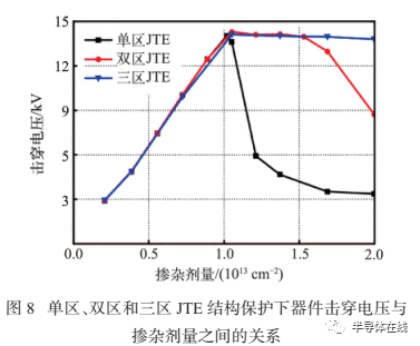

JTE 技术的核心问题在于终端保护效率对于掺杂剂量的敏感度较高,加上 4H-SiC 中杂质存在不完全电离的情况,即使精准控制注入剂量也会导致实际激活的剂量不受控制,因此大部分 JTE 改进结构都在朝着扩大掺杂剂量窗口的方向进行探索。对 10 kV 等级器件进行终端保护仿真,分别设计单区、双区和三区JTE 结构,得到的击穿电压与掺杂剂量之间的关系如图 8 所示。仿真中元胞击穿电压值为 14.4 kV,可以看到单区 JTE 的剂量窗口不足 0.3×1013 cm-2 ,双区结构下敏感性得到了明显改善,剂量窗口达到 0.8×1013 cm-2 ,到三区结构下剂量窗口超过 1.5×1013 cm-2 ,证明了多区JTE 结构可以有效改善剂量窗口问题。
单纯地增加区域数将增加工艺流程中的离子注入步骤,大大提高成本。目前 JTE 技术趋向于使用固定的 2 种或多种掺杂剂量,通过调制掺杂区域的形状和宽度来形成多个不同等效电离电荷浓度的区域。KAJI 等人首次结合空间调制技术和双区 JTE 技术在外延层厚度为 268 μm、掺杂浓度为 1×1015 cm-3 的条件下实现了 26.9 kV 的击穿电压[,保护效率达到 70%,剂量窗口大于 1.5×1013 cm-3 。在此基础上,改进 JTE 结构的保护效率越来越高,终端长度也有所改善,如WEN 等人于 2020 年研制和生产了使用在 13.5 kV 等级 4H-SiC PiN 二极管器件中的一种被称为电荷场调制 JTE(CFM-JTE)的结构,在 400 μm 的终端长度下实现了 96%的终端保护效率和大于传统双区 JTE 结构 1.8 倍的剂量窗口。
