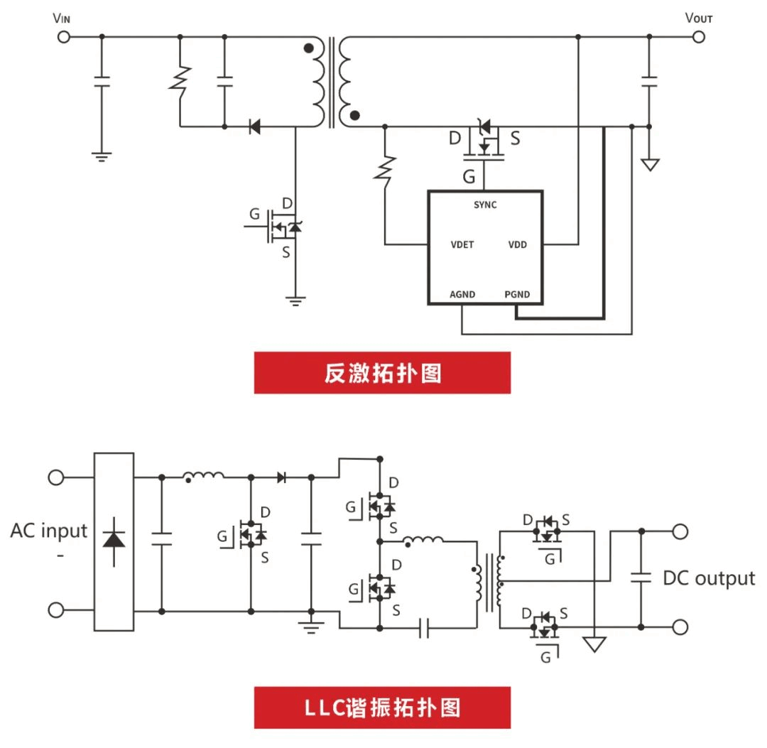

针对现代适配器的需要,超结MOS采用多层外延工艺技术同时实现了更大电流和高压能力,使开关响应更迅速,能效更高,发热更低,可用于高达150KHZ的以上的开关应用。

三、典型应用拓扑图

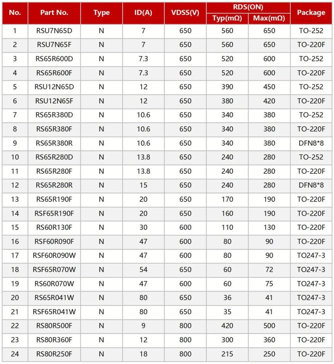

四、典型应用及产品选型
1、高效率的45W会选用超结MOS:RS65R600F /RSU7N65F;
2、60W会选用超结MOS:RS65R380F/RSU12N65F;
3、72W会选用超结MOS:RS65R280F;
4、90W在PFC位置用RS18N50F,PWM用超结MOS:RS65R190F/RSF65R190F;
5、120W在PFC位置用超结MOS:RS65R190F/RSF65R190F,PWM用超结MOS:RS65R280F*2;
6、200W在PFC位置用超结MOS:RSF60R090F,PWM用超结MOS:RS65R190F/RSF65R190F*2,碳化硅肖特基二极管:RSS04065A/RSS04065B;
(备注:RSF***系列内置FRD系列)
瑞森半导体超结MOS推荐如下产品选型表:
