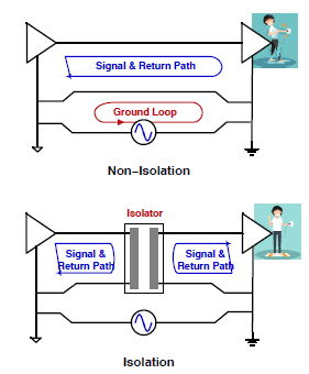

为何使用电流隔离?
高功率应用需要电流隔离以防止触发危险的接地环路,否则可能导致噪声,使得两个电路的接地处于不同的电位,进而损害系统的安全性。此类系统中的电流对人类可能致命,因此必须确保最高水平的安全性。电气或电流隔离是指处于不同电位的两个点之间未发生直流循环的状态。
更确切地说,在电流隔离状态下,无法将载流子从一个点移至另一点,但电能(或信号)仍然可以通过其他物理现象(如电磁感应、容性耦合或光)交换。这种情况等效于两个点之间的电阻无限大;在实践中,达到大约 100 MΩ 的电阻就足够了。如果损坏仅限于电子元器件,则安全隔离可能是不必要的,但如果控制侧涉及到人的活动,那么高功率侧和低电压控制电路之间需要电流隔离。它能防范高压侧的任何故障,因为即使有元器件损坏或失效,隔离栅也会阻止电力到达用户。为防止触电危险,隔离是监管机构和安全认证机构的强制要求。以下是关于使用原因和许多功率应用中的电流隔离方法的总结。
●   防范并安全地承受高压浪涌,避免损坏设备或危害人类。
●   保护昂贵的控制器 - 智能系统
●   在具有高能量或长距离分离的电路中,耐受较大的电位差和破坏性接地环路
●   与高压高性能解决方案中的高压侧元器件可靠地通信
图 2. 非隔离与隔离

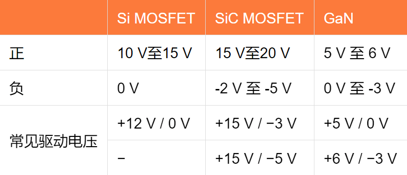

栅极驱动电压范围
转换器的工作电压取决于开关元件(如 Si MOSFET 或 SiC MOSFET)的规格。必须确认,转换器输出电压不超过开关元件栅极电压的最大值。
栅极驱动器的正电压应足够高,以确保门栅极完全导通。还需要确保驱动电压不超过绝对最大栅极电压。Si-MOSFET通常使用+12V的驱动电压,+15V通常用于驱动SiC,GaN的栅极电压为+5V。0-V 的栅极电压可以使所有器件处于关断状态。一般而言,MOSFET 不需要负偏置栅极驱动,SiC和GaN MOSFET有时会使用这种栅极驱动。在开关应用中,强烈建议对 SiC 和 GaN MOSFET 使用负偏压栅极驱动,因为在高di/dt和dv/dt开关期间,非理想 PCB 布局引入的寄生电感可能会导致功率晶体管的栅源驱动电压发生振铃。以下是每种开关器件的适用栅极驱动电压。

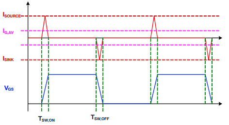

电流驱动能力考量
短时间内能够提供/吸收的栅极电流越高,栅极驱动器的开关时间就越短,受驱动的晶体管内的开关功率损耗就越低。
峰值拉电流和灌电流(ISOURCE 和 ISINK)应高于平均电流 (IG, AV),如图 3 所示。
图 3. 电流驱动能力定义
对于每个驱动器电流额定值,在所示时间内可以切换的最大栅极电荷 QG 近似值可以计算如下:所需的驱动器电流额定值取决于在多少开关时间 tSW−ON/OFF 内必须移动多少栅极电荷 QG,因为开关期间的平均栅极电流为 IG。
其中,tSW,ON/OFF表示应以多快的速度切换 MOSFET。如果不知道,可从开关周期 tSW 的 2% 开始。
栅极驱动器峰值拉电流和灌电流近似值可以使用下面的公式计算。
导通时(拉电流)
关断时(灌电流)
其中,QG 为 VGS = VCC 时的栅极电荷,tSW, ON/OFF = 开关通断时间,1.5 = 经验确定的系数(受经过驱动器输入级和寄生元件的延迟影响)

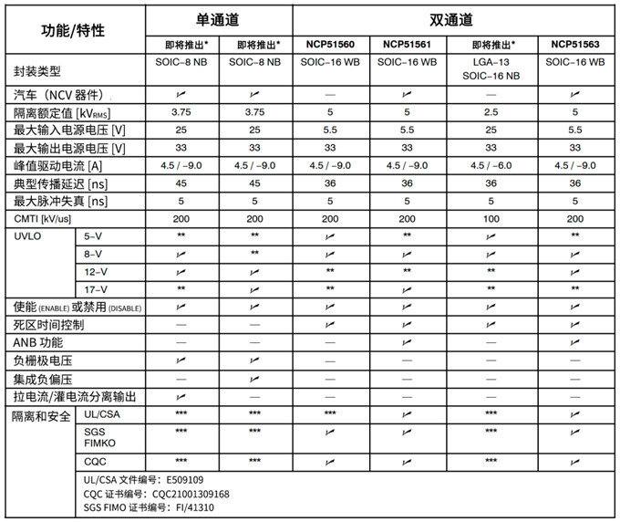

安森美的隔离式栅极驱动器
安森美提供各种基于集成磁耦合无芯变压器的隔离式栅极驱动器,适合开关速度非常高并存在系统尺寸限制的应用,并且能够可靠地控制 Si MOSFET 和 SiC FET。
我们提供经UL 1577、SGS FIMKO IEC 62368-1和CQC GB 4943.1认证的功能性和增强型隔离产品。我们的隔离式栅极驱动器既有工业用产品,也有通过汽车应用认证的产品。
这些隔离式栅极驱动器集成了多种特性,可承受高 CMTI 电平,具备多种 UVLO 选择,并提供快速传播延迟(包括较短延迟不匹配)和最短脉冲宽度失真。
特别是,安森美即将推出的新品将提供一种在栅极驱动环路中产生负偏压的简单方法,适合驱动SiC MOSFET。如果 PCB 布局和/或封装引线在功率晶体管 Vg 中产生高振铃,这种负偏压将非常有用。这种栅极电压振铃一般发生在高 di/dt 和 dv/dt 开关条件下。为使振铃低于阈值电压以防止杂散导通,一般会在栅极驱动器上施加负偏压。此外还可以提供不同的选项,可生成-2V、 -3V、 -4V  和 -5V 电压以适应所有配置。安森美的隔离式栅极驱动器提供多种封装选项,包括小型 LGA 和 SOIC 8 引脚至16引脚变体。
以下是安森美隔离式栅极驱动器系列的主要特性、电气规格和安全相关认证。
表 1.
* 正在开发
** 选配,按需提供
*** 已规划
