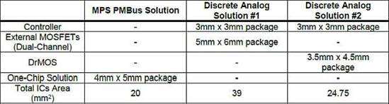

在一个复杂的系统中,可能有多达 50 个 PoL 电压轨。系统架构师和工程师需要一种简单的方法来管理这些电源轨的输出电压、时序和允许电流。某些处理器要求 I/O 电压在电压之前上电。或者,某些 ASIC 需要电压在 I/O 电压之前上电。上电和断电排序也是必要的。必须有一种简单的方法来实施更改以优化系统性能,并为每个 DC/DC 转换器存储特定配置,以简化设计工作。 为了满足对主动电源管理不断增长的需求,许多新的系统设计已转向采用 PMBus 技术,因为它允许电源具有更大的灵活性。PMBus 简化了电源的配置、排序和监控,同时确定警告和故障并做出反应。的 PMBus 规范(1.3 版)引入了自适应电压缩放 (AVS),它支持处理器降低其时钟频率并自主降低电源电压的能力。这在输出负载较轻时将自身功耗降至,从而实现显着的省电效果。PMBus 1.3 版提供了许多进一步的改进,例如更快的 PMBus 速度以提高数据吞吐量,增强输出电压跟踪以通知警告阈值, 随着系统复杂度的增加和设计周期的缩短,设计资源变得捉襟见肘,因此资源分配主要集中在开发系统的关键知识产权上。这通常意味着必须将电源搁置一旁,直到开发周期的后期。由于时间有限,而且电源设计知识可能有限,因此存在开发占地面积尽可能小的高效解决方案的压力。不断缩小的电路板面积需求导致利用 PCB 底面来化电路板的空间,但在某些情况下这可能不是一种选择。理想的解决方案是外形小巧的完整电源。 处理范围从几十毫安到几百安的应用的传统方法是分立式模拟解决方案。分立模拟解决方案的构建块包括一个控制器 IC 和一对外部 MOSFET 或驱动器 MOSFET (DrMOS) IC。这些组件使用适当数量的输入和输出电容器以及适当的电感器实现,可以满足基本的电源转换要求。然而,大多数复杂的现代系统设计都需要监视、控制和获取系统的实时信息的能力。这些功能可以通过添加更多外部组件来实现,例如电压监控器、温度传感器、模数转换器 (ADC) 和数模转换器 (DAC)。这不仅增加了成本, 与传统的分立模拟解决方案不同,MPS 实施单片解决方案。MPQ8645P 是一款带 PMBus 接口的 16V 降压稳压器,可在单相操作中提供 30A 电流,利用同步整流实现效率,所有这些都在单个硅芯片上完成。它采用耐热增强型 TQFN (4×5mm) 封装。MPQ8645P 比使用单独的控制器 IC 和功率级(不包括外部组件)的分立模拟解决方案小约 20-50%(表 1)。
 表 1 MPS 的 IC 面积与分立模拟解决方案

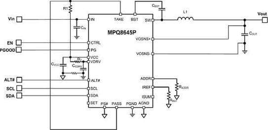

该 IC 需要少数量的外部元件来简化原理图和 PCB 布局(图 2)。电源的基础设计可以分三步完成: 首先,选择适当数量的输入和输出电容器以满足应用的电压和电流纹波要求。 其次,选择合适的电感来满足应用的总负载电流需求。 第三,通过在它们各自的引脚和地之间放置一个电阻来编程电流限制和 PMBus 地址。 其余功能和操作可通过 PMBus 解决。由于其高度集成和简单的设计,稳压器可以实现 85 – 95% 的典型效率。例如,对于 1MHz 开关频率应用中的 12Vin 至 2.5Vout,该 IC 的峰值效率高达 95%。
 图2 MPQ8645P单相工作典型应用电路
