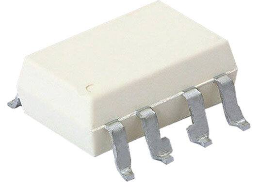

VOA300汽车级线性光耦合器
在电动汽车电池管理系统(BMS)的开发中,一方面需要完成电池电压检测和信号传输,另一方面还要在高压电池侧和低压控制侧之间实现可靠的隔离,这时就需要一款高性能的光耦合器来担负这个重要角色。
Vishay的VOA300汽车级线性光耦合器专门设计用于BMS中的电压检测,器件内部两端分别集成了一个红外发射、一个隔离反馈和一个输出的PIN光电二极管,具有1.4MHz宽带宽,与其他标准光耦合器相比,在快速响应(1.2μs数据传输)、增益稳定性(±0.005% /°C)和隔离电压(5300VRMS)等方面都实现了更高的性能。VOA300符合AEC-Q102标准,除了BMS,在车载充电器(OBC)电压监测、DC/DC转换器和AC/DC逆变器级电压监测方面也可一展身手。

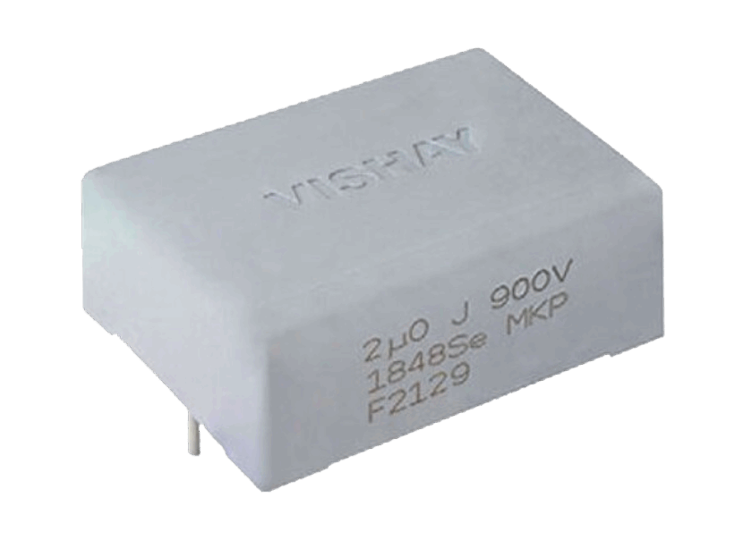

MKP1848Se DC-Link薄膜电容器
在大功率电动汽车系统中,各种元器件无疑会经受更严苛的考验,这时高可靠性、高稳定性的物料肯定是优选方案。具体到电容器,薄膜电容器凭借其耐高压、抗纹波能力强、可靠性和安全性高、性能稳定、寿命长、无极性等优点,在电动汽车应用上颇受青睐,应用广泛。
在这个产品线上,Vishay / Roederstein的MKP1848Se DC-Link薄膜电容器很值得推荐。该系列汽车级金属化聚丙烯直流支撑(DC-Link)薄膜电容器具有高纹波电流、低ESR和ESL等特性,而且其在额定 UNDC 条件下经受56天60°C、93%相对湿度的THB测试,具有高达105°C的工作温度,可靠性和耐用性出众。同时,该系列薄膜电容器的高度仅有12mm,因此十分适合空间受限的汽车应用。MKP1848Se系列薄膜电容器提供1μF至75μF的额定电容值,容值精度有5%和10%,额定电压为500V至1,200V,符合AEC-Q200标准,在电动汽车中的典型应用包括电源转换器、板载和感应充电系统、HVAC系统和电机驱动器等。

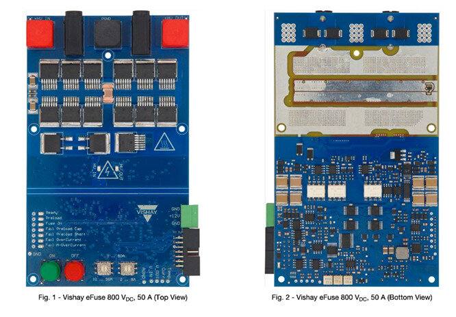

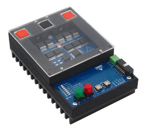

比如下面这款Vishay新近推出的800VDC/ 50A双向eFuse参考设计,它是采用半导体器件设计的可恢复电子保险丝(efuse),可取代机械继电器和接触器以及传统的不可恢复保险丝,代表着高功率应用中控制和保护系统设计的新趋势。
图5:800VDC / 50A双向eFuse参考设计
(图源:Vishay)
这个在双面四层PCB(FR4)上构建的eFuse参考设计,采用先进的SiC MOSFET作为主开关,能够在动力电池组的高压电源与各种类型的车用负载之间实现快速安全的开关操作,可支持最高50A的工作电流,应对高达40kW的连续功率。值得一提的是,其在全功率下连续运行时损耗小于25W,因此不需要主动冷却装置,由此可见其在高能效设计方面表现十分出众。
除了大功率开关控制,这个800VDC双向eFuse参考设计还具有可靠的保护功能。如果电流超过预定限制,负载将快速从电池组断开,以保护电池组和用户。该eFuse还设计有预载、连续电流监测和过流保护功能,故障后关机仅需2.5μs。
图6:800VDC/ 50A双向eFuse参考设计电路板
(图源:Vishay)
在该参考设计的BOM中,可以看到很多Vishay车用元器件的身影,比如我们上文介绍的VOA300汽车级线性光耦合器,就负责在高压侧和控制侧之间提供可靠的隔离,同时提供高达200kHz的数字信号传输,使得电压和电流测量信号能够“穿过”隔离屏障进行传输。同时,WSLP3921功率电阻器在这个eFuse中作为电流感测分流电阻,也是精确测量负载电流不可或缺的一颗料。
总之,通过这样的参考设计,Vishay将各种元器件整合成一个完整的解决方案,呈现在用户面前,为大家带来更直观的功能和开发体验,藉此也让自己的技术优势得以充分展现。如需了解更多800V、50A 双向 eFuse 参考设计,请点击文末“阅读原文”。
