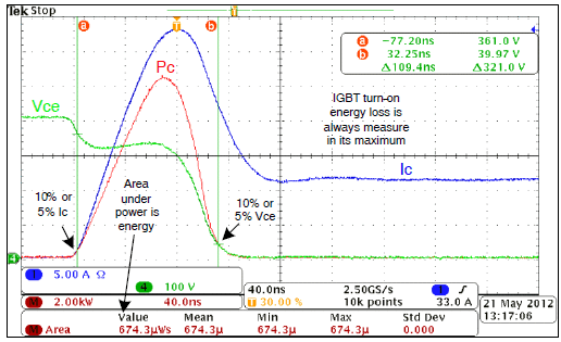

IGBT开通
图 2. IGBT 开通损耗波形
将开通波形的电压和电流相乘,即可计算出该周期的功率。功率波形的积分显示在屏幕底部。这就得出了 IGBT 开通损耗的能量。
功率测量开始和结束的时间点可以任意选择,但是一旦选定了一组标准,测量就应始终遵循这些标准。

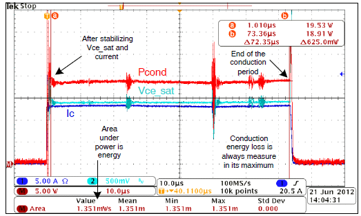

IGBT导通损耗
图 3. IGBT 传导损耗波形
导通损耗发生在开通损耗区和关断损耗区之间。同样应使用积分,因为该周期内的功率并不是恒定的。

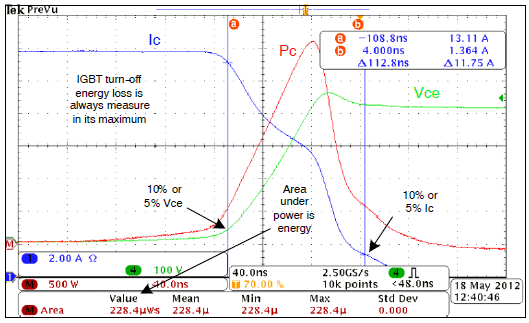

IGBT关断
图 4. IGBT 关断损耗波形
开通、导通和关断损耗构成了IGBT芯片损耗的总和。关断状态损耗可以忽略不计,不需要计算。为了计算 IGBT 的总功率损耗,须将这三个能量之和乘以开关频率。

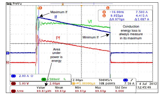

图 5. 二极管导通损耗波形
FWD反向恢复
图 6. 二极管反向恢复波形
图 5 和图 6 显示了二极管在整流器或电抗模式下工作期间的电流和电压波形。二极管损耗的计算类似于 IGBT 损耗。

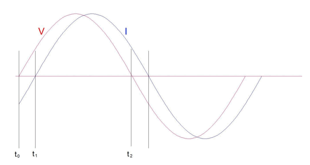

图 7. 感性负载波形
图 7 显示了感性负载(如电机)的典型电压和电流波形。
从 t0 到 t1,电流为电抗性,二极管传导电流。
从 t1 到 t2,电流为阻性,IGBT 传导电流。
这些时间段的功耗具有重要价值。基于单个脉冲计算每个时间段的平均功耗非常复杂,但我们可以合理的精度进行估算。为此,我们需要计算该时间段的平均功耗。

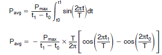

在这种情况下,有必要计算平均(或加热)当量。对于电压和电流值,它是均方根值;对于功率,它是平均值。
平均功耗
此公式计算的是正弦波每个四分之一部分的功率,因此要进行校正,我们需要在分母中添加一个因子 4。只要电压过零点在 0° 和 90°之间(对于感性负载必定如此),这就是有效的,故公式变为:

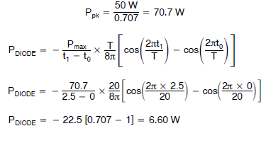

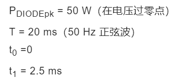

二极管在 t0 到 t1 期间传导电流。利用电压过零点的波形可得出二极管的峰值功耗。知道此功耗值后,我们可以使用 t0 到 t1 期间的平均功耗公式来求得二极管的平均功耗。
此时间段的示例计算如下所示。
2 W 功率出现在进入周期后的 2.5 ms 时。要计算正弦波峰值处的等效功率,我们需要比较这两点的幅度。
峰值幅度出现在 90° 或 π/2 弧度处,相当于幅度 1。2.5 ms 处的幅度为 sin(π × 2.5 ms/10 ms) 或 0.707,因此正弦波峰值处的功率为:

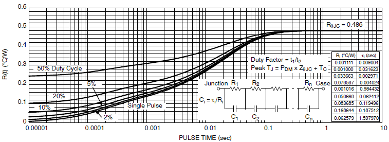

图 8. IGBT 热曲线

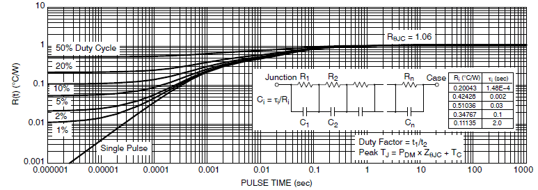

图 9. 二极管热曲线
图 8 和图 9 显示了典型封装中 IGBT 和二极管的热响应曲线。曲线上给出了直流值。对于 IGBT,它是 0.486°C/W;对于二极管,它是 1.06°C/W。
为了计算给定功率水平对应的稳态温度,只需要功耗值、直流 θ 和外壳温度。计算如下:

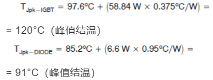

为了计算峰值结温,我们可以将脉冲值增加到稳态(或平均)温度中。此计算需要上述计算得出的结温,并加上瞬时温度变化。
唯一需要的新常数是 IGBT 或二极管对于所需脉冲宽度的脉冲值。在 50 Hz 的线频率下,半周期的时间为 10 ms。根据图 8,对于 10 ms 脉冲和 50% 占空比,RIGBT 值为 0.375°C/W;根据图 9,相同条件下的 RDIODE 值为 0.95°C/W。
基本公式如下:
因此,对于上述条件,峰值结温为:
