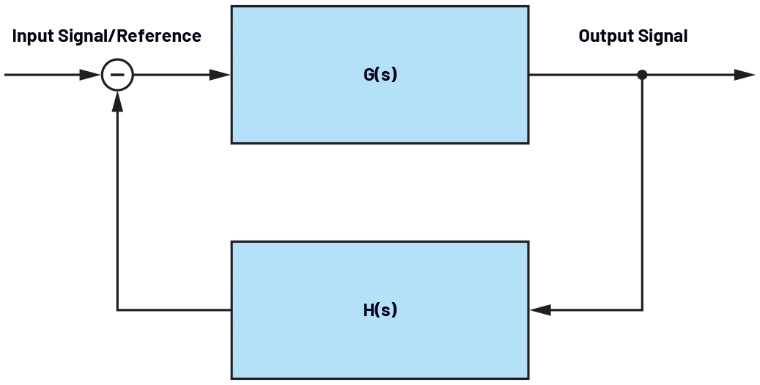

可实现自动控制的系统是闭环系统,反之则是开环系统。开环系统的特点是系统的输出信号不影响输入信号。就像在图1中,G(s)是系统在复频域的传递函数。
图1.开环系统
VI是输入信号,VO是复频域的输出信号。图2中的闭环系统具有从输出到输入的反馈路径。系统的输入节点将是输入信号和反馈信号之差。
图2.闭环系统
当控制器迭代直到输入信号等于反馈信号时,控制器达到稳态。使用数学方法可以得到以下闭环系统方程:
然后简化方程如下:
其分母相位(式4)既是开环转换函数(也称为环路增益)。其增益幅度表明反馈的强度,其带宽是闭环系统的可控带宽。当然,其相移也会叠加。应该知道,如果环路增益大于0dB,同时相移为180°,则控制环路将以正反馈工作并形成一个振荡器。这是稳定性设计的一个关键。 设计人员应确保相位裕量和增益裕量在安全范围内,否则整个系统环路将开始自振荡。

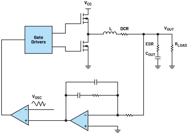

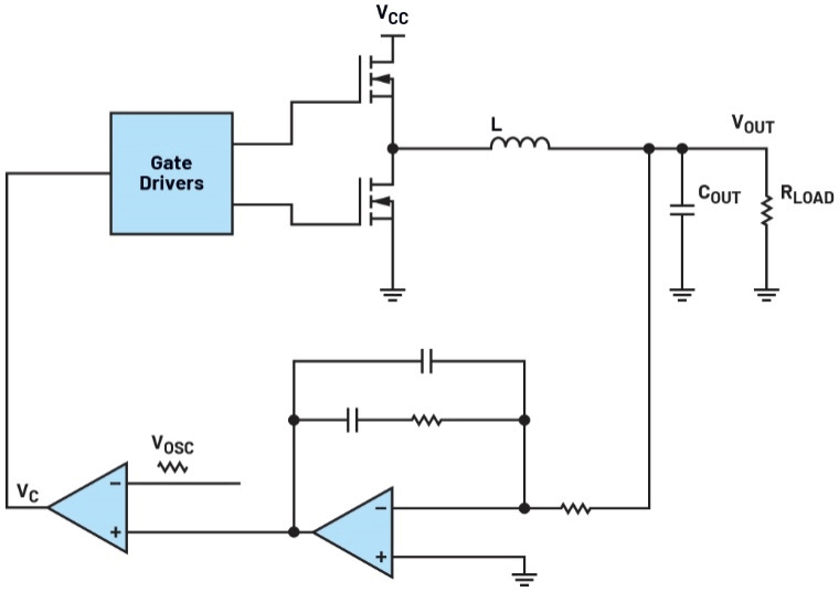

图3.降压DC-DC模块
图3显示了典型降压转换器原理图,其简化为一个交流小信号电路。它包括三级:斩波调制器、输出LC滤波器和补偿网络。每一级都有自己的转换函数。这三级构成整个控制环路。比较器和半桥构成斩波调制器。比较器输入信号来自振荡器和补偿网络。补偿网络在 闭环反馈路径中实现。调制器的交流小信号增益为
其中VPP为振荡器三角波的峰峰值电压。VCC为半桥的输入功率。在控制理论中,小信号增益既是转换函数。可以看到,调制器没有相移,只有幅度增益。LC滤波器转换函数为
其中L和C分别为电感和电容。这是一种理想状态。通常,电路中存在寄生参数,如图4所示。
图4.具有寄生参数的LC滤波器
DCR是电感L的直流等效电阻。ESR是输出电容的等效串联电阻。因此,LC滤波器的转换函数为
显然,ESR会为控制环路产生一个零点。当ESR太大而无法忽略时,设计人员应考虑ESR可能引起的稳定性问题。补偿网络用于消除寄生效应并改善环路响应。

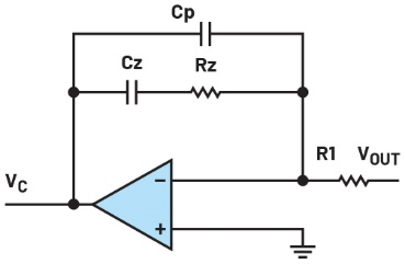

图5.II型补偿拓扑
降压DC-DC模块展示了II型补偿网络。这种补偿电路会提供一个零点和两个极点。

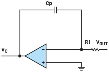

图6.I型补偿拓扑
I型只是一个积分节点。它是一个最小相位系统。

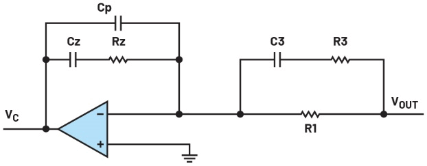

图7.III型补偿拓扑
III型转换函数类似于II型。

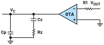

可以看到,III型转换函数更复杂。它有两个零点和三个极点。在图7中,运算放大器(OPA)用于误差放大。运算跨导放大器(OTA)也可用于环路中的误差放大。
图8.带OTA的II型补偿拓扑
其传递函数类似于使用OPA拓扑电路的传递函数。输出电压误差信号先由OTA放大并转换为电流信号,再由补偿网络转换为电压控制信号。在所选择的任何类型拓扑或放大器中,零点和极点必须位于适当的频率处。

调制器和LC滤波器的转换函数无法轻易改变,因此只能更改补偿网络。以II型拓扑为例。II型转换函数有两个极点和一个零点,如下所示。
Fz = 1/RzCz;
Fp1 = 0;
Fp2 = R1(Cz + Cp)/R1RzCpCz;

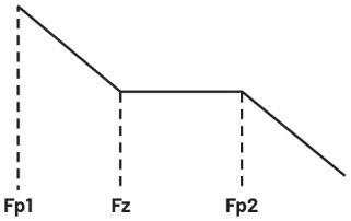

极点和零点位置由环路增益和环路相移确定。正极点会给波特图中的增益曲线增加–20dB/dec斜率,并会给波特图中的环路相位曲线增加–90°相移。相反,正零点会给增益曲线增加20dB/dec斜率,并会给环路相位曲线增加90°相移。可以看到,II型补偿环路有两个极点和一个零点,而带有寄生效应的LC滤波器也有两个极点和一个零点。寄生极点可能会迫使环路增益交越点(开环图与轴相交的点;此处增益为0dB)处的斜率高达-40dB/dec,甚至更高。这意味着系统的相移将达到180°(相位裕量将达到0°),会引起自振荡。设计人员应该避免这种风险。根据经验,应确保环路增益穿越频率处的斜率为–20dB/dec。为了解决这个问题,设计人员只能更改补偿网络。更改Rz或Cz可以改变零点的位置,更改Cp可以改变次极点的位置。通常,寄生极点和零点位于非常高的频率,因此将Fp2放置在比Fz稍远的位置,迫使寄生极点和零点低于0 dB。Fz和Fp2都是决定环路带宽的重要因素。
图9.II型波特图

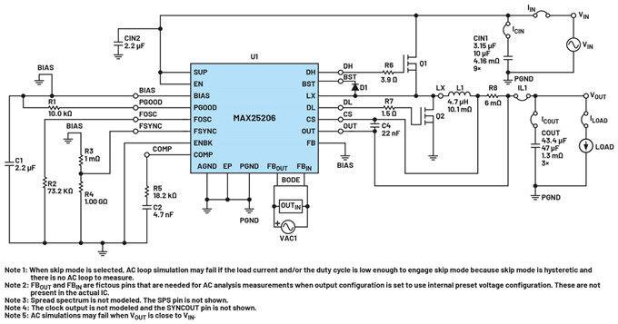

通过调整极点和零点的位置,可以改变环路的频率响应和相位响应以确保增益或相位裕度。 因此就可以在环路带宽和稳定性裕量之间取得平衡。例如,MAX25206的原理图如图10所示。在该电路中,VOUT = 5V,ILOAD = 3.5A,因此RLOAD = 1.43Ω。
图10.MAX25206典型原理图

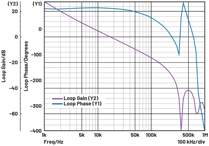

其补偿网络为II型网络,Cp = 0pF(根据式8)。第二个极点位于无穷大频率,可以从R5和C2计算出第一个零点,Fz = 1/(4.7nF × 18.2kΩ) = 11.69kHz。在输出LC滤波器中, 可以通过转换函数式7从ESR和输出电容得知零点在Fz = 16.4MHz,复极点在Fp1 = 1.8kHz–37.6kHz和Fp2 = 1.8kHz + 37.6kHz。可以预见,Gf增益将在1.8kHz处达到最大点。当频率大于1.8kHz时,Gf增益会迅速下降。补偿零点Fz是对环路增益降低的补偿。此外,应该知道,如果环路增益大于0dB,LC滤波器将在37.6kHz处谐振。设计人员不应将Fz放置得太接近1.8kHz,以确保环路增益在37.6kHz时不会高于0dB。AC环路仿真结果如图11所示。
图11.MAX25206 AC环路仿真
