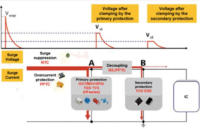

电路保护是确保电子系统可靠安全工作的防线,其主要包括过流和过压保护两个方面。过流保护的任务,就是当电路中的电流超过预定的最大值时,及时切断电流的通路,避免后级的电路遭受大电流的冲击而失效或者损坏。过压保护的功能,则是当电路中出现一个超预期的高压时,快速“铺设”一条瞬态高能量的泄放通道,保护下游的电路和元器件。
图2:典型的电路保护架构
(图源:国巨集团)

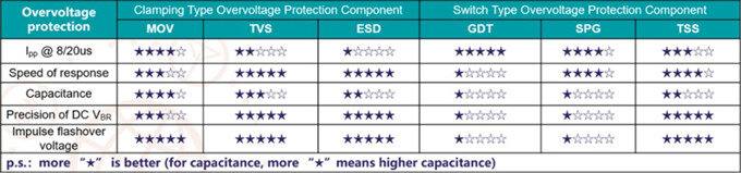

如果再细分,电路保护可以根据浪涌能量的大小、响应速度、受保护接口的数据传输速率等要求,划分出不同的应用场景,而不同场景需要有不同的保护元件来“驻守”,才能达到可靠性和安规设计的要求。有时,还需要多个保护元件配合使用,才能构筑一个完整的电路保护“防线”。
图3:过压保护元件的特性比较
(图源:国巨集团)

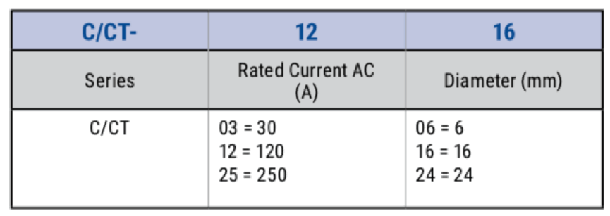

KEMET的C/CT钳式电流传感器,就是这样一种电流互感式的交流电流测量方案,可测量火线中高达250A的大电流。这样的性能在同类产品中十分抢眼。
图5:C/CT钳式电流传感器产品特性
(图源:国巨集团)
同时,C/CT系列产品外形紧凑小巧,为现场使用带来很大的便利性,而且该电流传感器具具有平坦的温度特性(工作温度范围-20°C至+60°C),测量性能稳定,符合RoHS指令,可以说是一款在测量性能、可靠稳定性、易用性、小型化等方面都有出色表现的电流传感器,在高性能配电板、调功器、电源监控系统、逆变器和工业机械等产品中,都十分适用。
