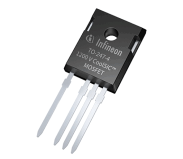

其中,采用TO247-4封装的CoolSiC 1200V MOSFET与IGBT和MOSFET等传统硅(Si)基开关相比具有诸多优势,包括1200V级开关中超低的栅极电荷和器件电容电平、抗换向体二极管无反向恢复损耗、独立于温度的低开关损耗以及无阈值导通特性,非常适用于硬开关和谐振开关拓扑结构,如功率因子校正(PFC)电路、双向拓扑以及DC-DC转换器或DC-AC逆变器。
图2:Infineon CoolSiC 1200V沟槽式碳化硅MOSFET(图源:Infineon)

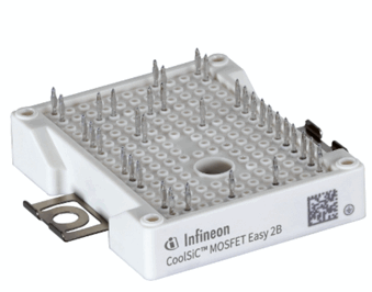

采用了CoolSiC MOSFET、NTC温度传感器、PressFIT压接工艺和氮化铝陶瓷的Infineon EasyDUAL 2B 1200V、6mΩ半桥模块,效率极高,冷却要求很低,支持更高频运行以及高功率密度,模块化设计有助于缩短直流快充设计人员的开发周期。
图3:Infineon EasyDUAL 2B 1200V模块(图源:Infineon)

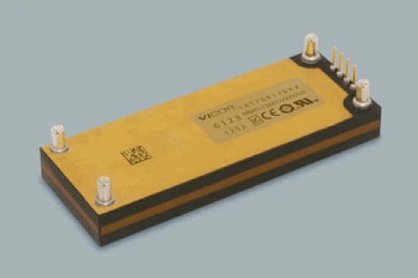

800V架构虽然很优秀,但现在的公共基础设施大多不支持800V直流快速充电。Vicor公司认为,目前要将所有充电站进行升级不是一个短期就能解决的方案,他们提出了一种投资相对较小、执行容易、能快速缓解眼下困境的方案——车载转换解决方案。该方案可以实现400V和800V电动汽车电池与公共充电站之间的兼容性。
在Vicor的方案中,NBM6123在61 x 23mm CM ChiP封装中提供6kW的400V和800V固定比率转换,为电动汽车电池和公共直流快速充电站之间的兼容性提供高密度可扩展的车载解决方案。NBM6123是一个具有双向能力的模块,升压或降压转换可使用相同的模块来进行,还可以在800V充电期间为空调和机舱电子设备提供400V电源。
图4:可实现400V和800V固定比率转换的Vicor高性能汽车电源模块(图源:Vicor)
