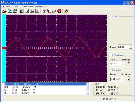

运算放大器 IC1-A 用作比较器并生成频率约为 6kHz 的相当线性的三角波形(图 2 )。这种过采样(60Hz 信号频率的 100 倍,或理论奈奎斯特速率的 50 倍)需要实现低于满量程 1% 的误差。三角波峰峰值振幅必须满足两个标准才能获得可接受的线性响应。首先,它必须大于或等于来自 T2 的交流电流峰峰值电压,以便 100% 的 PWM 占空比成为可能。其次,它必须至少比 ±V CC低 10% 。
图2  IC1-B(-)输入

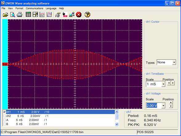

运算放大器 IC1-B 配置为生成零基线双极性方波(图 3),其占空比由来自 T2 的电流信号的瞬时值决定。电容器 C2 需要获得急剧的输出电压转换。运算放大器应具有 10V/?s 或更高的转换速率,以产生方波 PWM 信号。当来自 T2 的电流信号的瞬时值为零时,IC1-B 输出的占空比将为 50%。随着电流信号从零增加到满量程,占空比从 50% 增加到 100%。随着电流信号从零减小到负满量程,占空比从 50% 减小到 0%。
图 3  IC1-B 输出
运算放大器 IC2-A、开关 IC3-A 和相关电阻器以放大器形式实现四象限乘法器(参考 1),增益为 +1(开关闭合)或 -1(开关打开)。开关由IC1-B输出的PWM控制;当IC1-B的输出为正时开关闭合,当IC1-B的输出为负时开关打开。IC2-A 的终输出(图 4)是 IC1-B 的 PWM 输出的复制品(占空比与电流成正比),但振幅与电压成正比。
 图 4  IC2-A 输出
