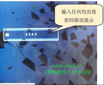

    收到同行送来的故障机壹台三洋48CE6110A3液晶电视,因用户自己安装了某种第三方软件后,出现锁屏开机画面,但用户并丌知道密码,正常机器无此操作界面,而每次开机系统会自动弹出要求输入开机密码画面,见图1、图2所示。
       怎么修理是进行U盘软件强制升级具体操作如下:1、将升级文件放到U盘根目录下;2、长按住本机按键“频道-”键,然后AC上电,直到看到屏幕开机LOGO,松开按键。系统进入recovery自动升级,升级后自动重启。 如果上电后多次无反应,请更换U盘再试 。(软件升级包可以到某宝上花几元钱购买)
       本方法也同样适用于三洋55CE6110A3液晶电视。
