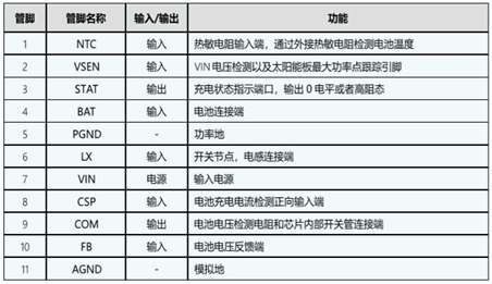

2、IU5302T管脚说明

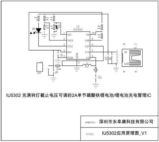

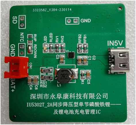

3、IU5302T DEMO板原理图

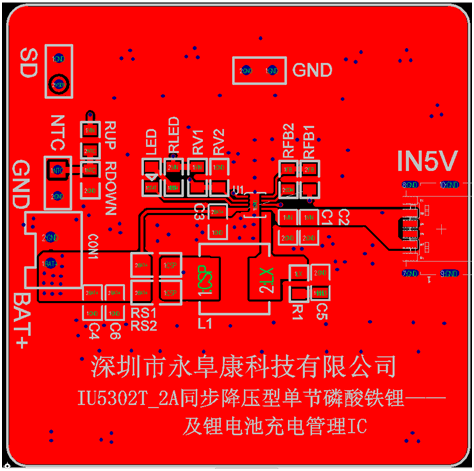

4、IU5302T DEMO板PCB顶层设计图

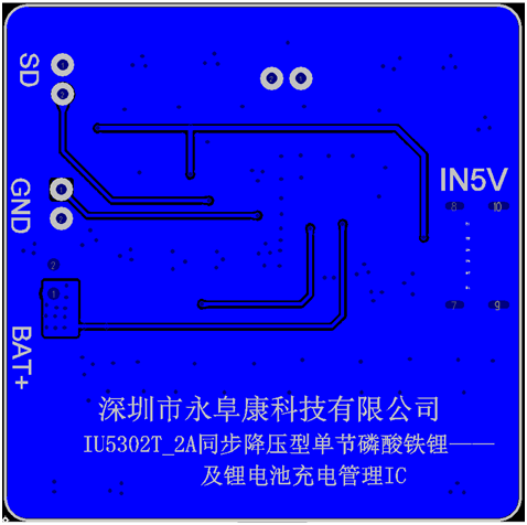

5、IU5302T DEMO板PCB底层设计图

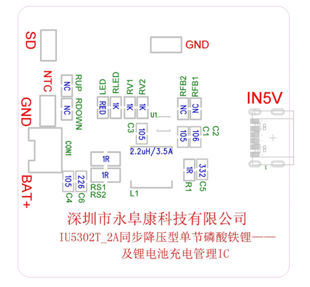

6、IU5302T DEMO板贴片图

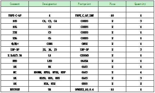

7、IU5302T DEMO板物料清单
8、IU5302T DEMO板实物图
