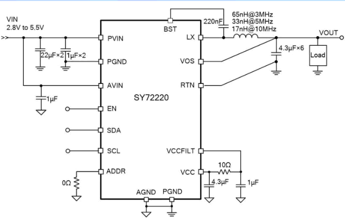

* SY72220典型应用图
SY72220是一款高频同步降压转换器,最大提供20A的连续输出电流。其输出电压从0.4V到1.5V在线可调。
SY72220可在2.8V到5.5V的输入电压范围内稳定高效工作,适合各种低电压系统。SY72220控制环路具有高增益带宽误差放大器,实现了快速的负载瞬态响应,动态响应的延时不超过50ns。其工作频率可通过I2C配置为3MHz、5MHz或10MHz。
SY72220具有输入和输出过压保护(OVP),输出欠压保护(UVP)和短路保护(SCP),以及逐周期过流保护(OCP),提高了系统可靠性。EN使能引脚和集成的UVLO对降压转换器的打开进行严格的控制。平滑的预偏置启动最大程度上限制了启动浪涌电流。
SY72220的超高开关频率使其可采用极小尺寸的电感和电容,满足对输出纹波等性能参数的设计要求,极大缩减了PCB布局的空间,为终端设备提供了更为紧凑的解决方案。
SY72220采用定制的16引脚QFN3*4封装,该封装具有大尺寸PGND焊盘焊接至PCB,以获得极低的结至板热阻。

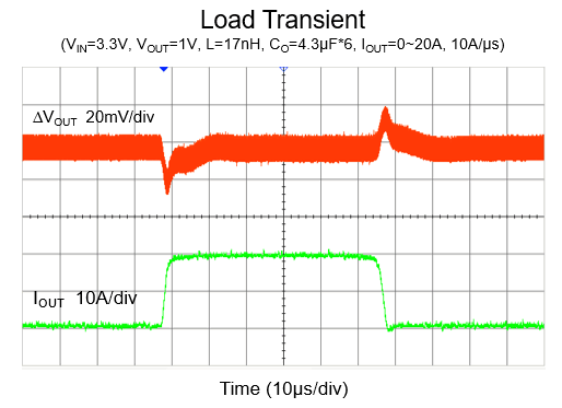

* SY72220典型负载瞬态响应
SY72220支持超快速负载瞬态响应,动态响应的延时不超过50ns。其高环路带宽实现了在快速负载跳变时较小的输出电压跌落和过冲,为设备提供更加稳定的电源输出。

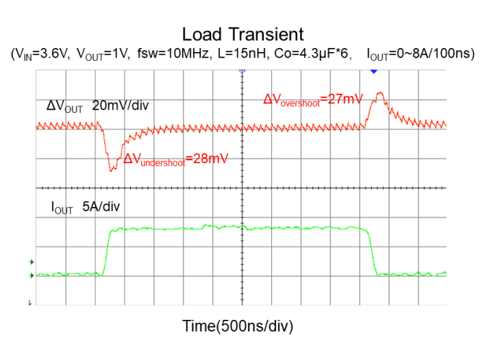

下面根据一组实际应用条件进行输出电感电容参数设计。
Vin=3.6V, Vo=1V, Iomax=16A, load step up: 0.1A-0.5*Iomax/100ns, load step down: 0.5*Iomax -0.1A/100ns, ∆Vout(ac)<=±30mV(±3%)。
首先确定电感感值,一般按照电感纹波为满载输出电流的20%~40%。
Vo=L*∆IL/toff, ∆IL=30%*Iomax=4.8A.
Lthoeory=Vo*toff/∆IL≈1*77ns/4.8≈16nH。
则最接近理论计算的可用电感感值为17nH(CLT32-17N)和15nH(HPLE041T-15NNSF)。
其次考虑满足负载跳变的交流纹波要求。

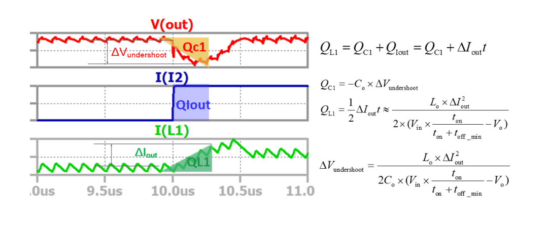

◆  当从轻载跳重载时,容性负载电压的ΔVundershoot由输出容值,负载变化速率,环路响应延时,电感感值,输入和输入电压值和最大占空比决定。不考虑响应延时,由阶跃跳变时刻到输出电压最低点时刻的电荷守恒,可得ΔVundershoot表达式:
* 0A→8A负载阶跃跳变仿真及理论计算
代入参数Vin=3.6V, Vo=1V, ΔIout=8A。
L=15nH, Dmax=ton/(ton+toff_min)=0.46。
当要求ΔVundershoot≤30mV, Co需满足>=24μF。

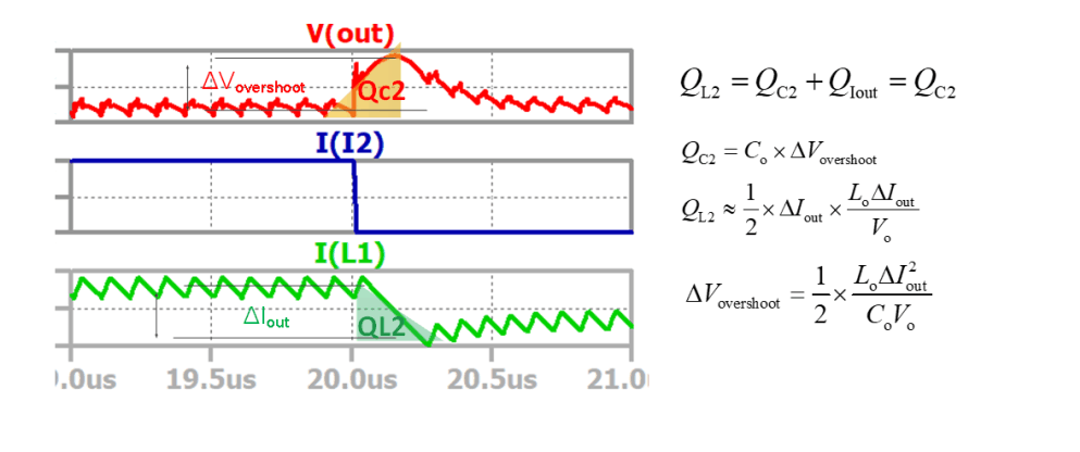

◆  当从重载跳轻载时,容性负载电压的ΔVovershoot由输出容值,电感感值和输出电压决定。作同样假设,并考虑输出充高时下管可以一直打开,由阶跃跳变时刻到输出电压最高点时刻的电荷守恒,可得ΔVovershoot表达式:
* 8A→0A负载阶跃跳变仿真及理论计算
当要求ΔVovershoot≤30mV,代入参数,Co需满足>=16μF。
同时满足输出电压ac纹波±30mV的要求,输出容值应不小于24μF。

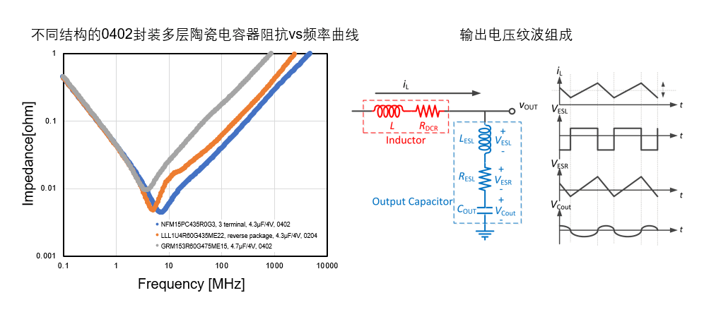

最后考虑输出电压的DC纹波。普通二端子的多层陶瓷电容器(MLCC)的谐振频率大约在2~3MHz,其等效串联寄生电感会在谐振频率之后骤增,使输出电压纹波变大。三端子低ESL多层陶瓷电容器因为内部结构相当于多个电流路径并联,大大减小了ESL和ESR等寄生参数。为了进一步减少输出电压纹波,建议采用三端子电容应用于5MHz及以上开关频率。
同时考虑输出电压的AC和DC纹波要求,输出容采用6颗三端子电容NFM15PC435R0G3D (4.3μF,4V,0402)并联。

实测负载跳变输出电压ac纹波≤±30mV。

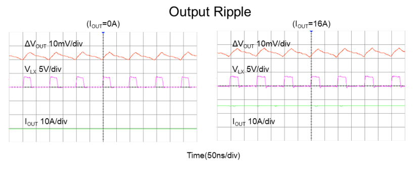

10MHz工作频率下,全负载范围内输出电压dc纹波≈5mV。
* 10MHz输出电压纹波

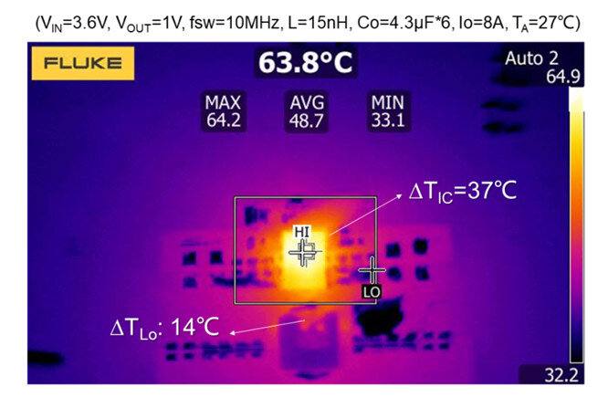

芯片工作在半载达到热平衡时,芯片温升不超过40℃。
* 热成像图

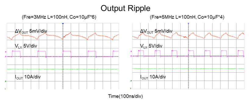

输出电压dc纹波在两个开关频率下均满足≤5mV。
*3MHz&5MHz输出电压纹波测试
(Vin=3.3V, Vo=0.95V, Iout=15A)
3MHz&5MHz的两个工作频率下,满载效率可以达85%以上,芯片温升不超过50℃。
