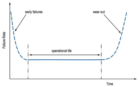

在设计使用铝电解电容器的设备时,必须考虑其可靠性的故障率和使用寿命。铝电解电容的故障率由下图所示的浴桶曲线近似表示:
上图来源:铝电解电容器可靠性|日本化学工业株式会社

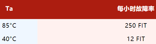

并在 Kemet 的  ALC10 系列的 数据表中列出:
MTBF
平均故障间隔时间(MTBF)只是故障率的倒数。
MTBF=1/λ
故障率由我们的定期测试结果得出。因此,失效率(λR)仅在寿命试验的试验温度下给出。40°C时也给出了估计值。该电容器范围的预期故障率是基于我们对具有结构相似性的电容器的定期测试结果。故障率经常在FIT(及时故障)中引用,其中1 FIT=每小时1 x 10-9 次故障。每小时故障率包括灾难性故障和参数故障。
