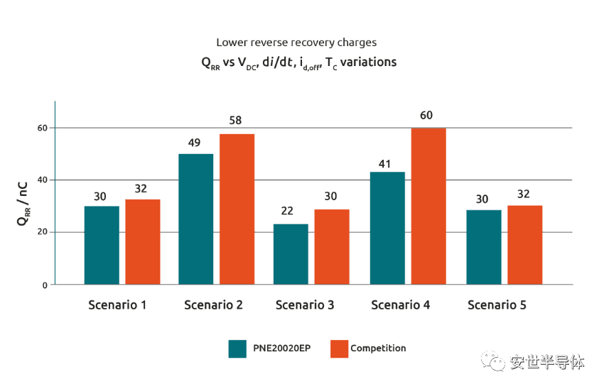

在双脉冲分析中,将 Nexperia(安世半导体)的 200 V 超快速整流器技术的性能与领先竞争对手(具有相同的额定值和封装外形)的类似器件进行了比较。在测试中,两台设备均需切断 2 A 的电流。虽然两个二极管的 di/dt 相同,但与竞争器件相比,Nexperia(安世半导体)PNE 二极管的反向恢复特性表现出了更好的开关性能,并且反向恢复电荷 Qrr 和反向峰值电流也都较低。即使转换器条件变化(以将DC-DC转换器的各种操作条件包含在测试内),也可以观察到相同的结果(图1)。测试变量包括:
●   外壳温度
●   di/dt
●   二极管关断电流
●   DC母线电压
对于每种情况,Nexperia(安世半导体)PNE 设备的反向恢复电荷均低于竞争产品(图2)。
在不同条件下的双脉冲测试结果

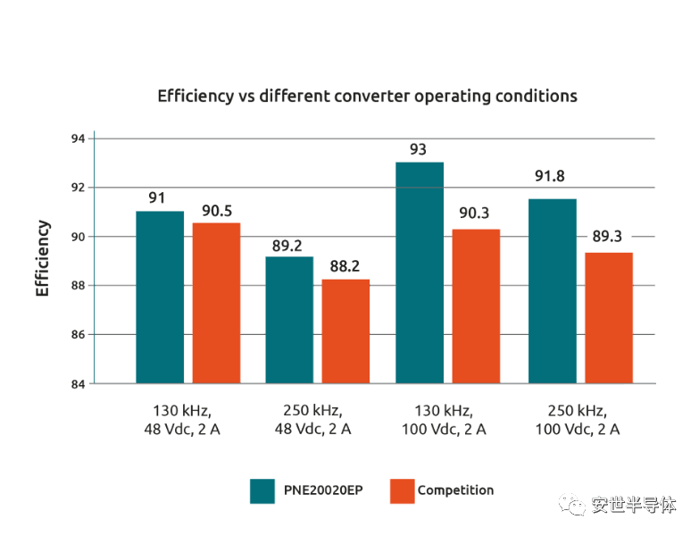

对所设计的 DC-DC 转换器执行了几次效率扫描,以确定 Qrr 的性能改进如何使实际应用受益(图3)。为效率测试选择了不同的测试条件。在两个不同的开关频率(130kHz和250kHz)下, DC-DC 转换器以48V DC母线电压(输出功率为48W)以及 100V DC 母线电压(输出功率为100W)运行。Nexperia(安世半导体)超快速二极管的较低反向恢复特性提高了转换器在整个工作条件范围内的效率,最高绝对效率提高了 2.7%。这充分展示了 Nexperia(安世半导体)N PNE 200 V 二极管系列的出色性能。
DC-DC转换器效率测试结果
