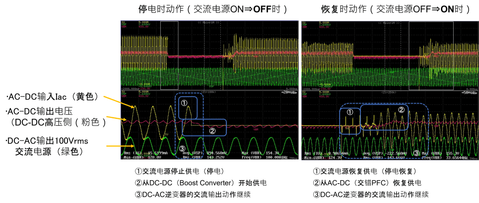

UPS电路
AC-DC
●   通过基于MTU3的互补PWM输出(载波频率60KHz)对电机控制设备中经常使用的电流连续模式交错配置PFC电路进行驱动,从而输出电流纹波较少的DC电源。
DC-DC
●   升压电路和降压电路相结合的斩波电路通过MTU3互补PWM;
●   输出(载波频率40KHz)进行驱动,从而无电压波动实施AC-DC电源充电至电池(降压模式)以及电池电源放电向DC-AC供电(升压模式)。
DC-AC
●   通过GPT互补PWM输出(载波频率20KHz)实现功率半导体的开关功能,从而使电机控制等类似的桥式电路产生110V@50Hz的正弦波。控制算法通过矢量控制输出无失真的正弦波。
将这些电路进行组合形成UPS,电源效率可高达98%以上,性能与专用产品相当。这使得除了AC-DC的PFC IC和DC-DC的功率IC等专用产品外,还可以实现基于MCU的电源控制产品,从而为客户提供更多的选择,做到适材适所。
