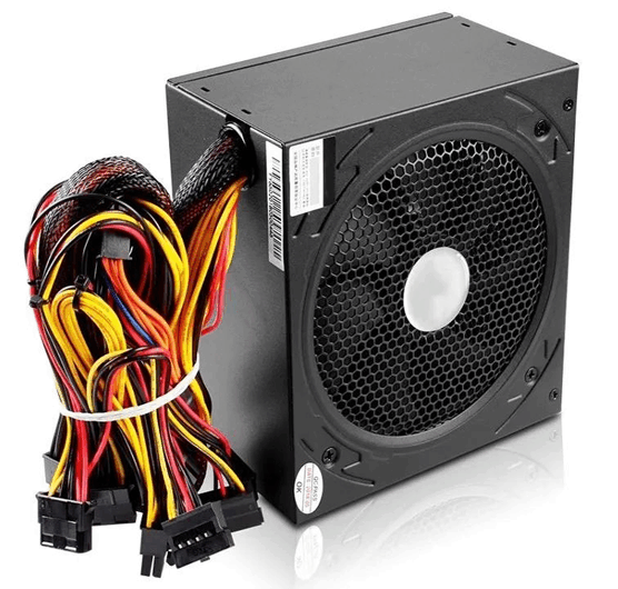

    {本文由家电维修技术论坛小编收集整理资料}PC电源又称电脑电源,是电脑各部件供电的枢纽,是电脑的重要组成部分。主要作用是将220V交流电(全球不同国家电压不同,做到80V-264Vac全球通用)变换为+5VSB、+5V、+12V、-12V、+3.3V等稳定可靠的直流电源,供给主机箱内的系统板、各种适配器和扩展卡、 硬盘驱动器 、光盘驱动器等系统部件及键盘和鼠标使用,具有体积小,效率高等优点,同时兼有过流(OCP)、过压(OVP)、过温(OTP)保护。

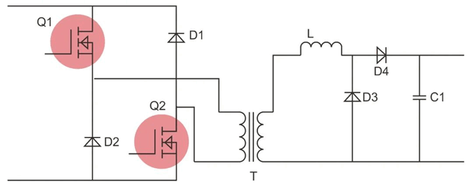

一、正激式PC电源介绍
正激式开关电源在硬开关应用中有单管正激和双管正激两种。
单管正激,由于变压器需要增加额外的磁复位绕组,在主开关MOS管关断时,MOS管会承受两倍于输入电压的应力,因此在该类拓扑应用中推荐瑞森半导体800V、900V的超高压MOS管,以应对电压变化带来的冲击。
双管正激,它是非常稳定的拓扑结构,工作频率不高,也不会出现过大的冲击电流,对MOS管的要求相对宽松,每个MOS理论上的电压为直流母线电压,对应推荐瑞森半导体500V、650V的高压MOS,同时Rdson较小,可进一步提高效率,通常应用于计算机主电源,中等功率通信电源,变频器等辅助电源。
二、正激式典型应用拓扑图

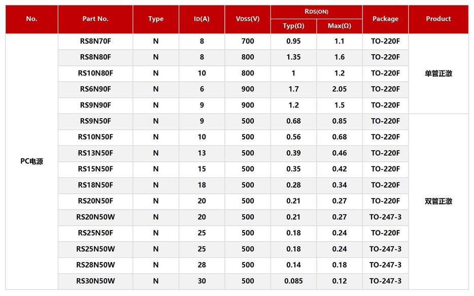

四、瑞森半导体产品选型推荐
瑞森半导体在PC电源上主推超高压MOS、高压MOS推荐如下产品选型表:
