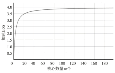

如图5,当并行程序为75%时,加速比的极限性能为4.0。在10核以内增加核心数都可以大幅提升运算性能。前期可以通过此方式对系统运算能力和分配要求做大略的评估,寻找一个最佳投入产出点。同时这个公式还指出,对于一个核心数量固定的多核系统,增加程序并行性是提升系统运算性能的有效措施。
图5 并行程序占75%时,加速比S与核心数量n之间的关系

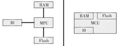

目前主流的解决方案是引入微处理器(MPU)作为微控制器的补充。组成双核心高性能整车控制器。这些微处理器与智能手机或PC中使用的微处理器非常相似,具有强大的计算及数据处理能力和高核心频率。但其并不像微控制器具有种类繁多的外设,甚至连程序运行所必须的RAM、ROM都不包含,所以硬件设计时必要的外设需要被重新考虑。
整车控制器中同时包含了微处理器与微控制器(图6)。由于这是2个独立的软件系统去实现一些共同的功能,核间通信必不可少。核间通信有大量数据量传输,对通信带宽要求较高,且通信方式必须同时被微控制器和微处理器所支持。满足上述特点的以太网是一个优质选择。
图6 微控制器(MCU)与微处理器(MPU)集成度差别

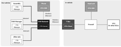

OTA技术需要云端和车内端系统同时部署,OTA架构如图7。主要介绍整车控制器支撑OTA需要实现哪些功能。在经过授权情况下,软件从云端经OTA Client进入车内端。经过防火墙,分发到需要升级的控制器。
图7 OTA系统方案
