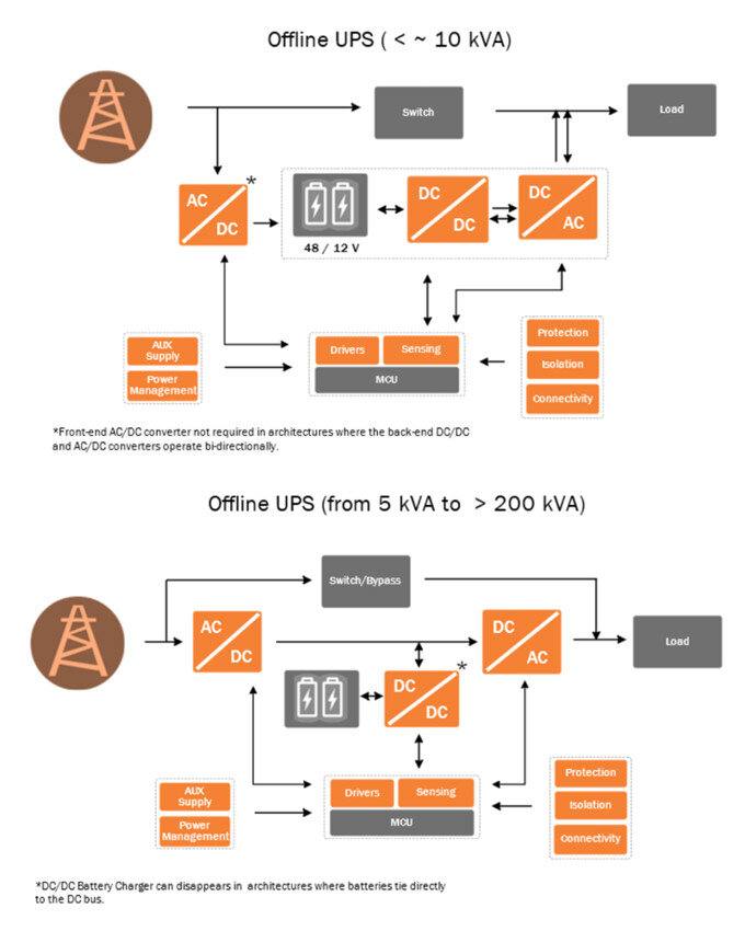

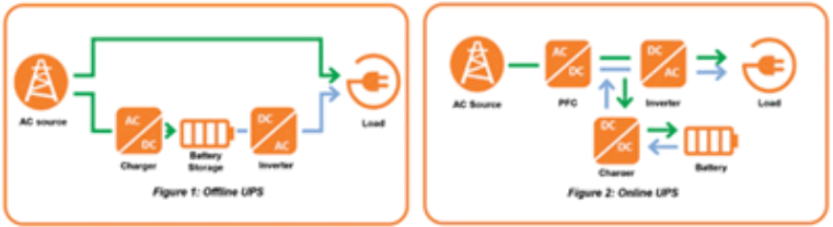

UPS一般可以分为“在线式”(Online)或“离线式”(Offline)。在离线式UPS中,负载直接连接到电网,当输入电源发生停电或干扰等故障时,系统会切换至UPS的电池供电模式,切换过程一般需要大约10毫秒才能完成,这限制了离线式UPS在部分应用中的使用。在线互动式UPS则是另一种离线式UPS,它可以根据需要通过升高或降低市电电压来主动调节电压,然后再将其传递给受保护的负载。通过这种方式,在线互动式UPS可以充当电压优化器,并具有更长的使用寿命,因为电池模式不会经常激活。
而在线式UPS在负载与电网中间加入DC/AC逆变电路以及电池充放电电路,无论输入电源是否正常,逆变器一直处于工作状态,在线式UPS消除了切换延迟,因此出现输入问题时,在线式UPS能够进行“零中断”切换,通过电池为负载进行紧急供电。同样,带有双向充电器的电池储能系统(BESS)可以在交流输入中断时提供连续、无缝的电源。在线式UPS在这三种类型中价格最高,但它可以解决最多的电源问题,并提供最高质量的输出,这使其最适合高敏感度设备、数据中心和其他关键设备。
一般来说,模块化UPS更加受到设计人员和用户的青睐,可通过并联较低功率的UPS以满足更大用电需求。模块化UPS能够快速简单地拓展现有的UPS系统,并且帮助客户在大规模系统的建立过程中获利。然而,与任何电源设计一样,高效UPS的设计也存在挑战,需要考虑的一些关键因素包括尺寸、输入输出调节能力、电池管理和拓扑结构。

在线式UPS使用高频PWM(Pulse Width Modulation)来执行双变换(AC-DC然后DC-AC),这能够解决许多离线式UPS无法处理的输入质量问题,比如低压、过压和线路噪声等等,同时减少电池使用次数,延长电池寿命。
逆变器决定了UPS的输出质量,同时也大大影响了UPS的整体效率。优秀的在线式UPS能够输出近似于市电的高质量正弦波,为阻性负载和感性负载供电。这将要求逆变器中的开关器件(IGBT/MOSFET)进行高频工作配合控制算法,尽可能减少输出噪声,以及开关过程所产生的EMI问题。
在典型的UPS中,多个堆叠的电池组成一个完整的电池包,由电池管理模块进行充放电管理。为了使电池发挥最佳性能并延长使用寿命,设计必须考虑到负载平衡、电压和电流保护、充放电控制、热管理、风扇控制、监控和通信等问题。
UPS的硬件设计中最关键的决定之一是为应用选择合适的拓扑,从而平衡性能和成本。尽管两电平拓扑,如三相半桥,具有简单的结构和并不复杂的控制算法,但三电平拓扑(T-NPC、A-NPC或I-NPC)能够为更先进的UPS提供更高的效率和更低的损耗和噪声。

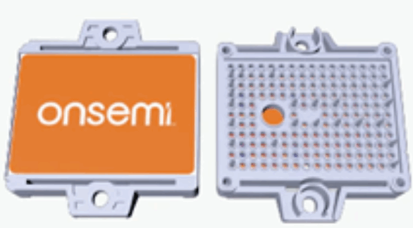

安森美的SiC和创新封装工艺能够提高密度、减少系统损耗和简化冷却系统,对于牵一发而动全身的关键UPS系统而言,有助于提高系统整体的可靠性。安森美的系统专业知识凝聚成一系列优化功率模块,支持各类关键的功率级拓扑,以及分立器件和定制化的隔离式栅极驱动解决方案。安森美深知UPS系统的关键性,因此制定了一个“基建级”的可靠性框架,其稳固的物理建模提供可预测的仿真结果,能反映真实的运行状况,从而加快开发时间。
安森美的碳化硅和混合碳化硅模块采用的封装技术具有出众的效能,以及比分立器件更低的热阻,拥有易于安装的封装以符合行业标准的引出线。安森美的SiC模块包含SiC MOSFET和SiC二极管,升压模块用于太阳能逆变器的DC-DC级,这些模块使用额定电压为1200 V的SiC MOSFET和SiC二极管。此外,安森美还有Si/SiC混合模块,包含IGBT、硅二极管和SiC二极管,可用于太阳能逆变器、储能系统和不间断电源的DC-AC级。
