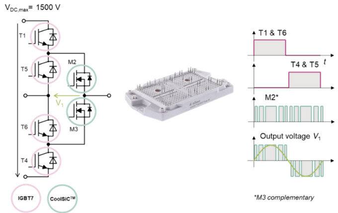

适应ANPC拓扑结构的一种具有成本效益的方法是将英飞凌的1200V CoolSiC™ MOSFET与TRENCHSTOP™ IGBT7技术优化组合。图2显示了参考方案中的一个桥臂,其中T1、T4、T5和T6由硅基IGBT和相应的硅续流二极管(FWD)组成。晶体管M2和M3由带有体二极管的CoolSiC™ MOSFET组成。通过使用图2中的调制方案[1]和[2],IGBT在工频50/60Hz的情况下开关。因此,IGBT被优化为具有较低的导通损耗。这样,开关损耗只发生在快速和高效的SiC MOSFET上。因此,SiC器件的数量减少到最低限度,实现了最佳的成本-性能比。
图2:Easy 3B功率模块中的ANPC拓扑结构及其调制方案

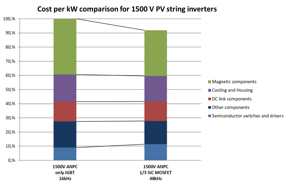

通过使用SiC可以很容易地从整体效率的提高中计算出能源使用和成本节约;例如,与超级结Si MOSFET解决方案相比,1200V CoolSiC™ MOSFET可以将ESS安装中的损耗减半,并提供通常2%的额外能量和运行时间。对于类似的性能,SiC MOSFET的单位成本通常高于IGBT。但在系统层面上,硬件成本会大大降低,因为更高的开关频率允许使用更小、更便宜的磁性元件和散热器。例如,在1500V的光伏组串逆变器中,每千瓦的成本可望至少节省5-10%(图4)。
图4:与IGBT相比,使用SiC MOSFET的组串逆变器的系统成本明显降低
