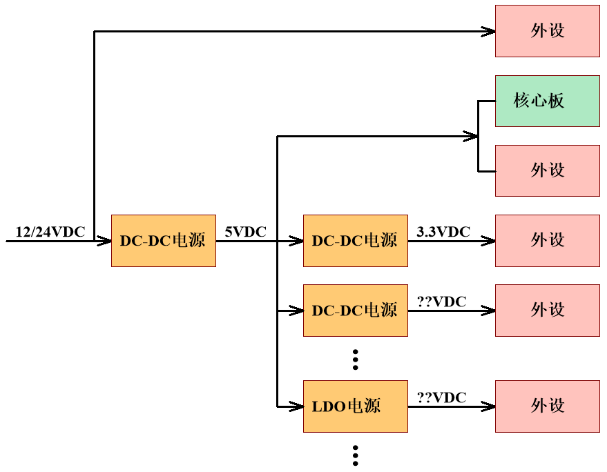

底板的供电电源可以简单划分为核心板的电源和其它外设的电源,如图1所示。ZLG致远电子的核心板一般只需底板供一路电源,且一般为5V,电流则各款核心板各有不同,如M1107系列核心板要求电流为0.8A(峰值电流)。其它外设电源的电压、电流则需要根据外设的供电需求确定,如显示屏、摄像头模块、以太网、USB设备等供电。底板连接核心板IO口时是要电平匹配的,所以外设至少包括与核心板IO口电平相等的电压,如M1107系列核心板的3.3V,M3568系列核心板的3.3V、1.8V。
图1 底板供电电源

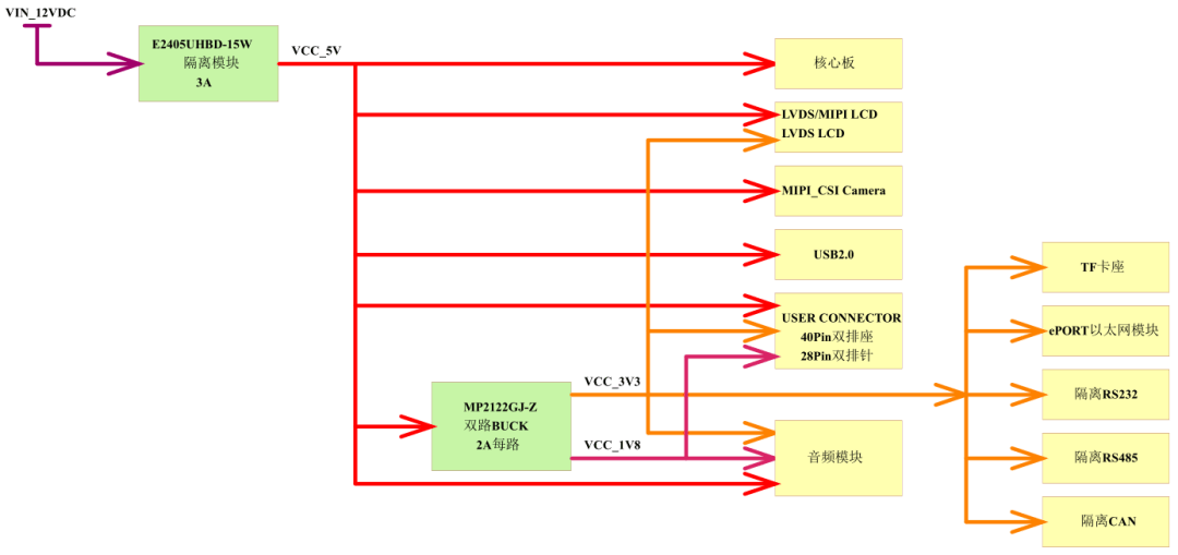

确定底板电源的架构
输入电源不同、外设不同,底板的电源架构会有所不同,但基本可套用图2中的电源架构,具体可根据实际应用增加或变化。图2采用的是两级电源架构,一级电源由输入转5V供给核心板及其它外设,二级电源由5V转各外设需求的电压。
图2 两级电源架构

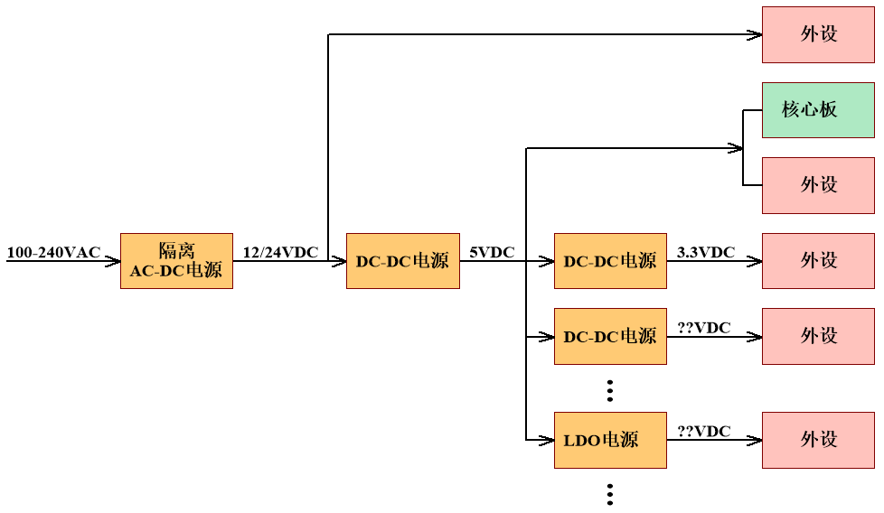

实际应用时,外设本身需求电流小且要求纹波小通常选用LDO供电,如果需求电压还很低,如1.2V,这时还是5V转1.2V就不太适合了,3.3V转1.2V或2.5转1.2V效率更高,这时就得在图2后面加第三级电源。同样如果底板的输入需求是交流市电,则需要在图2前面加一级电源,如图3所示。
图3 交流市电输入三级电源架构

根据前面确定的各供电电源的电压、电流及电源架构,可以选型满足需求的电源芯片,设计电源电路。DC-DC电源具有效率高、转换压差大、电流输出能力强的优点,但纹波和噪声较大;LDO电源具有噪声小、电路简单的优点,但效率较低、输出电流能力较弱。下面针对图2的电源架构简单讲解电源电路的设计。

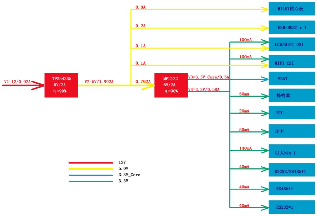

1. 图2中一级电源需要将高电压转换到低电压,同时输出电流较大,一般采用DC-DC电源,可根据输入电压、输出电压和负载电流选择合适的DC-DC电源芯片,设计电源电路。图4为M1107系列评估底板的电源设计,一级电源采用的是非隔离降压DC-DC芯片,该芯片的输入电压范围为4.5V-28V,输出电流3A,符合12V输入和5V/2A输出的要求。
图4 M1107系列评估底板的电源设计
在一些干扰比较大或底板本身对干扰要求比较严格的应用场景,一级电源可以考虑采用隔离电源方案,图5中的一级电源使用的是ZLG致远电子的E_UHBD-15W系列隔离电源的E2405UHBD-15W,隔离电压1500VDC,可有效解决系统因静电、浪涌而导致供电不稳定的问题。
图5 前级隔离电源方案
2. 图2中的二级电源主要是考虑用非隔离的DC-DC电源还是LDO电源,一般数字信号、压差大、载流较大的选DC-DC电源,而模拟信号、压差小、载流小的选LDO电源。如果是采用DC-DC电源和一级电源的设计方法一样,如果是LDO则应考虑(压差X载流)是否满足热阻、温升及功耗等参数。

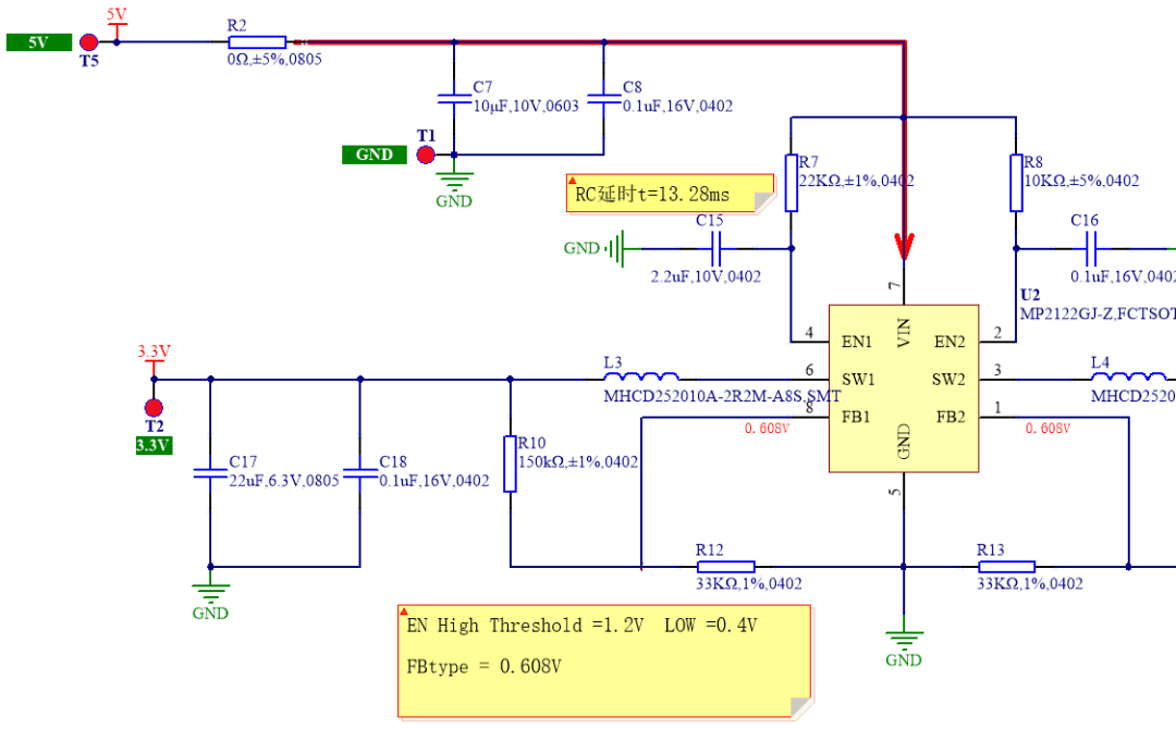

1. RC延时使能
一般核心板的IO口电平为3.3V或1.8V,它们是经过5V降压转换得来,而底板的IO电平也是5V降压转换得来,既然是同一路电源转换得到,可以在底板设计时用RC延时电路接到电源芯片使能脚,计算RC的延时时间大于核心板的IO口电平上电时间。图6为M1107系列评估底板3.3V的设计,根据下面公式算得延时时间td为13.28ms,公式中VEN为电源芯片的高电平使能阈值电平,该芯片为1.2V。同时该芯片的软启动时间为0.5ms,所以总延时为13.78ms,查看M1107系列核心板,3.3V的延时为0.77ms,满足底板IO口电平上电时间大于核心板IO口电平上电时间的要求。

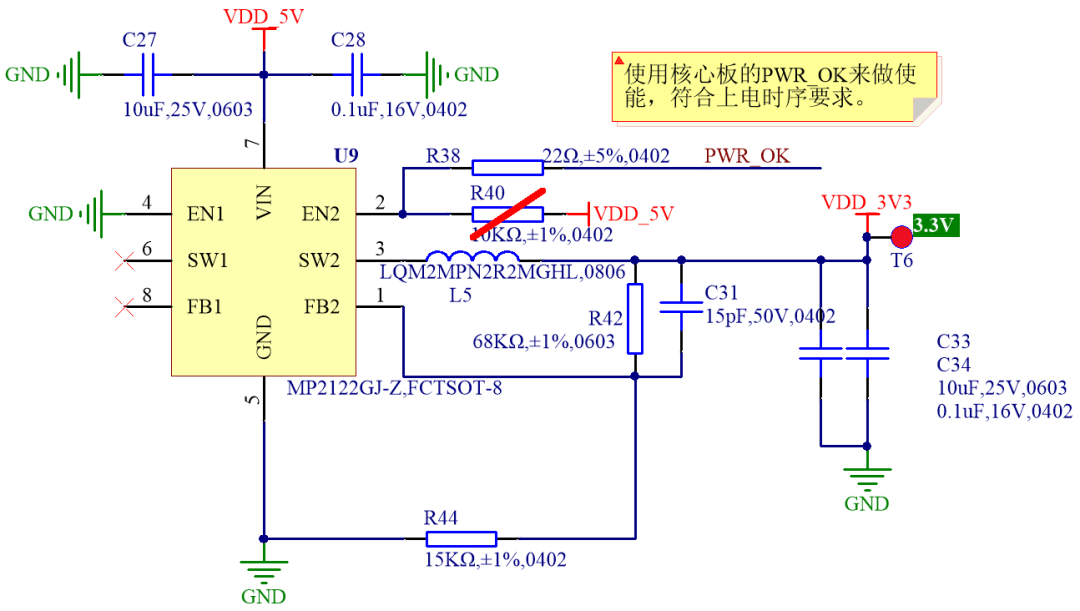

2. 利用核心板的PWR_OK引脚使能电源芯片
ZLG致远电子的一些核心板会引出PWR_OK(或PGOOD)引脚,设计该引脚的目的就是为了底板的上电时序,该引脚在核心板IO口电平上电完成后会输出高电平,可以将该引脚连到底板的电源芯片使能引脚,使底板的IO口电平后上电。图7为M3568系列核心板的评估底板3.3V的电源设计。
图7 M3568系列评估底板3.3V的PWR_OK使能设计
