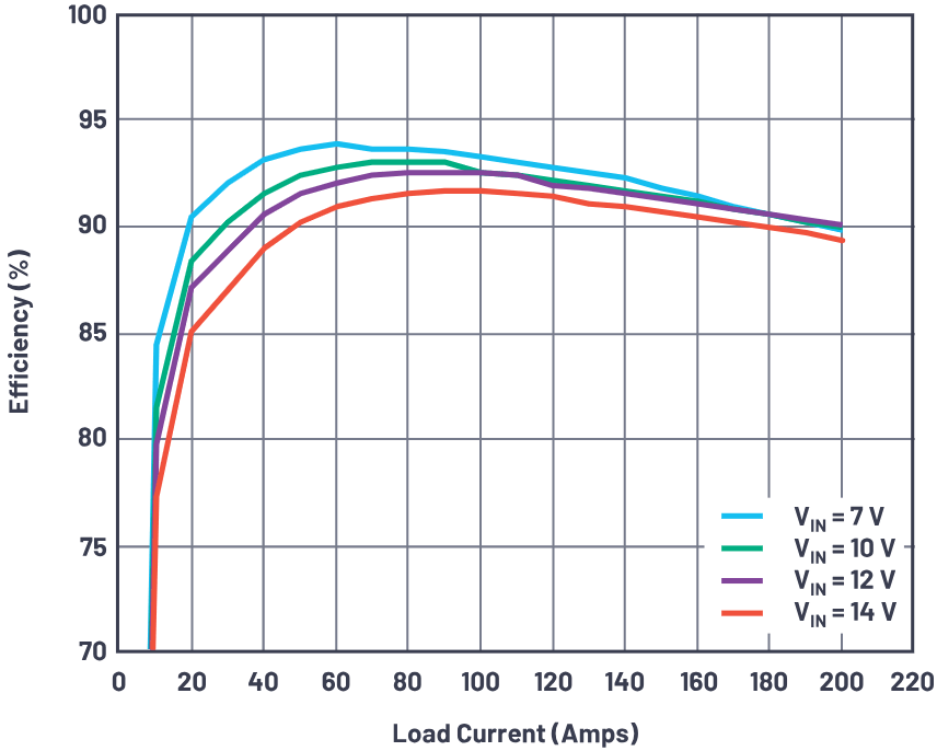

图1所示为1个6相1.0 V/200 A LTC7852转换器,其开关频率为400 kHz,采用12 V输入。每个相的功率级包含一个5 mm × 5 mm DrMOS和一个0.25 µH铁氧体电感,DCR典型值为0.325 mΩ,最终满负载效率为90.0%(图2)。在室温下满负载,200 LFM气流的热点温度为78°C(图3)。受严格均流影响,电感之间的温差低于6°C。
图 1. 采用 FDMF5820DC DrMos 的 6 相 1.0 V/200 A LTC7852 转换器的原理图 FSWITCH = 400 kHz。
图 2. 图 1 中的电路在 V IN = 7 V 、 10 V 、 12 V 和 14 V 时的效率图。

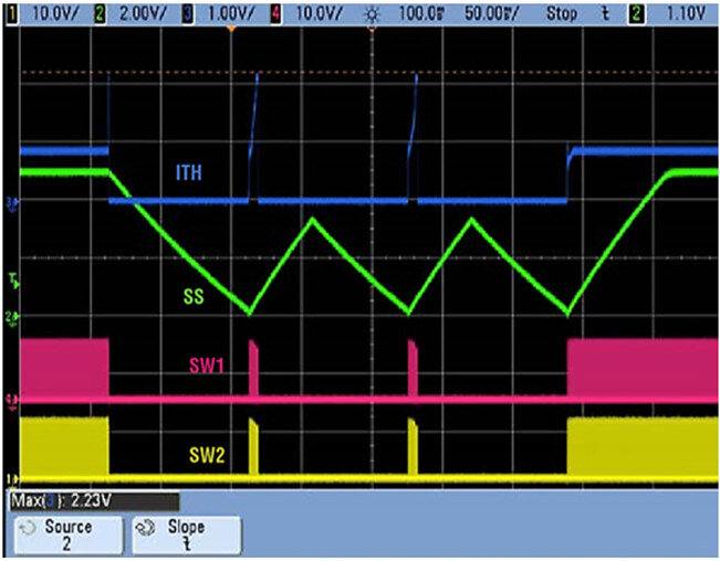

逐周期限流是峰值电流模式架构固有的优势。打嗝模式限流提供额外保护。如果发生过流故障超过32个周期,则转换器按照软启动电容的设置,在一段时间内停止开关。这段间隔时间结束之后,开关操作通过软启动恢复切换。如图4所示,在故障期间,转换器按相对较短的周期开关,这使得MOSFET和电感受到的热应力大大降低。
图 4. 打嗝模式过流保护和恢复。
