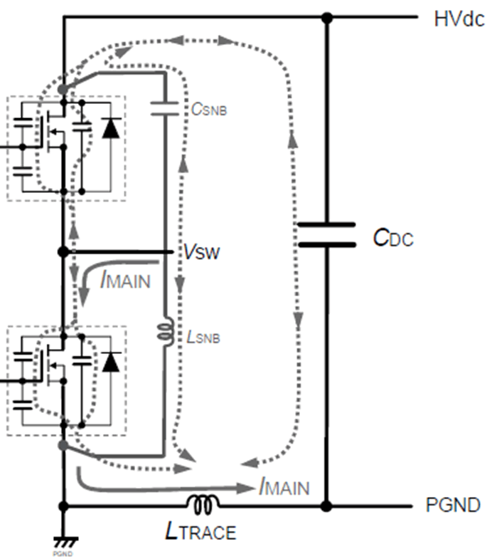

图1由HS (High side) 和LS (Low side) 的开关元件组成的半桥结构。
当LS 元件Turn ON时,开关电流IMAIN流动的情况。这个IMAIN通常从Vs流入再通过配线电感LTRACE。
当LS 元件Turn OFF 时,在LTRACE 流动的IMAIN 通常会通过接在输入电源HVdc-PGND 之间的Bulk 电容CDC,经由HS 元件和LS 元件的寄生电容如图中虚线所示流动。
此时,在LS 侧漏极源极之间LTRACE和MOSFET 的寄生电容COSS(CDS+CDG)之间发生谐振现象,在漏极源极之间产生尖峰。

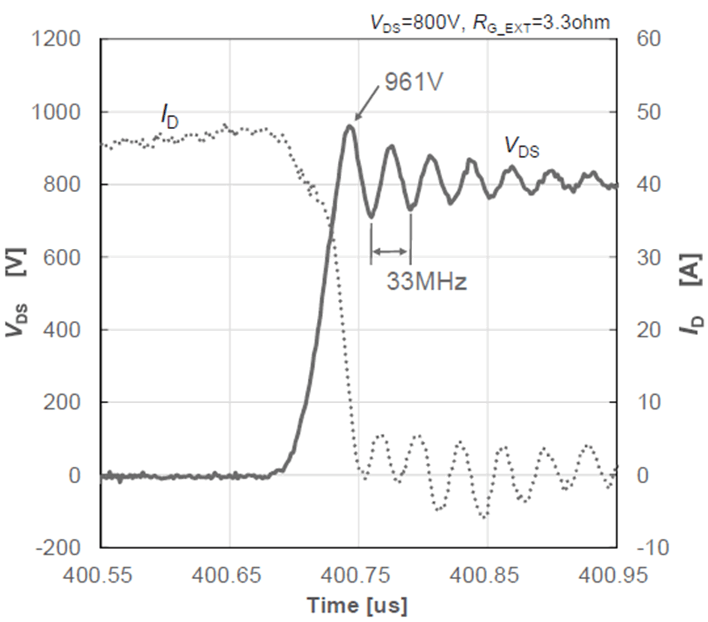

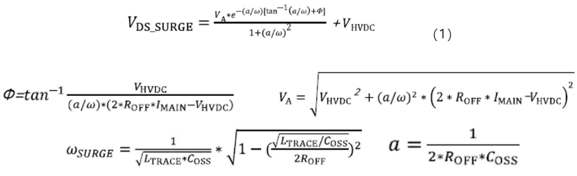

如图2 HVdc 电压为800V 时,VDS_SURGE为961V,振铃频率约为33MHz。使用方程式(1)根据该波形计算出LTRACE 约110nH。
图2  Turn OFF 电压尖峰波形

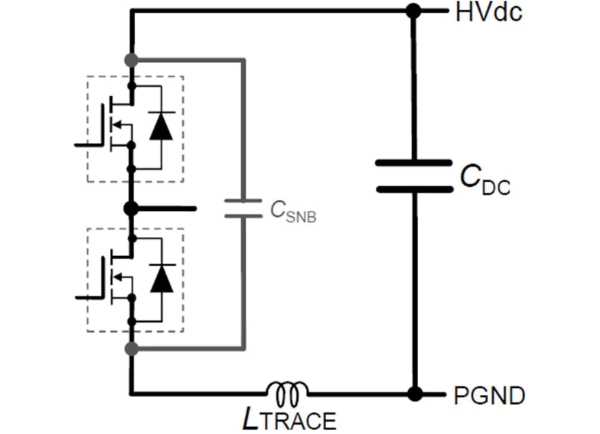

下面在电路中添加图3所示的缓冲电路CSNB,这个时候电压尖峰降低了50V 以上(约901V),振铃频率也变大为44.6MHz,由图4可知,包含CSNB 在内的电路网中的LTRACE 变小了。同样,使用式(1)可算出LTRACE 约为71nH。
图3  CSNB缓冲电路
图4  CSNB缓冲电路减小Turn OFF 尖峰电压
一般需要线路布局设计为配线电感最小化,但通常优先考虑的是元件的散热设计,因此布线设计不一定理想。因此通过尽可能在开关装置附近布置缓冲电路,以形成旁路电路,将电压尖峰产生的源头——布线电感最小化,还可以吸收积蓄在布线电感中的能量。这样就可以将开关元件的电压钳位住,缩小Turn OFF 电压尖峰。

1.图5所示的缓冲电路是通过CSNB 吸收LTRACE 积蓄的能量。因此,在缓冲电路中形成的LSNB 必须比LTRACE 小。由于CSNB 中积蓄的能量基本不放电,静电容量越大电压尖峰抑制效果变好,但使用的电容器的等价串联电感 (ESL) 也必须考虑到LSNB 中。一般来说,电容器的尺寸越大ESL 越大,在选择静电容量时要注意。
图5 CSNB缓冲电路
为了将LTRACE 中积蓄的能量全部用CSNB 吸收, 需以算式(2)所示静电电容为依据选定电容。

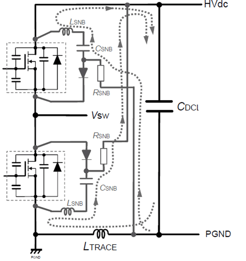

非放电型RCD 缓冲电路与放电型RCD 缓冲电路不同,RSNB消耗的电力仅限于电压尖峰的能量,用于抑制容许损失的RSNB的选择范围很广。因此可以增大CSNB 的静电容量,提高钳位的效果。CSNB 由算式(2)决定,RSNB 由算式(3)决定,而RSNB 的消耗功率由算式(6)决定,没有算式(4)中包含CSNB 及fsw 的第二项。因此,由CSNB 或fsw 产生的消耗功率增加基本没有,能选择大的静电容量的CSNB,不仅仅缓冲电路的钳位效果更好,还能对应fsw 的高频化。
  (6)
图8所示为非放电型RCD 缓冲电路动作时的放电路径。因为上臂的尖峰朝向PGND、下臂的尖峰朝向HVdc,放电流经由RSNB 流动,不那么受线路电感影响。另一方面,连接到MOSFET 的漏极源极之间的布线电感LSNB 因为电流变化大,电感值需要尽量小。
图8 非放电型RCD 缓冲电路动作时的放电路径

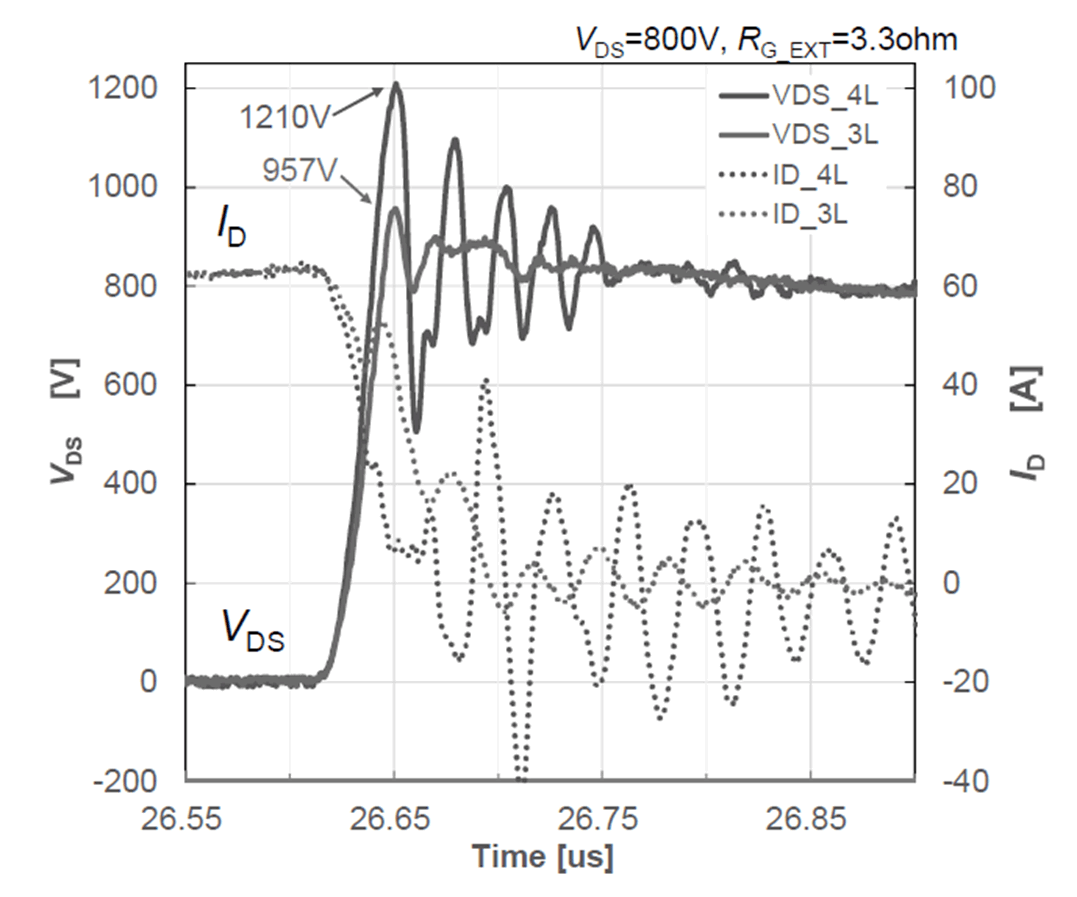

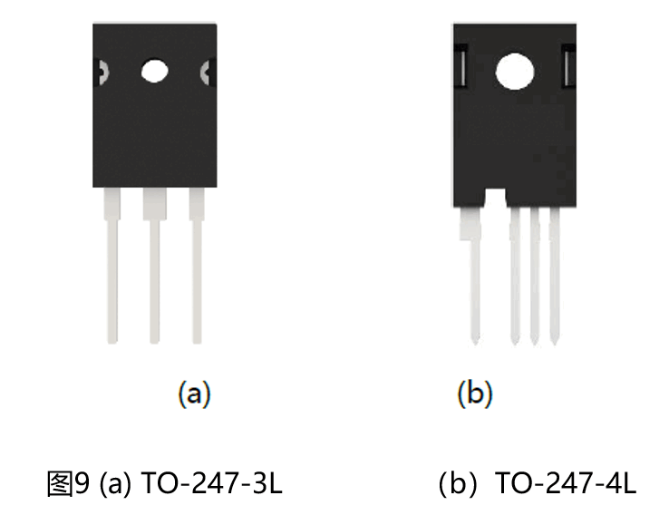

最后说明的是,Turn OFF 尖峰根据封装的不同而有差异。图9是 SiC MOSFET 的代表性封装, (a)是被广泛采用的TO-247-3L,(b)是近几年渐渐扩大采用的用于驱动电路的源极端子(即所谓的开尔文接法)的TO-247-4L。
4L 型与3L 型相比,改变了驱动电路路径,使开关速度加快。由于这个原因,Turn ON 电压尖峰和Turn OFF 电压尖峰变得更大。图10为3L 类型和4L 类型的Turn OFF 电压尖峰的对比波形。VDS=800V、RG_EXT=3.3Ω、ID=65A 时的Turn OFF波形,漏极源极间电压尖峰3L 类型为957V,而4L 类型则为1210V。
图10
