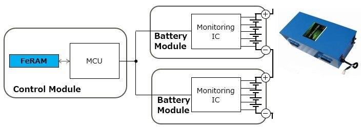

BMS是连接车载动力电池和电动汽车的重要纽带,其主要功能包括:电池物理参数实时监测;电池状态估计;在线诊断与预警;充、放电与预充控制;均衡管理和热管理等等。“举个简单的例子,电池单元电量一般维持在30%~75%之间表示正常运作,如有不均衡的情况需从别的单元补充过来,这时系统需要检测记录电池单元的电量、温度、电压、电流等等数据,而且单次监测记录的时间不能间隔太长。” 冯逸新解释道。这也就意味着,BMS的数据记录与写入同样非常频繁,对非易失性存储器的写入次数要求比较高。同时在实际工作中,BMS系统不仅会以每秒或每0.1秒的频率去记录电池单元的电压、温度和电流等当前数据,而且要监控电池的短期(最后几个充电周期)和长期(整个使用寿命)的状态,这对最大程度延长电池使用寿命至关重要。“针对这些独特要求,还需要提高存储器性能和耐久性设计,因此非易失性、高耐久性、高速的车规级FeRAM是BMS的理想选择。” 冯逸新指出。
图4:FeRAM应用之电池管理系统BMS
