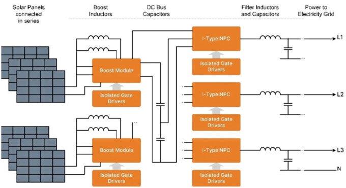

Sattu 说道:“双向供电的灵活性意味着往返效率是一个重要指标;因此对于电站规模的系统来说,即使效率略微提高 0.5%,也能省下大量能源。比如一个典型的太阳能应用,其中直流输出电压被升压到 1100-V ,然后逆变为三相交流电。如图 1 所示,升压级可以利用全 IGBT [Si IGBT + 二极管] 模块方案或混合 IGBT [Si IGBT + SiC 二极管] 方案或全 SiC [SiC MOSFET + SiC 二极管] 方案来实现。虽然混合IGBT方案已经很普遍,但随着未来几年 SiC 晶圆成本的降低,全 SiC 方案将对混合IGBT方案构成挑战。假设系统级条件为 500 V/25 A,Fsw 为 16 kHz,输出电压为 800 V,使用 600 µH 升压电感。”
从表 1 对混合 IGBT 方案和全 SiC 方案的比较可以明显看出,在相同条件下,全 SiC 方案的总损耗低得多,因此效率更高。Sattu 表示:“采用全 SiC 模块时,开关频率可以提高到 40 kHz 或更高,从而使升压电感可低至 200 µH,成本和重量得以降低。”
图1. 太阳能电池板应用

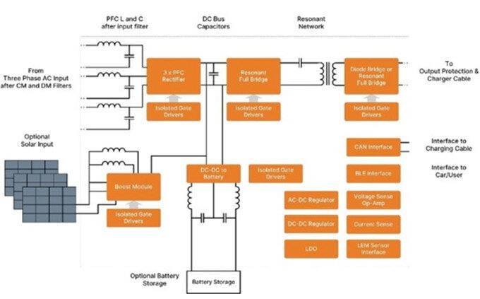

第二个重点关注领域是电动汽车充电器 (EVC)。据 Sattu 说,根据电压输入和功率水平,当今的电动汽车充电器主要分为三级。
他指出:“1 级一般是采用家电插座输出的 120 V 单相交流电作为输入,最大额定电流为 15 至 20 A,充电速度非常慢。2 级采用交流 220 V 进行充电,通常部署在家庭、工作场所或公共场所,能够为汽车增加 12 至 80 英里/小时的里程,具体取决于功率输出水平。2 级充电器可提供高达 7.7 至 11 kW 的充电功率,使得普通电动汽车可在大约 2 至 8 小时内充满电。大得多的直流快速充电器为 3 级,仅部署在商业场所,接入当地电力提供商的三相电源。这些系统可以在 30 分钟内为电动汽车电池增加 100 英里以上的行驶里程。”
Sattu 补充道:“我们来看看图 2 所示的典型电动汽车充电站框图。以系统级的直流快速充电器为例。前端是一个三相功率因数校正 (PFC) 变换器,它可采用多种拓扑结构实现,如两电平、三电平、单向或双向。来自电网的电压电平 400 [欧盟] / 480 [美国] 升压至 700 到 1000 V。随后的隔离 DC/DC 将总线电压转换为所需的输出电压。输出电压与电动汽车电池电压(通常为 400 V 或 800 V)一致,需要覆盖电压充电曲线。因此,DC/DC 输出范围可能在 150 V 至 1500 V 范围内摆动。SiC MOSFET 的价值定位如下图所示。为了适应电动汽车电池的双向充电/放电过程和宽电压范围,IGBT 被 SiC MOSFET 方案所取代。”
图2. 电动汽车充电站框图

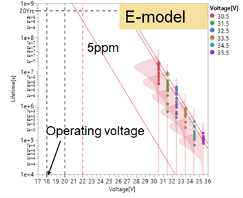

Sattu 说:“安森美从两个方面考虑栅极氧化层的可靠性:本征和外部。首先,我们的EliteSiC 工艺流程经过了强化,在各个工序中加入了筛选措施,以筛选出由工艺可能引起的失效模式。其次,我们还实施晶圆级或封装级老化方法来消除早期失效。此外,作为本征可靠性研究的一部分,我们根据时间相关的介质击穿特性分析来评估 EliteSiC MOSFET 技术,确保器件在应用曲线所要求的范围之外也能正常运行。显然,氧化层厚度和沟道迁移率之间的权衡取舍限制了所使用的氧化层厚度和应用中施加的 VGS [15 V 或 18 V],影响了长期可靠性。”
图 3 比较了不同 VGS 下的寿命性能,它比实际应用所采用的电压要高得多。据 Sattu 说,很明显,我们采用远超工业和汽车行业要求的测试条件进行了测试,并成功得到了不同工况下所对应的失效等级。
图3. VGS 与寿命性能的关系
VGS 远高于实际应用中使用的电压

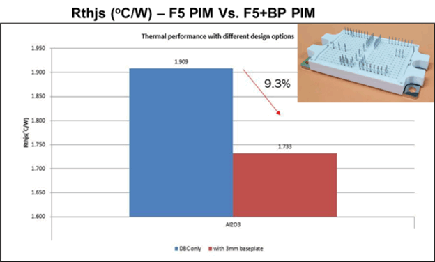

他说:“首先,可以采用铜基板方案以改善从器件结到散热器的热阻 Rth。这一点非常重要,尤其是对于 EliteSiC M3 技术平台而言,其具有出色的特定导通电阻。即使芯片很小,也可以通过使用铜基板,有效增加散热面积,并且减少热阻。虽然提供铜基板在工业应用中并不常见,但安森美为 F5 和 Q2 功率集成模块 [PIM] 提供了这种配置选项,而且目前正在开发使用铜基板的 F2 模块。在我们最大的 PIM 模块之一 F5 上采用了铜基板后,结果是 Rthjs 改善了 9.3%,如下图所示。此外,在同一 PCB 板上有多个 PIM 模块的应用中,采用铜基板可以改善翘曲。”
他补充道:“第二个改进来自于 SiC 器件烧结技术的实施。这已经成为汽车产品的主流,将来安森美的工业产品可能会采用这种芯片贴装(die-attach)工艺代替传统的焊接工艺,以进一步降低热阻。”
图4. 热性能

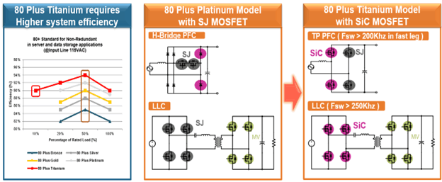

据 Sattu 说,数据中心电源就是这样一个例子。“如下图所示,新的 80 Plus Titanium 的要求和轻载效率的要求,使 SiC MOSFET 的使用方式发生了系统层面的转变。例如,当前端采用图腾柱 PFC 实现方案时,SiC MOSFET 将用于 PFC 的快速桥臂和 DC/DC 级的初级侧。这里的关键不仅仅是性能指标,还要满足成本指标。安森美目前正在开发新的 650-V M3 产品以取代现有的 M1 产品,进一步改善基准品质因数和成本状况。”
图5. 数据中心设计
