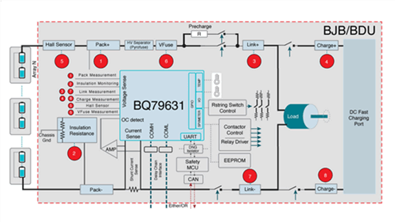

图 2 展示了启用BQ79731-Q1的电池包监测器在电池接线盒内所测量的不同高电压、电流和温度。
图 2:电池接线盒内部的高电压测量
●   电压:高电压测量使用分压电阻器串来实现。此类电压测量可监测系统中高电压元件的运行状态。
●   温度:温度测量监测分流电阻器的温度,以便 MCU 可以应用补偿,此外,接触器的温度也在监测下,以确保其承受的负荷不超出正常运行条件。
●   电流:电流测量基于下列两种器件之一:
    ○ 分流电阻器 - 由于电动汽车中的电流可以高达数千安,因此分流电阻值要非常小,为 25µOhms 至 50µOhms;
    ○ 霍尔效应传感器 - 用于测量电动汽车高电压回路上的电流,这种测量方式是隔离的。通常情况下,其动态范围有限,因此,系统中可能会使用多个传感器来测量整个范围。
