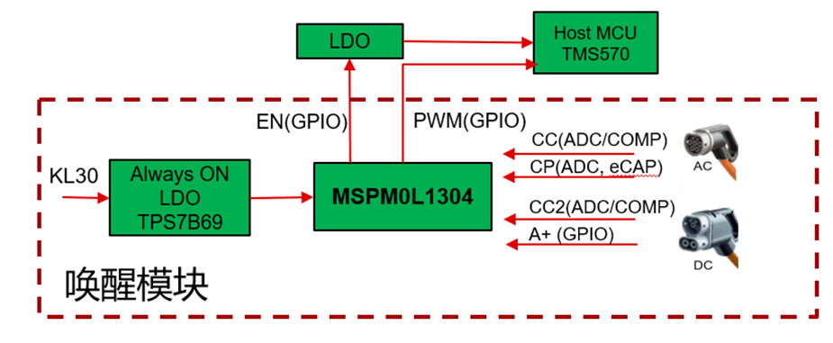

本文论述的插枪唤醒方案的主要功能,是通过检测端口的电气参数,判断插枪状态,进而唤醒主MCU来进行进一步的充电握手,达到整机在汽车熄火状态下的低功耗要求。
插枪唤醒方案框图如下。由于MSPM0 MCU需要长期待机,需要一颗低功耗,宽输入电压的LDO给其供电。端口电气参数检测方面,以交流充电桩为例,它是通过检测CC端口的电阻值,  或者CP端口上的电压以及占空比等信息,通过检测数值范围判断插枪状态的有效性和唤醒源。其中CC端口的电阻检测需要MCU的ADC模块或者比较器模块,判断此时电阻值,而CP端口的电压以及占空比信息则需要ADC模块以及Timer。当检测到有效的插枪状态,则通过GPIO拉高 HOST MCU 供电LDO的使能引脚,HOST MCU上电。并通过检测MSPM0 MCU发过来的PWM占空比, 分辨唤醒源。

4. 方案优势
4.1 高兼容性
即便GB/T 18487.1-2015对充电协议进行了规范,但是各大主机厂对插枪唤醒的要求各不相同:
唤醒延时时间:从插枪到唤醒host MCU的时间,根据这个时间配置消抖滤波时间;
唤醒条件:CP高电平电压根据不同的充电桩有不同的规格。此外,车厂还会定义有效信号的持续时间要求。
唤醒源:CC唤醒, CP唤醒, 预约充电,以及V2L等模式。
针对以上需求差异,传统的分立电路方案需要搭建复杂的电路,且调整相应参数,来适配不同的需求,不利于硬件平台化开发。而使用MCU方案可以使开发者使用同一套硬件方案,通过改软件来轻松适配不同的需求,有利于平台化开发,减少开发时间。
