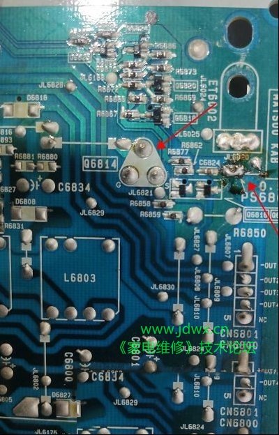

    最近收到同行送来的故障机壹台索尼KDL-52EX700液晶电视,故障表现为通电测试红灯闪烁5下,大概可以确定是逻辑板或者屏幕故障。拆机检测,发现12V上屏电压开机过程中抖动了一下就瞬间保护了,后反复测量逻辑板后端电感输出电压,发现都不是很正常,故拆下逻辑板连上外接12V测试。
        测得FTE602和FTE601、L601组成的升压电路没有工作,这里应该二极管出来有15V电压,这里测得只有12V。分析应该是mos管或者驱动ic故障。先简单后复杂,换掉mos后输出电压正常。
        装机开机了,不再保护,但是发现图像色彩不是很正常,检测发现主板排线端小排阻有被别人换过,再次测试发现又有部分出现开路,飞线短接测试正常(这个是大部分索尼都会出得问题,但是飞线处理不是特别好,会出现干扰,需要找相同得排阻换掉)
        还有一提,这款机器出现最多得问题应该是电源背光部分得故障,分别是0欧保险PS6800、R6853 100欧电阻,坏PS6800大概率坏R6853,还有些严重的旁边mos管也会坏,用20N60就可以代换。
      拆下来拍照发现这机器这里也是被别人修过的,真是一机集所有通病于一身。
