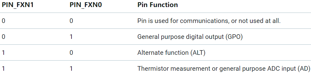

如上文所说,TS1, TS2, TS3, CFETOFF, DFETOFF, ALERT, HDQ, DCHG, and DDSG均为多功能引脚,因此为实现温度采样,需首先将对应引脚配置成温度采样功能。本文以TS1脚为例介绍温度采样的配置。通过配置Settings:Configuration:TS1 Pin Config [PIN_FXN1:0]可进行引脚功能选择,如下表所示,通过将Settings:Configuration:TS1 Pin Config [PIN_FXN1:0] 配置为[1, 1]则可以将TS1 Pin配置为温度采样功能。
Table 1.  多功能引脚功能选择

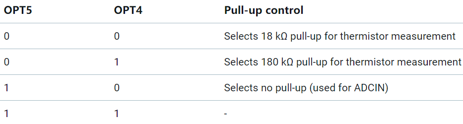

通过设置Settings:Configuration:TS1 Pin Config [OPT5:4]可选择Figure 1所示的上拉电阻。若配置为[0,0],则S2导通,上拉电阻为18 kΩ。若配置为[0,1],则S1导通,上拉电阻为180 kΩ。若配置为[1,0],则S1,S2均关断,没有上拉电阻,作为外部电压的ADC采样用。如果内部模型不能准确适配所用热敏电阻(比如PTC),则可以使用ADC 模式并配合MCU进行温度计算。
Table 2.  上拉电阻选择

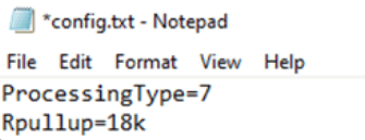

如Figure 2所示为config.txt文档中所包含的内容示例。其中,第一行表示所选工具类型,因为该GPC系列含有若干种工具,如用于TI电量计的GPCRA,GPCRB工具等,均共用该系统,因此为方便系统识别该数据是用于BQ769x2温度系数计算,规定该处理类型为7。第二行为上拉电阻的选择,若使用的是室温10k的热敏电阻,则输入Rpullup=18k,而若使用的是室温200k的热敏电阻,则输入Rpullup=180k。

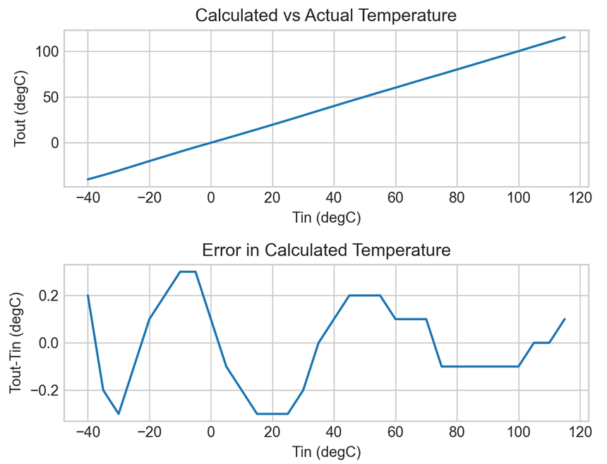

Calculated_vs_Actual_Temperature,PNG.png为拟合温度与实际温度对比曲线,如Figure 5所示。其中Tin为实际温度,Tout为模型拟合温度。通过该曲线可以了解不同温度下拟合值与温度阻抗表的误差。
Figure 5. Calculated_vs_Actual_Temperature,PNG 内容示例
