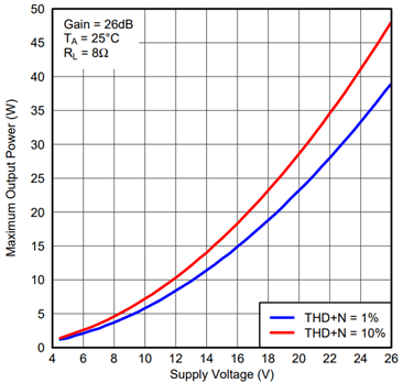

不同功放因为内阻不一样,所以供电电压的计算会比较繁琐。一般功放的datasheet都会给出输出功率和供电电压的测试曲线,以TPA3116为例,在扬声器阻抗为8欧姆情况下,其最大输出功率和供电电压的曲线如Figure 3所示。可以发现,根据TPA3116的内阻120mΩ,套入公式(3)中进行计算,其结果和输出功率/供电电压的1% THD+N曲线完全吻合。
Figure 3. TPA3116输出功率和供电电压关系曲线

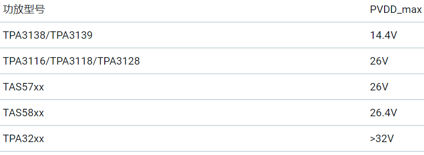

在一些追求大输出功率的产品上,用户可能会给功放施加最高的供电电压,来达到最高的输出功率,这种场合下考虑Buck的输入电压时需要关注功放的最高耐压。Table 1是TI当前主流功放产品的供电电压汇总。其中,26.4V及以下的功放占绝大多数,针对的是中功率及以下的市场,也是市面上应用非常广泛的音频方案。
Table 1. TI主流功放供电电压汇总

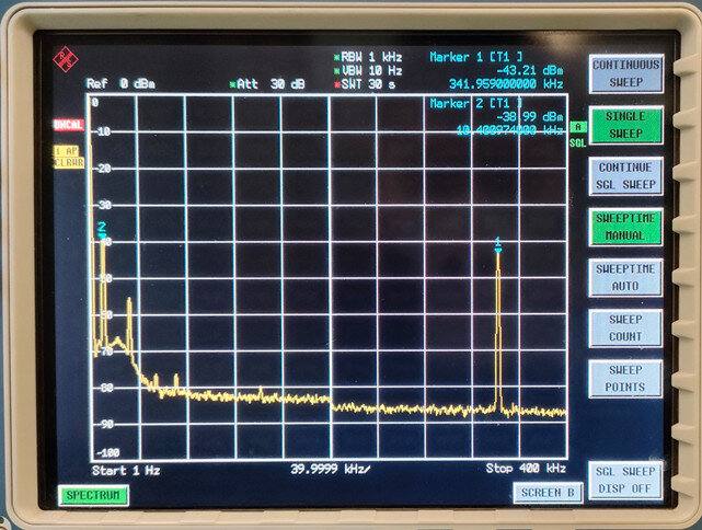

进一步地,利用频谱分析仪,实测输出电压的频率分量如Figure 6所示。可以清晰地看到10.4kHz左右的低频分量的存在,并产生了对应的高次谐波。对于音频产品而言,这个差频很有可能通过扬声器播放出来,即使在不播放音乐的时候依然存在,用户体验非常差。因此音频产品需要重视差频干扰问题。
Figure 6. 输出电压频谱分析

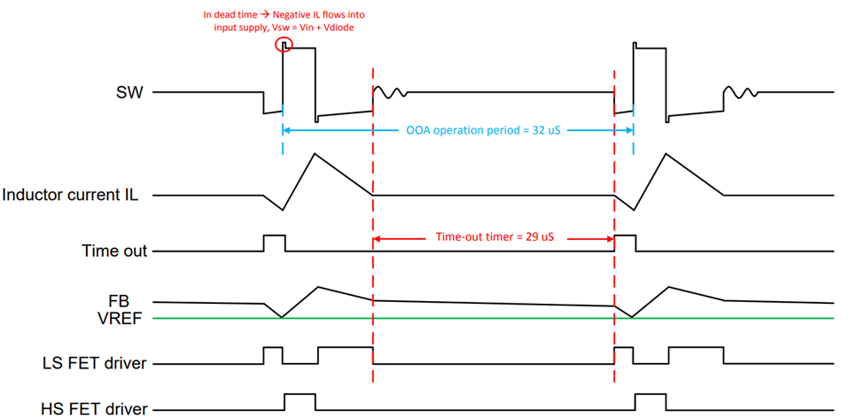

TI于2019年提出Out-of-Audio(OOA)模式,以解决轻载条件下的可听噪声问题。其工作原理如Figure 8所示。当Buck的高侧MOSFET断开、低侧MOSFET导通后,电感电流开始降低,一旦监测到电感电流为零,低侧MOSFET将断开,同时启动内部的定时器开始计时,并且监测对应的FB引脚电压。假若在预设时间内FB电压低于阈值,则定时器终止,继续下一个PWM周期;若负载足够轻,导致在预设时间内FB电压仍未低于阈值,系统将强制开启低侧MOSFET,将FB电压快速泄放至阈值以下(类似FCCM模式),然后继续下一个PWM周期。因此,这种模式的系统有了最小频率值。只要合理设计定时器的值,就可以确保系统在轻载条件下频率依然超过20kHz。OOA模式不需要添加最低负载,在轻载和重载条件下都实现了高效率,是非常出色的解决方案。

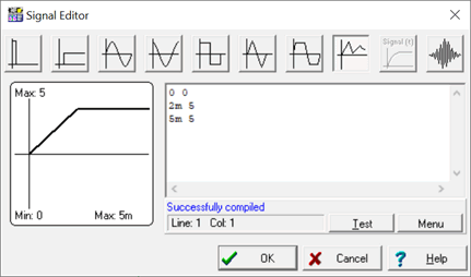

不同软起动时间下的仿真电路如Figure 9 (a)所示。R1是等效的电容ESR,C1是对应的大电容。Vout是Buck的输出电压,根据软起动时间的大小分别对Vout进行定义, Figure 9 (b)所示为设定软起动时间为2ms。
(a). 软起动仿真电路
(b). 软起动时间设置
Figure 9. 软起动仿真电路及参数设置

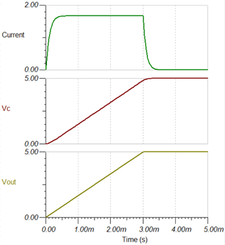

依次设定软起动时间为2ms、3ms、4ms,得到启动电流波形如Figure 10所示。可以看到,在4ms以上的软启动时间时,空载启动电流相对较小,并留有足够的带载启动空间。因此Buck的软起动时间最好是在4ms之上。
 (a) ss=2ms, Ipk=2.5A
(b) ss=3ms, Ipk=1.7A
(c) ss=4ms, Ipk=1.2A
Figure 10. 软起动仿真波形对比

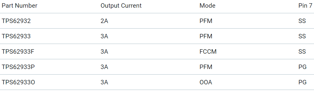

TPS6293x是TI于2021年发布的新一代Buck方案,该系列一共有五个型号,按照电流大小、工作模式以及Pin 7引脚功能进行细分,具体型号分别是TPS62932、TPS62933、TPS62933F、TPS62933P和TPS62933O,彼此差异如Table 2所示。
Table 2. TPS6293x系列产品对比
