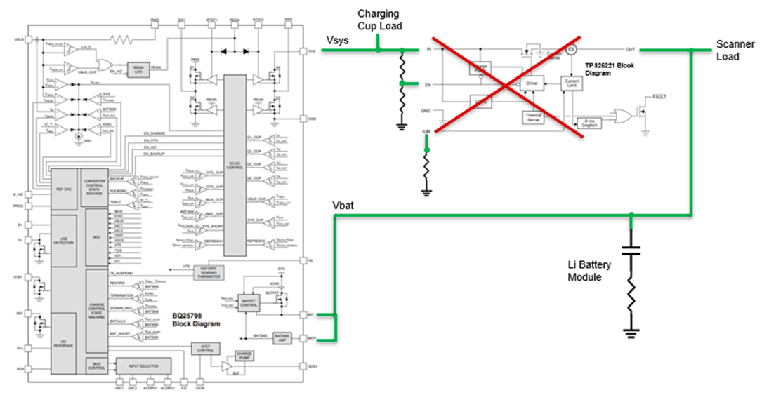

2.1 锂电池充电模式
如下图2所示为锂电池充电的架构,此时TPS25221处在Disable模式,内部的MOSFET关断。此时就可以等效为BQ25798作为charger给锂电池充电,具体细节可以参考BQ25798 datasheet来获得更多详细信息。

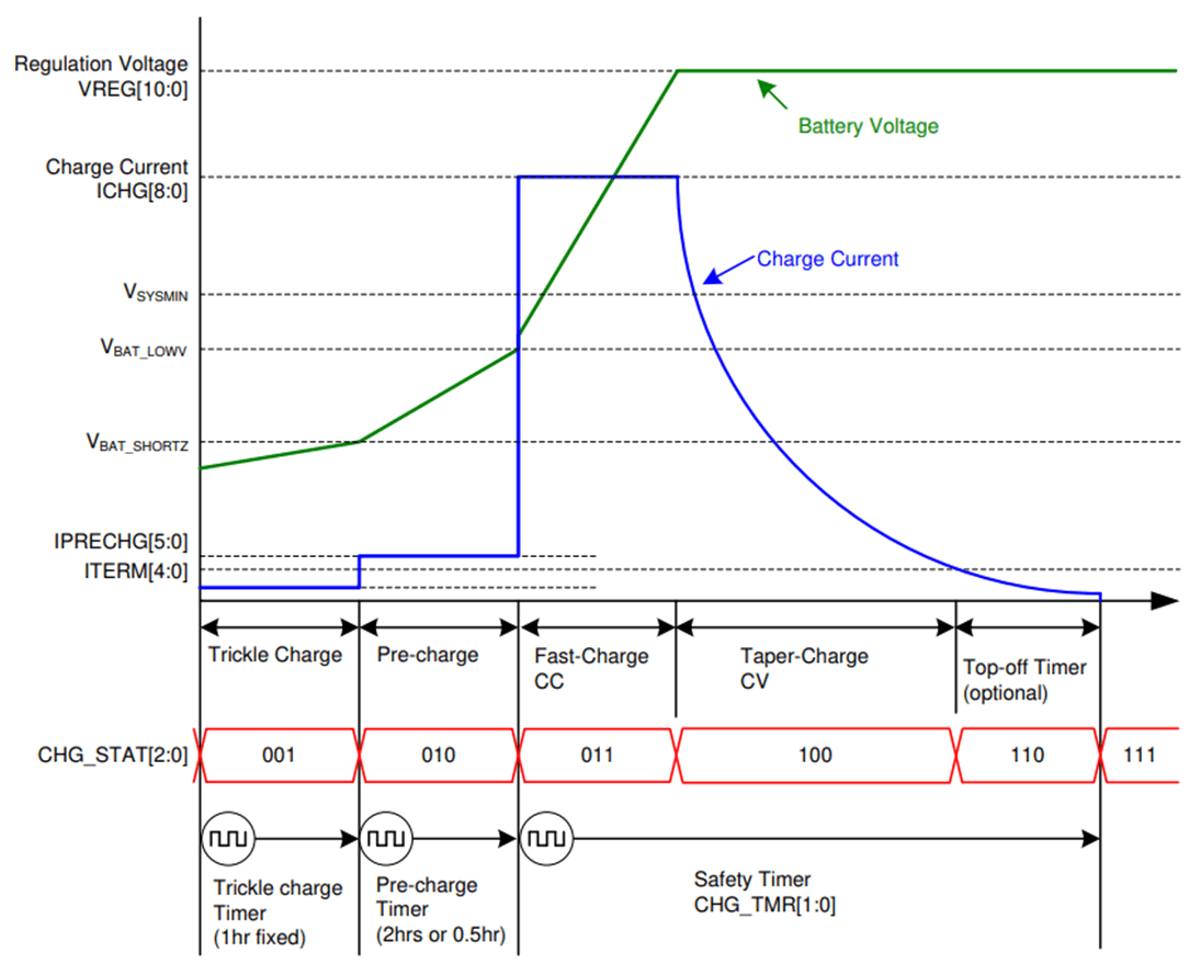

BQ25798本身是一款锂电池充电器,锂电池放电深度很深时,由于锂电池电池内阻急剧增大,为了保护锂电池,我们的charger会有充电电流的限制,以免锂电池温升过快损坏电池。如下图3所示,当电池的电压过低时(放电深度过深),开始充电时可能处在涓流充电(trickle charge)或者预充电(pre-charge)阶段, 这两种状态下的充电电流都没有办法达到实际设置的fast-charge电流。
Figure 3. BQ25798充电流程
但是当储能元件变为超级电容时,由于超级电容和锂电池的物理特性不同,从充放电的角度来说,超级电容可以放电至0V,并且充电的时候并没有因为放电深度的不同从而对充电电流有不同限制。所以如果只用BQ25798来给超级电容充电就会遇到两个问题:
1)没有办法给放电至0V的超级电容充电。
2)当放电深度较深时,充电时间很长。

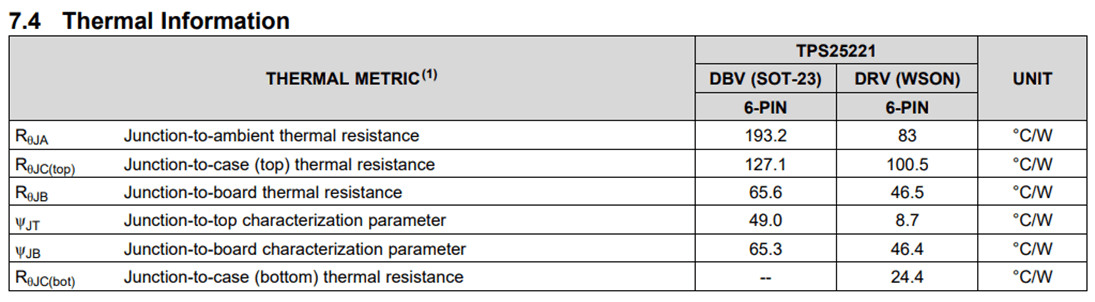

充电过程1和2中的分界点2.5V主要是来自于BQ25798的Vsysmin最低只能支持到2.5V,在实际应用中,可以将该值设定的高一些。但是这样会在1阶段充电时给TPS25221带来更大的温升问题,以2.5V为例,如果此时流经TPS25221的电流为800mA, P=2.5*0.8=2W, 假设芯片top温度为80C,此时junction温度=20+2*8.7=97.4C.(8.7为TPS25221在DRV封装下的温升参数)。当Vsysmin设的越高,TPS25221的junction 温度就会越高,可能会触发TPS25221的thermal shutdown.

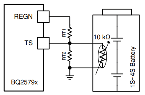

因为super cap不需要热敏电阻而锂电池需要热敏电阻来判断是否工作正常,下图为datasheet中有关TS pin外围电路的接法。
Figure 6. TS外围电路接法
当锂电池在位时,锂电池内部的热敏电阻和外部的R1,R2在TS pin处产生一个随温度变化的电压,假设客户目前使用的是103AT NTC热敏电阻,根据JEITA guideline选取T1=0C,T5=60C通过datasheet中的计算公式可以计算出RT1=5.24kohm, RT2=31.31kohm. 当锂电池的温度变化时,通过测量TS pin的电压即可知道锂电池的温度,同样也可以依此来判断锂电池是否在位。
当超级电容在位时,由于并没有热敏电阻存在,所以可以近似认为热敏电阻开路,阻值非常大,查阅103AT NTC的规格表,可以认为此时温度非常低,低于TI=0C所以此时充电会停止。但是此时实际情况是超级电容在位,通过将这里的温度信息和整机测量的温度信息做对比,如果整机的温度信息正常,就需要MCU通过I2C配置REG18 bit 0[TS_IGNORE]=1来忽略掉charger的TS pin的信息。从而实现通过TS pin的信号来判断是锂电池还是超级电容。

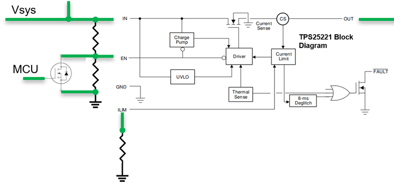

另外,判断出储能元件之后,仍需要对TPS25221进行控制,TPS25221自带EN pin,所以可以通过在ENpin和GND之间并联一个N沟道MOSFET,门级信号来自于MCU,当MCU判断出此时是锂电池在位时,GPIO口输出低电平,MOSFET关断,EN电压由Vsys分压得到,处在高电平位置。
当MCU判断出此时是超级电容在位时,GPIO口输出高电平,MOSFET导通,EN电压经过MOSFET直连到地,处在低电平位置,从而控制TPS25221的导通。
需要注意的是在超级电容在位情况下,当进入恒压充电时,需要主动关闭TPS25221, 此时可以通过BQ25798的REG3B_VBAT_ADC来得知此时的电压值,当电压到达VREG的配置值之后,就通过GPIO输出低电平信号来关断TPS25221。

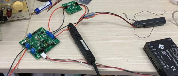

使用BQ2598EVM和TPS25221EVM搭建硬件测试平台,BQ25798是专门的锂电池充电charger所以波形不再进行分析,主要对BQ25798+TPS25221给超级电容充电来进行分析。硬件测试平台如下图所示。
Figure 8. BQ25798+TPS25221硬件测试平台
3.1 超级电容充电

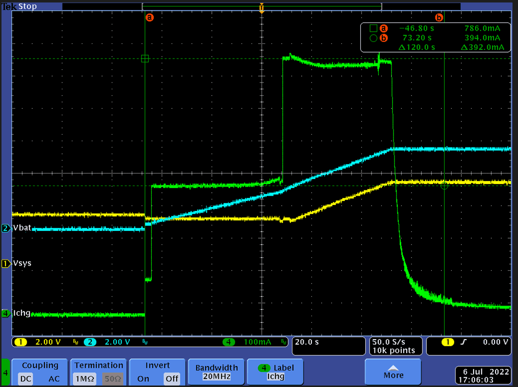

测试条件Vbus=5V,负载为两节超级电容串联,满充电压为5V。配置TPS25221电流的上限为300mA(Rlimit=190Kohm), BQ25798的BAT管脚充电电流为500mA, Vsysmin设置为2.5V, VREG设置为5.1V, Vbat_lowv设置为15%的VREG, pre_charge电流设置为400mA, 充电中止电流为200mA。在上述条件下,BQ25798+TPS25221的测试波形如下图所示:
Figure 9. BQ25798+TPS25221测试波形
CH1黄色表示Vsys电压,CH2Vbat表示超级电容的电压,CH4绿色表示的是最终流入超级电容里的电流,按图中所示,可以分为四个阶段:
1)Stage 1: 超级电容现在是0V状态,TPS25221处于关闭状态,Vsys处于配置的最低电压值2.5V, BQ25798处于关闭状态,并没有给超级电容充电。
2) Stage 2: 开启BQ25798和TPS25221, Ichg检测到充电电流大约为400mA左右,和理论值相符。(300mA+100mA)。此时超级电容的电压从0V开始上升,BQ25798处在trickle charge状态,只能提供100mA电流,TPS25221提供300mA电流。需要注意此时TPS25221Vin和Vout两端承受较大压降,可能会出现thermal shutdown。
3)Stage 3: 当超级电容的电压达到2.5V时,进入Stage 3。上文提到Vbat_lowv配置为15%的VREG也就是5.1V*0.15=0.765V,证明BQ25798认为2.5V电压已经进入fast charge模式,如图7所示此时充电电流大约为800mA, 其中300mA仍由TPS25221限流提供,500mA由BQ25798的BAT管脚提供。此时Vsys电压会随着Vbat电压的升高而不断提高。
4)Stage 4: 当Vbat电压达到设置的VREG之后,充电状态从恒流模式进入恒压模式,此时关闭TPS25221, 充电电流不断下降,直至降低到term current 200mA,充电过程结束。
