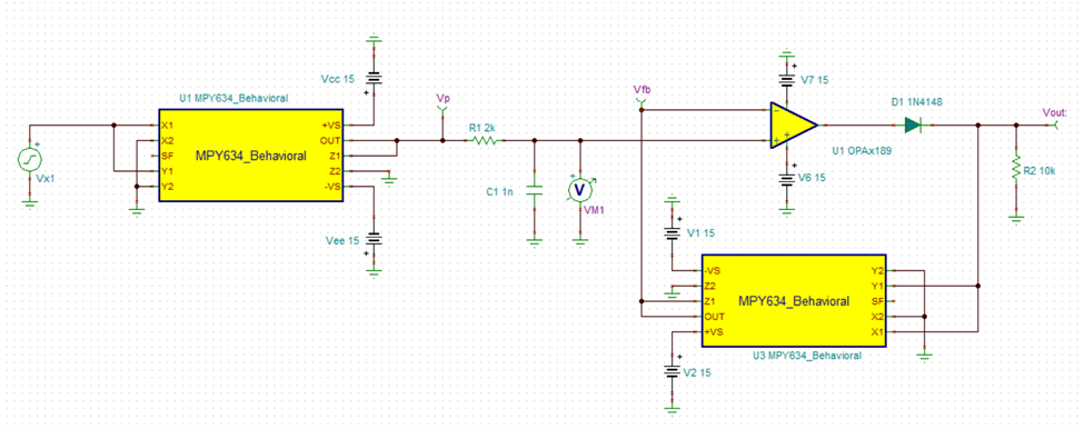

第一种方法如图2所示。两颗MPY634 均配置为乘法器模式。电路的输入信号首先由第一个乘法器求平方,然后采用适当的RC均值滤波器取平均值,再通过反馈回路中的第二个乘法器求取其平方根。
图2 MPY634均配置为乘法器的有效值电路
如图所示为输入信号为10V时的有效值电路仿真结果。
图3 MPY634均配置为乘法器时的有效值电路仿真结果
该方法在使用过程中有以下注意事项:
●   RC均值滤波器的选择:取平均值的时间必须足够长,以便能在所需的最低工作频率进行滤波,例如输入信号频率为1kHz时,可设置RC滤波器剪切频率为1Hz。
●   输入信号幅度的要求:乘法器配置下最少也有两输入信号进行相乘,且第二颗MPY634的输入信号经过第一颗除以10之后再进行计算,MPY634本身的输入、输出失调电压会造成一定的计算误差,故该方法适用于输入信号大于5V的应用场景。
●   运算放大器的选择:应选择输入失调电压小的运算放大器以保证计算的精度。

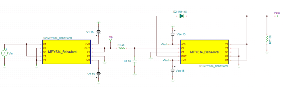

第二种方法如图4所示。两颗MPY634 2分别配置为乘法器模式和开平方计算模式。电路的输入信号首先由乘法器求平方,然后采用适当的RC均值滤波器取平均值,最后通过开平方配置求取其平方根。
图4 MPY634分别配置为乘法器和开平方的有效值电路
如图所示为输入信号为2V时的有效值电路仿真结果。
图5 MPY634分别配置为乘法器和开平方时的有效值电路仿真结果
这种配置方式与图2 配置方式相比具有以下优势:
●   成本方面:节省一个运算放大器。
●   输入信号幅度方面:第二颗MPY634配置为开平方计算,由图6开平方计算典型电路可知,当Z1和X2引脚接地时,该配置方式仅有一输入信号,尽量避免了输入失调带来的误差。故该配置方式适用输入范围较广,输入信号大于1V的应用场景均可采用该方法。
图6 MPY634配置为开平方计算的典型电路
结论:两种方法均可实现有效值功能,第二种方法相比第一种方法适用输入范围更广且成本更低,但第二种方法使用过程中应注意第二片MPY634的输入应保证为正,否则将难以进行开方运算。
