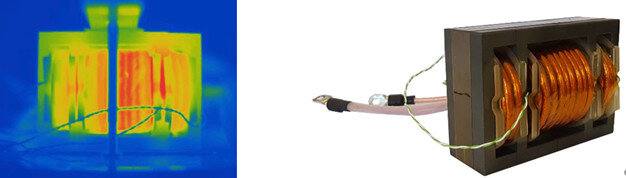

正确的设计和广泛的材料选择是热性能的关键因素。下图为11kW变压器,其绕组由立体平版3D打印技术制成,在磁芯底部采用水冷却。它的电线部分比磁芯温度高,尤其是在底部。
图3:11kW载荷变压器的红外图像(左);11kW变压器概览图
该方案包括在线圈上使用导热塑料材料,在电线和磁芯之间形成热熔体,例如使用导热垫或热液体间隙填充材料。在3DPower™产品中,使用热液体间隙填充材料,确保在线圈、绕组和磁芯之间形成可靠的热熔体。

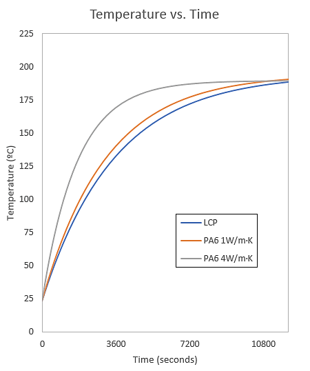

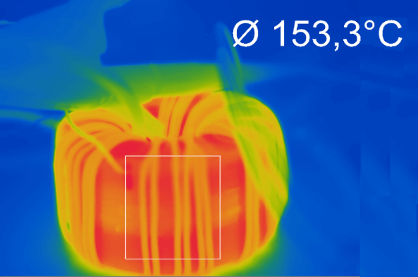

我们测试了三种不同塑料材料的自然对流。第一种塑料材料是常用的液晶聚合物(LCP),导热率~0.5 W/m·K ,第二种是PA6基化合物(聚酰胺),导热率1.2W/m·K,第三种也是PA6塑料材料,导热率4W/m·K。在内部采用热电偶制备三个样本,在同一操作点进行测试。记录它们的温度测量值,并用最小二乘法进行拟合(方程1)。该方程式将热模型简化为集总电容模型。
图5:测试期间LCP的红外图像
结果显示三个样本的最终温度相同。但导热率更高的PA6达到温度稳定要比其他样本快2倍。这表明集总电容模型方程中PA6 4W/m·K样本的“tau”系数比其他样本减半。
图表1:不同线圈塑料材料的测试结果
快速响应系统显示对温度变化“反映”更快、散热更快,从而降低铁氧体破碎或产生过热点的风险。因此,在这种情况下,使用高导热塑料材料对部件的热性能产生了显著的影响。我们将在下一章中讨论这是否适用于强制传导方法。
