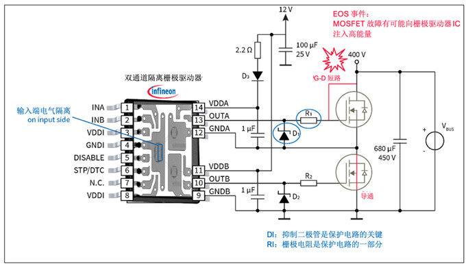

设想一下半桥中最坏的情况:高边 MOSFET 栅极-漏极短路,而低边 MOSFET 导通。在这种电气过载(“EOS”)情况下,我们可以观察到有超过 600 A 的电流流向栅极驱动器 IC 输出端。因此,为了保护栅极驱动器 IC 输出端,我们为栅极电阻 (R1) 补充了抑制二极管 (D1)(见图1)。抑制二极管为栅极驱动器输出端提供了旁路,将电流引导至半桥中点。因此,我们只要选择了合适的应用设计,那么栅极驱动器 IC 从输出端到输入端的隔离功能就能保持不变。
图1.EOS 测试装置
除了要保持这种隔离功能外,采用模塑化合物覆盖的裸露金属通常不可见,即,必须保持封装的完整性。
EOS 测试表明,栅极驱动器 IC 在 IC 输入端嵌入隔离栅后(如英飞凌科技股份有限公司的 EiceDRIVER™ 2EDR 系列),即使没有抑制二极管 D1,也能满足这两项要求。

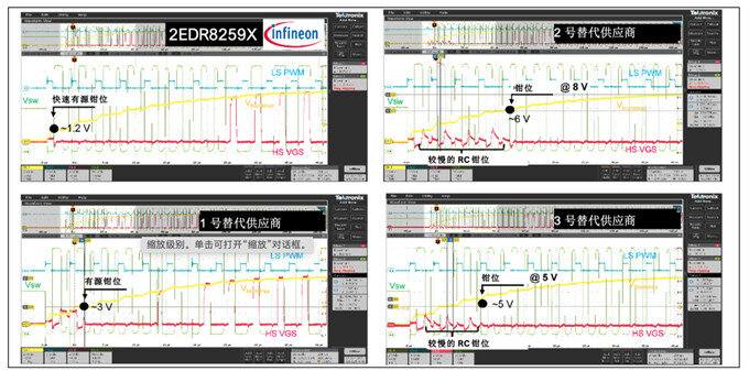

有源输出钳位
输出钳位的目的是在栅极驱动器电源仍低于 UVLOon 阈值的同时确保输出级安全关断。这降低了半桥自举启动过程中的直通风险。
在电源电压高于 UVLOon 阈值时,栅极驱动器 IC 预计会将控制输入传递到输出级,即输出端不再钳位,而是跟随输入端信号。
在自举半桥级中,当低边切换为升压电容充电时,由高边开关的 CGD 和 CGS组成的容性分压器会导致 VGS 超过其导通阈值。栅极驱动器 IC 输出钳位的目的在于避免 VGS 超过此导通阈值,并有效地使其短路。而如果输出钳位没有发生,此时高边开关与低边开关同时导通,就会形成半桥直通。
先进的栅极驱动器 IC 带有输出钳位电路,电路会在低至 1.2 V 的 VDD 电平下激活,非常适合高边开关的“教科书式”启动(见图 3)。
图3.有源输出钳位比内置 RC 钳位的输出级响应更快。
与此相反,如果栅极驱动器 IC 带有内置慢速RC 钳位电路,则在半桥的启动期间会出现一定程度的直通,直到最终 VDD 值高到足以激活输出钳位电路为止。这并非理想情况,因为这会导致开关器件的电气过载。

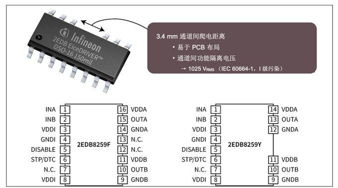

封装创新
双通道电气隔离栅极驱动器 IC,采用 150 mil 和 300 mil DSO 封装,通常采用 14 引脚配置。在栅极驱动器 IC 级,传统的 16 引脚配置与越来越流行的 14 引脚配置之间的区别在于,先前输出端的“空”脚实际上已不存在(图 4)。
这样就能实现额外的 PCB 顶级布线。或者,由于由此产生的通道间爬电距离增加到了 3.4 mm(参考 IEC 60664-1,I 级污染),因此可以实现高达 1025 VRMS的通道间功能隔离电压。
电气隔离栅极驱动器 IC 的封装尺寸非常重要,设计人员现已可选用无引脚 4x4 mm2 封装。相对于默认的 5x5 mm2 封装尺寸,4x4 mm2 栅极驱动器 IC 节省了 36% 的 PCB 面积。输入输出隔离额定值相当于 VISO=2250 VRMS (UL 1577)。
大多数现代双通道低边栅极驱动器 IC 虽然带有两个输入端,但这些输入端通常与固定电位相连,这意味着输入端实际上并未使用。那么,这种输入端存在的原因是什么,尤其是当想要实现高功率密度时?
图4. 14 引脚与 16 引脚 DSO 封装比较。
