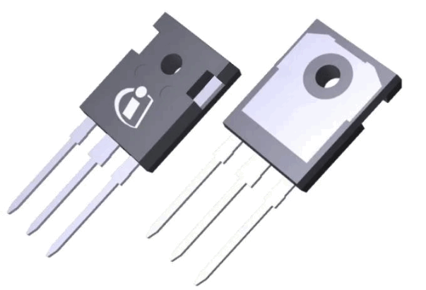

我们在上述内容提到,提升电动汽车充电速度是解决“里程焦虑”的一个有效途径。在此过程中,大电流是一种主要手段,大电流伴随而来的高温则是主要的挑战之一。在此,我们为大家介绍一款CoolSiC™ MOSFET产品,非常适合用于高温和恶劣环境应用,该产品在贸泽电子上的料号为IMW65R048M1H,来自制造商英飞凌。
图5:IMW65R048M1H
(图源:英飞凌)
IMW65R048M1H采用英飞凌持续优化20多年的先进沟槽半导体工艺,将碳化硅的物理强度与放大器件的性能、可靠性和易用性等特性相结合。该器件拥有换向稳健的快速体二极管,其低反向恢复电荷(Qrr)能够在更高电流下优化开关行为,助力打造高系统效率和高功率密度方案。
图6:IMW65R048M1H系统框图
(图源:英飞凌)
在打造快充的EV充电方案时,无论是桩端还是车端,IMW65R048M1H都能够很好地胜任。得益于优异的沟槽技术,该器件具有出色的栅极氧化物可靠性以及出色的雪崩耐受能力。此外,英飞凌的扩散焊接工艺可在芯片和散热片之间实现强大的热连接,使得该器件非常适合高温和恶劣工作环境。
为了帮助广大工程师朋友更好地使用IMW65R048M1H等SiC分立式产品,英飞凌提供丰富的栅极驱动器IC,它们采用定制的UVLO电平保护SiC MOSFET,具体的料号包括1EDN9550B和2EDS9265H等。

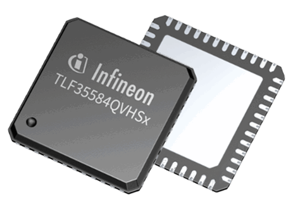

对于PMIC(电源管理集成电路)大家都不陌生,几乎所有用电设备都需要用到它,电动汽车当然也不例外。我们上面已经提到,在快速充电场景下,电池系统的危险系数会更高,此时BMS的安全作用便会更加凸显。那么,下面我们为大家推荐一款器件来帮助BMS提升安全性能,该器件在贸泽电子上的料号为TLF35584QVHS2XUMA1,来自制造商英飞凌。
图7:TLF35584QVHS2XUMA1
(图源:贸泽电子)

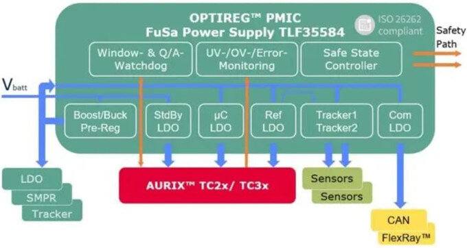

TLF35584QVHS2XUMA1是一款高效PMIC产品,采用高效、灵活的前置/后置稳压器,在宽输入电压范围内提供3.3V-μC至5V-μC、收发器和传感器。该器件是一款多输出系统电源,用于安全相关应用。
图8:TLF35584QVHS2XUMA1系统框图
(图源:英飞凌)
我们在此简单罗列一下TLF35584QVHS2XUMA1的安全特性,包括为可选的外部后置稳压器(用于内核电源)提供使能、同步输出信号和电压监控,独立的电压监控模块和错误引脚监控,以及可配置窗口和功能看门狗等,可以轻松实现满足ASIL-D安全等级的BMS系统。

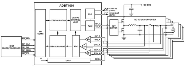

用于电池测试/调理的AFE数字控制器

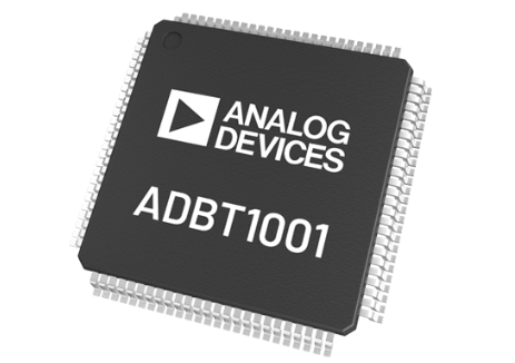

目前,新能源汽车产业正处于高速发展阶段,为了化解“里程焦虑”,电池技术不断推陈出新。如果能够准确把握电池的各项参数,对于研发更高能量密度电池有非常大的助力作用。下面,我们为大家带来的是一款可用于电池成型和测试、电池调理(充电和放电)系统的AFE数字控制器,来自制造商Analog Devices(ADI),贸泽电子上该器件的料号为ADBT1001BSW。
图9:ADBT1001BSW
(图源:贸泽电子)
ADBT1001BSW是一款4通道AFE数字控制器,分辨率高达16位(有效)。该器件具有差分远程电压检测、电流检测、脉宽调制(PWM)生成、频率同步、过压保护(OVP)和电流共享等丰富的功能,并且支持可编程保护特性,包括过流保护(OCP)、OVP限制和外部过热保护(OTP)。
图10:ADBT1001BSW典型应用框图
(图源:ADI)
ADBT1001BSW可用于大容量电池测试和成型制造以及精密电池测试仪器仪表应用。该器件经过了专门的优化,可大幅减少元件数量和开发时间。
