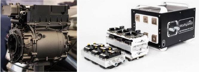

Lucid Air 的 XM3 牵引驱动(如图 2 所示,该驱动采用了 EAB450M12XM3)已经实现 74 kg 的重量、超过 670 hp 的功率,以及超过 9 hp/kg 的功率密度。这些规格使得 Lucid Air 荣获 MotorTrend 年度汽车大奖(2022 年)。
最后,600 kW XM3 双逆变器参考平台(图 2)可帮助设计人员快速且从容地设计传动系统原型。该参考平台在整个功率范围 (200 - 600 kW)中提供主要的功率密度和效率。
图 2:Lucid Air 的 XM3 牵引驱动(左)和 Wolfspeed 的 XM3 双逆变器(右)

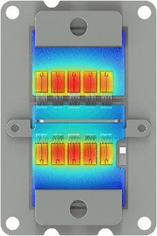

Finite Element Analysis(FEA)用于将一个形状或结构分解为许多更小的元素,这些元素会受到与现实世界力量有关的计算,如热、振动、应力/应变以及其他环境和物理影响。在模块级上,它可以使设计人员估计 RTH、寄生电感、载流量,并确定芯片间的相互作用(参见图 4)。但是,它通常价格很高(成本方面),需要非常详细的输入和 CAD 模型。与 PLECS 和 SPICE 相比,它的仿真时间也是最长的。

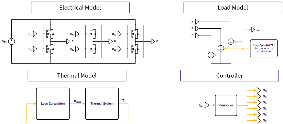

使用任何或所有这些仿真平台可以帮助优化效率、损耗和热管理。例如,对 SiC 半桥模块的开关特性进行仿真有助于预测开关电压波形并确定纹波。可以使用 2D 和 3D 查找表(使用 VDC、IAM1、TJ 和 RG 等参数)计算功率损耗和开/关能量。PLECS 还可以将这些仿真的功率损耗插入带有其他一些参数(如 RTH 和 TFLUID)的 Cauer 模型中,对半桥的热特性进行建模。在对负载和控制器进行建模后,设计人员就可以进行完整的系统设计,以帮助优化器件选择、拓扑、热管理、效率和控制方法。图 5 显示了完整系统级仿真的一般流程。对于驾驶循环仿真,负载模型是关键部分。在该仿真中,负载为遵循驾驶循环曲线的电流源。
图 5:全系统仿真,包括电气、热、负载和控制器

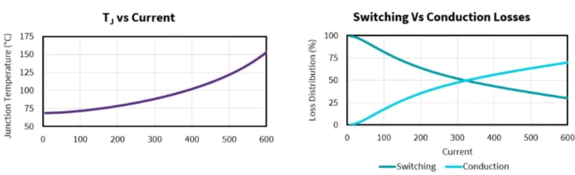

了解 WLTP 概况及其对系统电流的要求有助于设计人员计算损耗并优化系统配置。图 7 显示了模块中较低的电流如何驱动开关损耗,而较高的电流则以传导损耗为主。图中的另一张图描述了模块结温通常如何随着电流而升高。
图 7:一个模块的电流与损耗(左)以及电流与结温(右)

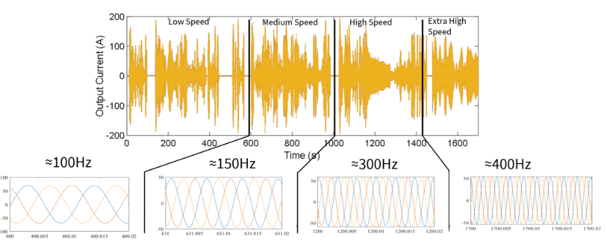

图 8 显示了 WLTP 驾驶循环速度与逆变器相位电流之间的关系。
图 8:WLTP 驾驶循环中的逆变器电流波形

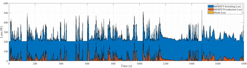

如果我们采用上图并将显示的电流与转换功率损耗相关联,可以看到,在 WLTP 驾驶循环中,开关损耗远高于传导损耗(而二极管损耗可以忽略不计)。参加下方的图 9。
图 9. WLTP 循环中的逆变器功率损耗
