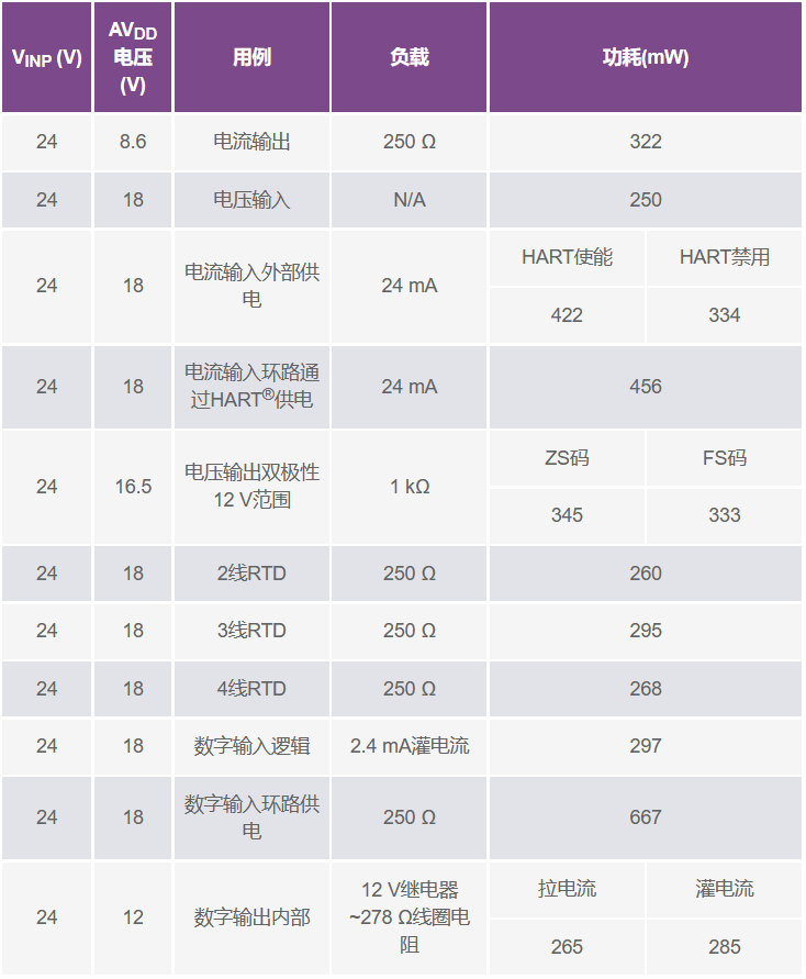

查看功耗计算示例可知,如果AVDD = 24 V且负载为250 Ω,则对于20 mA的电流输出,模块总功耗为748 mW。当使用PPC将AVDD电压降至8.6 V(负载电压 + 裕量)时,模块功耗约为348 mW。这表明模块内节省了400 mW的功耗。

表1.使用PPC的AD74115H典型用例功耗

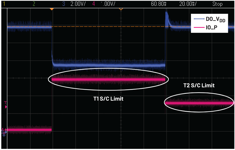

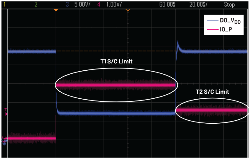

内部数字输出用例超时
为了支持在初始上电时对容性负载充电,可以在使用内部数字输出用例的同时,使能更高的短路限流值(~280 mA),使能的时间T1可编程。经过T1时间后,部署第二短路限流值(~140 mA)。这是一个较低的限流值,在可编程的持续时间T2内有效。在这些短路情况下,系统需要更多电流,因此必须注意确保ADP1034 VOUT1电压不会骤降。为确保无骤降,如果需要24 V DO_VDD,建议将24 V电压作为ADP1034的系统电源电压。这是24 V继电器的典型电压需求。对于12 V继电器,建议使用至少18 V的系统电源电压(ADP1034 VINP),以确保可以为负载提供足够的电流。
图5和图6显示了DO_VDD与T1和T2短路限值的关系,证明了使用ADP1034提供大电流的稳定性。
图5.系统电源 = 24 V,DO_VDD电压 = 24 V
图6.系统电源 = 24 V,DO_VDD电压 = 12 V
