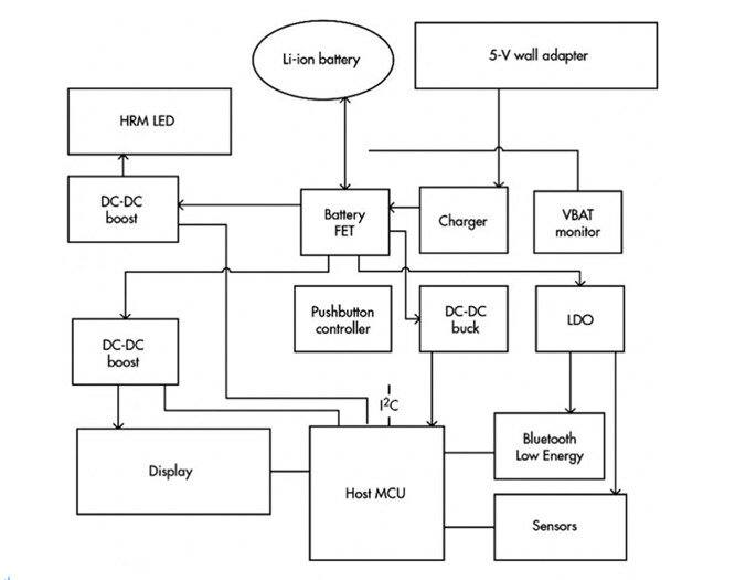

可穿戴设备通常由微控制器、存储器、通信、显示器、传感器和电源管理等模块构成。其中的微控制器、显示器和传感器可能有不同的电压要求,许多外围设备如通信IC和传感器大多数时间是处在休眠模式,只有在需要时才会通电,因此,在可穿戴设备内部通常需要多个电压轨。
根据设计需求,微控制器自始至终都处于工作状态,堪称可穿戴设备的功耗大户,并且性能和所用功率之间存在明显的相关性,其电流消耗约为40μA/MHz左右。基于尺寸、性能及功耗的考虑,可穿戴设备在设计过程中必须对电源管理给予足够的重视。目前,可穿戴设备的电源管理通常都是基于PMIC,且具备充电、DC-DC转换器和调节器等功能。基于对可穿戴市场的良好预期,PMIC也必将是一个潜力无限的市场。
图1:可穿戴设备的典型系统架构
(图源:Renesas)

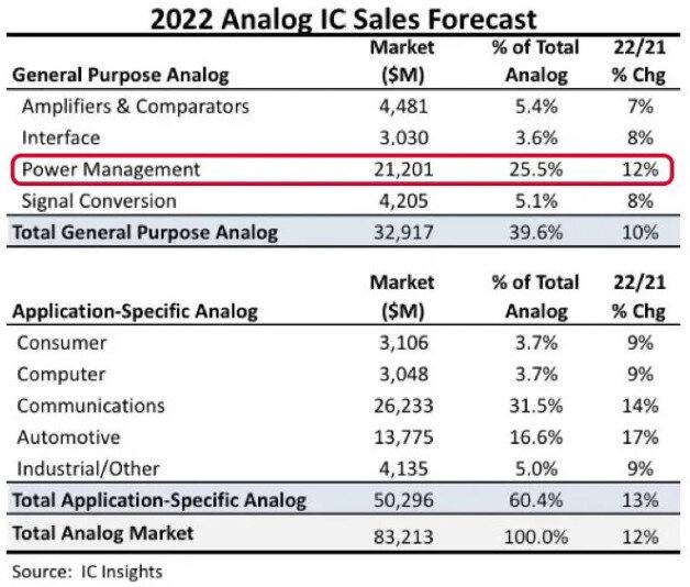

IC Insights在其2022年第一季度的McClean报告中提到,新冠疫情致使全球经济出现衰退,然而2021年全球半导体市场的销售额却史无前例地飙升了30%,达到741亿美元的历史新高。强劲的需求以及供应链中断导致去年的模拟IC平均售价上涨了6%,
预计2022年模拟IC市场又将是一个双位数增长年。除去放大器和比较器,电源管理IC(PMIC)预计将在2022年成为第二大模拟细分市场,相比上一年度增幅达到12%,其中5G和消费电子市场的需求是市场增长的主要驱动力。
图2:PMIC预计将在2022年度实现12%的增幅

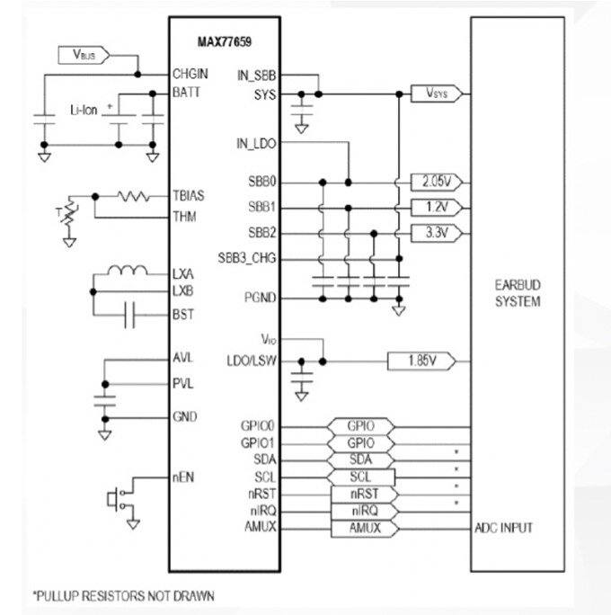

#01 ADI MAX77659
ADI的MAX77659是一款带有集成开关模式降压-升压充电器的单电感多输出(SIMO)PMIC,充电仅需10分钟即可提供超过4个小时的供电时间,并使用单电感为多条电源轨供电,将材料清单(BoM)减少60%,总解决方案尺寸缩小50%。与目前其他的PMIC相比,它可以非常方便地用于可穿戴设备和物联网设备,而且空间更小。MAX77659集成了一个开关模式降压升压充电器和三个独立可编程降压升压稳压器,共享一个电感器。调节器在中到重负载条件下以91%的效率运行,而在轻负载条件下仅消耗5.0μA的静态电流,延长了电池寿命。
在SIMO PMIC上,ADI有着广泛的产品组合,如MAX77640/MAX77641和MAX77680/MAX77681,它们将电源管理电路的尺寸缩小了近一半,并广泛支持可穿戴设备、智能家居等空间受限的应用。
图4:MAX77659工作方框图
(图源:ADI)

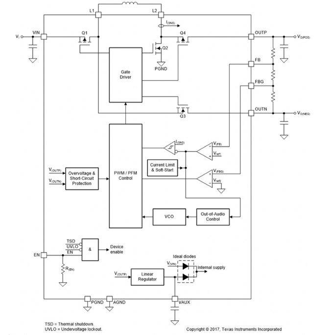

#02 TI TPS65135
TI双电源转换器TPS65135具有单电感器和多输出(SIMO)拓扑,很少使用外部组件,通过降压/升压拓扑,产生高于或低于输入电源电压的正和负输出电压。源于SIMO拓扑,TPS65135具有良好的线路瞬态调节。该产品可用于从2.5V至5.5V的输入电源电压产生分流轨电源,并针对单电池锂离子电池的3.3V轨进行了优化。TPS65135在降压-升压拓扑中工作,仅使用2.2µH电感器产生正负输出电压。当输出电流失配达到50%或更低时,它可以通过降压升压产生高达6V的正输出电压和低至-7V的负电压(即输入电源电压可能高于或低于正输出电压)。两个输出都由EN引脚控制,即两个输出在高逻辑电平下启用,在低逻辑电平下禁用。当输入电源电压过低,无法正常工作时,集成的UVLO功能将禁用设备。
图5:TPS65135系统框图
(图源:TI)
