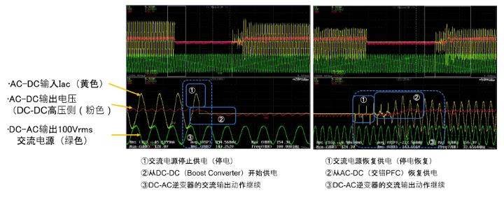

UPS功能
AC-DC转换器(以下简称AC-DC),包括将市电转换为直流电源的PFC
DC-DC转换器(以下简称DC-DC),用于将高压直流电源转换为低压直流电源,并充电到电池,或将低压直流电源的电池电源放电,并转换为高压直流电源
DC-AC逆变器(以下简称DC-AC),可将直流电源转换为交流电源,以支持电源插座连接型电子设备

将这些电路进行组合形成UPS,电源效率可高达98%以上,性能与专用产品相当。这使得除了AC-DC的PFC IC和DC-DC的功率IC等专用产品外,还可以实现基于MCU的电源控制产品,从而为客户提供更多的选择,做到适材适所。
