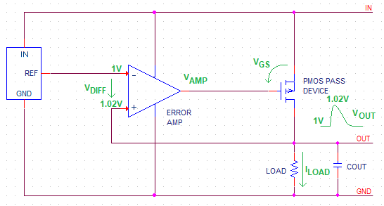

图2.LDO输出端发生过冲时的内部构造
LDO输出端过冲的情况(图2)与下冲的情况相反。过冲电压为0.02V,那么输出电压是1.02V,误差放大器的输入端之间有一个-0.02V的电压差。误差放大器再次放大这个电压,误差放大器的输出电压VAMP增加,而PMOS传递元件的电压VGS减少,这意味着PMOS传递元件开始关闭其通道。但正因为如此,一个传递元件可以给输出电容充电,以防输出电容放电时,过冲输出电压恢复到1V。

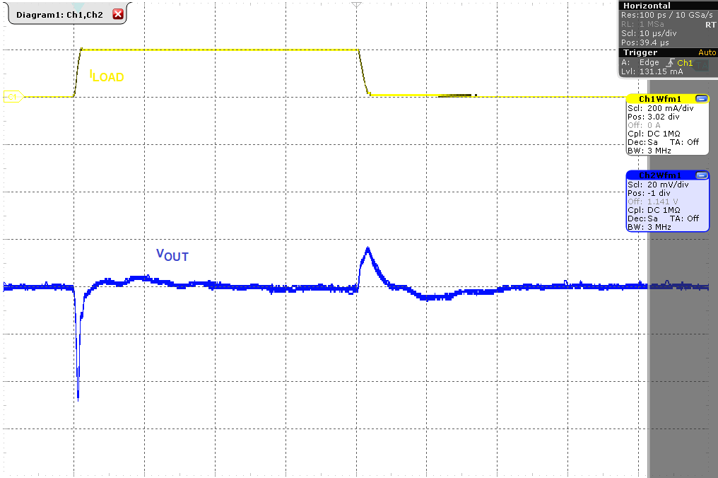

图4.NCP110的负载瞬态响应
图4展示了NCP110的实测负载瞬态响应:在负载变化到较高的电流水平时,输出电压下降。一段时间后,内部反馈对过冲作出反应,导通PMOS传递元件。当负载变化到一个非常低的电流水平时,例如1毫安,内部反馈反应是关闭PMOS传递元件:导致过冲,输出电容放电。

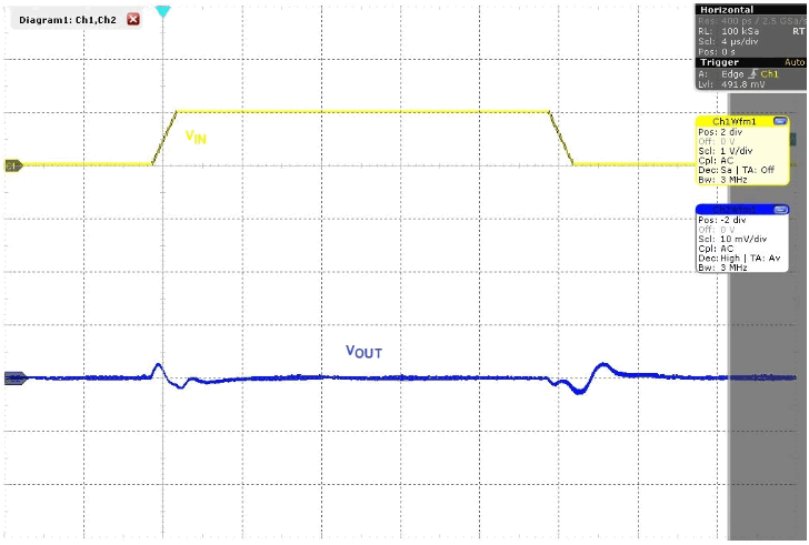

图5.NCP110线性瞬态响应
图5展示了线性瞬态响应。但下冲和过冲具有相同的波形,这是由于实际上负载电流没有变化造成的。因此,输出电容没有扩展放电。就像负载瞬态响应一样,PMOS传递元件也会相应地以导通和关闭做出响应。
