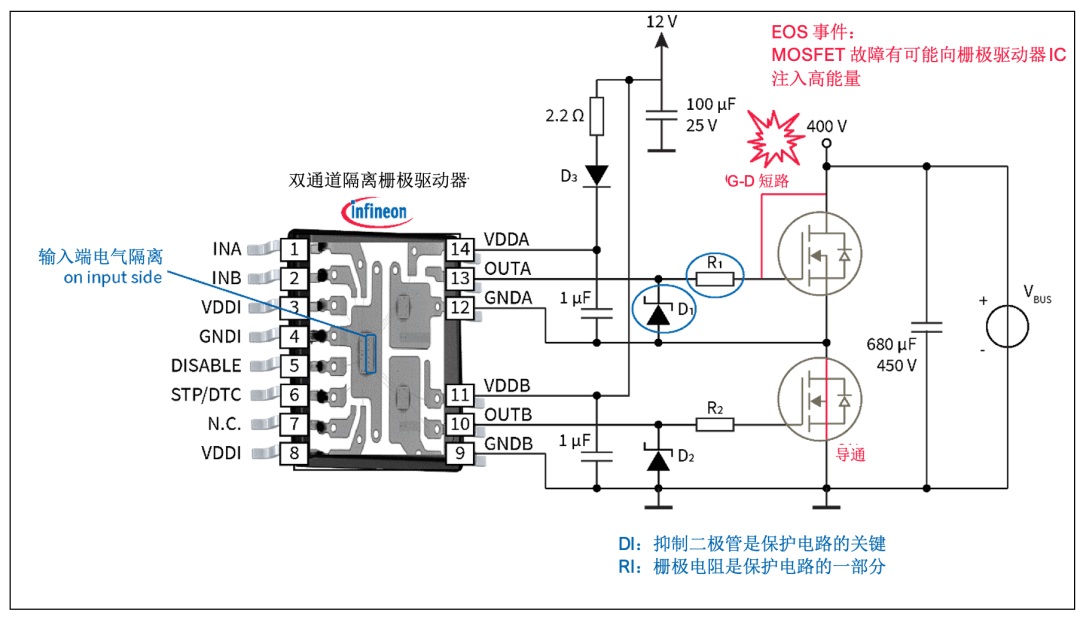

设想一下半桥中最坏的情况:高边 MOSFET 栅极-漏极短路,而低边 MOSFET 导通。在这种电气过载(“EOS”)情况下,我们可以观察到有超过 600 A 的电流流向栅极驱动器 IC 输出端。因此,为了保护栅极驱动器 IC 输出端,我们为栅极电阻 (R1) 补充了抑制二极管 (D1)(见图1)。抑制二极管为栅极驱动器输出端提供了旁路,将电流引导至半桥中点。因此,我们只要选择了合适的应用设计,那么栅极驱动器 IC 从输出端到输入端的隔离功能就能保持不变。
图1.EOS 测试装置
除了要保持这种隔离功能外,采用模塑化合物覆盖的裸露金属通常不可见,即,必须保持封装的完整性。
EOS 测试表明,栅极驱动器 IC 在 IC 输入端嵌入隔离栅后(如英飞凌科技股份有限公司的 EiceDRIVER™ 2EDR 系列),即使没有抑制二极管 D1,也能满足这两项要求。

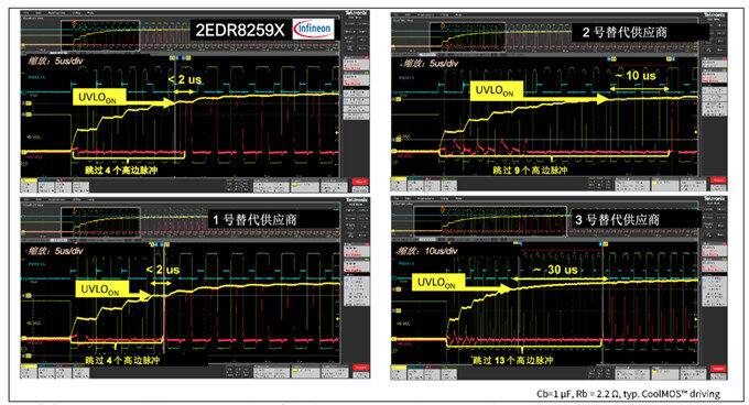

当在自举高边使用典型 UVLO 启动时间为 2 µs 的双通道电气隔离栅极驱动器 IC时,在半桥可以开始工作之前,只会跳过四个高边脉冲(前提是高边 VDD 上升被视为典型值)。而类似的栅极驱动器 IC,其 UVLO 启动时间为 10 µs 或更长,通常会跳过 10 个或更多高边脉冲。这就大大延长了半桥工作的开始时间(图 2)。
图2. 最先进的双通道隔离栅极驱动器 IC 的
UVLO 启动时间比较

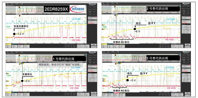

在自举半桥级中,当低边切换为升压电容充电时,由高边开关的 CGD 和 CGS组成的容性分压器会导致 VGS 超过其导通阈值。栅极驱动器 IC 输出钳位的目的在于避免 VGS 超过此导通阈值,并有效地使其短路。而如果输出钳位没有发生,此时高边开关与低边开关同时导通,就会形成半桥直通。
先进的栅极驱动器 IC 带有输出钳位电路,电路会在低至 1.2 V 的 VDD 电平下激活,非常适合高边开关的“教科书式”启动(见图 3)。
图3.有源输出钳位比内置 RC 钳位的输出级响应更快。
与此相反,如果栅极驱动器 IC 带有内置慢速RC 钳位电路,则在半桥的启动期间会出现一定程度的直通,直到最终 VDD 值高到足以激活输出钳位电路为止。这并非理想情况,因为这会导致开关器件的电气过载。
