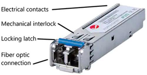

MM 光纤可使用发光二极管 (LED) 光源操作,但更高性能的设计会采用垂直腔表面发射激光器 (VCSEL)。VCSEL 的采用使得 MM 光纤网络能够实现数千兆的数据速率。 五类 MM 光纤均基于光波长度(单位:纳米)、纤芯直径 (μm) 和模态带宽。模态带宽是以 km 为单位的给定距离内的最大信号速率 (MHz) 或给定信号速率下的最大距离的测量值,是带宽与距离的乘积 (MHz·km)。对于一条给定光缆,当距离减半时,最大信号传输率会翻倍。ISO/IEC 11801 定义的 MM 光纤等级是: OM1:62.5 μm 纤芯,在 850 nm 处的最小模态带宽为 200 MHz·kmOM2:50 μm 纤芯,在 850 nm 处的最小模态带宽为 500 MHz·kmOM3:50 μm 纤芯,在 850 nm 处的最小模态带宽为 2000 MHz·kmOM4:50 μm 纤芯,在 850 nm 处的最小模态带宽为 4700 MHz·kmOM5:50 μm 纤芯,在 850 nm 处的最小模态带宽为 4700 MHz·km,在 953 nm 处为 2470 MHz·km OM3 标准旨在支持 IEEE 802.3 10GbE 以太网标准。当与 VCSEL 调制配合使用时,OM3 MM 光缆可在长达 300 m 的距离内提供 10 Gb/s 的传输速度。大多数情况下,OM3 MM 光纤链路在 500 米以内的应用中是最经济的解决方案。OM4 MM 链路可以支持高达 1 km 的距离。对于更远的距离和更高的数据速率,则需要使用 SM 光纤。 用于铜缆和光纤的 SFP 小型可插拔 (SFP) 接口是一种紧凑型可热插拔网络模块格式,可用于数据通信和电信网络。网络硬件上的 SFP 接口与以太网交换机类似,是一种模块化插槽,用于诸如铜缆或光缆等特定介质的收发器。SFP 可使端口根据需要配备不同类型的收发器。SFP 取代了之前开发的较大的千兆接口转换器 (GBIC),因此有时会被称为“mini GBIC”。小型化委员会通过了多源协议,即 MSA SFF-8472(图 2),规定了具体的外形尺寸、机械联锁和电气接口。除了标准 SFP 接口外,还可使用 SFP+ 实现更高的速度(最高可达 10Gb/s),SFP28 的速度可达 25Gb/s。
 图 2:光纤 SPF 模块的机械元件,突出显示了闩锁和联锁机构以及光纤和电气连接。(图片来源:Intelligent Network Solutions and Jeff Shepard)

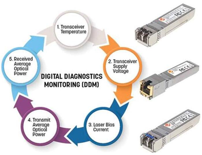

SFP 光纤收发器可支持同步光网络 (SONET)、千兆以太网、光纤信道、无源光网络 (PON) 和其他通信标准。 数字诊断监控 MSA SFF-8472 还定义了光纤收发器的 DDM 功能。DDM 有时被称为数字光学监控 (DOM)。DDM 可让网络管理员实时监控光输入/输出功率、温度、激光器偏置电流和收发器电源电压(图 3)。DDM 是 GBIC 规范中定义的串行 ID 接口的一种扩展。DDM 包括报警和警告标志,如果运行参数超出正常运行的工厂设置,就会发出警报。
 图 3:DDM 可监控 SFP 光收发器的性能,并在任何参数超出标称工作范围时发出警报。(图片来源:Intelligent Network Solutions)

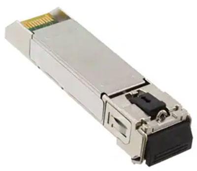

DDM 旨在帮助预测故障并支持预防性维护,以实现最长的网络正常运行时间。收发器制造商为各种参数设置了 DDM 阈值。在超过任何阈值的情况下操作收发器都将导致性能下降,并可能产生传输错误。当某个参数的值超过其指定的阈值时,收发器会发出警报。此外,该模块将停止传输数据,接收器同时将拒绝接收任何信息。同时发出多个警报的情况并不少见;例如,如果发射光功率太高,温度也可能很高。 DDM 会在超过预设的阈值时关闭并保护系统,但它也可用来监控收发器的运行参数,让操作员能够看到数值在超过破坏性水平前向错误的方向变化,从而安排预防性维护。 MM 光纤和 1 km 范围 工控网设计者可以使用 Phoenix Contact 的 2891754 千兆 SFP 模块,并使用 850 nm 波长的光纤支持长达 1 km 的传输距离(图 4)。该模块适用于工业应用,其工作温度范围为 -40℃ 至 85℃,湿度高达 95%。传输距离取决于所使用的光纤: 275 m,采用 62.5/125 μm (OM1)550 m,采用 50/125 μm (OM2)800 m,采用 50/125 μm (OM3)1000 m,采用 50/125 μm (OM4)
 图 4:该 SFP 光收发器在波长为 850 nm 和 OM4 光缆的情况下,其工作距离为 1 km。(图片来源:Digi-Key)

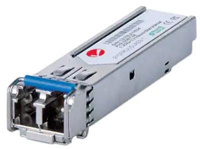

使用 SM 光纤的距离 20 km Intelligent Network Solutions 的 INT 506724 SFP 模块支持 1000Base-LX 数据传输,使用 1310 nm 激光器在单模 9/125 μm 光纤上传输,最长传输距离可达 20 km。它支持 DDM,且金属外壳减少了电磁干扰 (EMI),增加了耐用性(图 5)。该模块的工作温度范围为 0°C 至 70℃,规定的相对湿度 (RH) 为 10 - 85%。

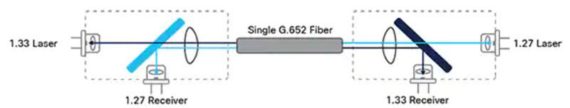

10 km SFP 收发器 Cisco 的 SFP-10G-BXD-I 和 SFP-10G-BXU-I 采用 SM 光纤工作,当插入 SFP+ 端口时的传输距离可达 10 km。这些收发器与同一链路上的 10GBASE XENPAK、10GBASE X2 和 10GBASE XFP 接口之间存在光学互操作性,并具有监控实时性能的 DOM 功能。使用时,SFP-10G-BXD-I 总是与 SFP-10G-BXU-I 连接。SFP-10G-BXD-I 传输 1330 nm 通道,接收 1270 nm 信号,SFP-10G-BXU-I 以 1270 nm 波长发射,接收 1330 nm 信号(图 6)。
 图 6:光收发器采用不同的波长来传输和接收数据。(图片来源:Cisco Systems)

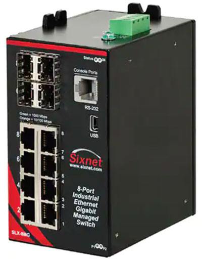

工业以太网托管型交换机 如果需要 12 端口托管型千兆以太网交换机(含 8 个端口、4 个 SFP 组合端口并具有 Modbus 监控功能),网络工程师可采用 Red Lion 的 Sixnet SLX-8MG-1。SLX-8MG-1 有 8 个 10/100/1000Base-T(X) 端口、4 个 SFP 组合端口(支持 100Base 或 1000Base 光纤收发器)。SLX-8MG 采用超薄硬化金属 DIN 导轨外壳,可用于恶劣的工业环境,支持冗余型 10-30 VDC 电源输入且工作温度范围为 -40℃ 至 75℃。该交换机还具有 Modbus/TCP 远程监控功能、高级安全功能,更强的抗冲击和抗振动能力,以及抗高电气噪声和抗浪涌水平能力。
 图 7:SLX-8MG-1 托管型千兆以太网交换机具有 8 个 10/100/1000Base-T(X) 端口和 4 个 SFP 组合端口(左上)。(图片来源:Red Lion)
