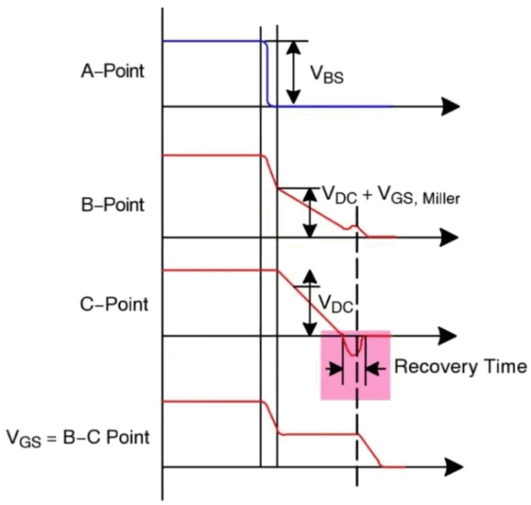

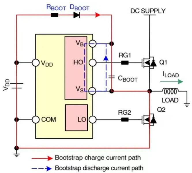

自举式电路在高电压栅极驱动电路中是很有用的,其工作原理如下。当VS降低到IC电源电压VDD或下拉至地时(下桥开关导通,上桥开关关断),电源VDD通过自举电阻,RBOOT,和自举二极管,DBOOT,对自举电容CBOOT,进行充电,如图2所示。当 VS被上桥开关上拉到一个较高电压时,由VBS对该自举电容充电,此时,VBS电源浮动,自举二极管处于反向偏置,轨电压(下桥开关关断,上桥开关导通)和IC电源电压VDD,被隔离开。
图2  自举式电源电路
自举式电路的缺点
自举式电路具有简单和低成本的优点,但是,它也有一些局限。
占空比和导通时间受限于自举电容CBOOT,刷新电荷所需时间的限制。
这个电路最大的难点在于:当开关器件关断时,其源极的负电压会使负载电流突然流过续流二极管,如图3所示。
该负电压会给栅极驱动电路的输出端造成麻烦,因为它直接影响驱动电路或PWM控制集成电路的源极VS引脚,可能会明显地将某些内部电路下拉到地以下,如图4所示。另外一个问题是,该负电压的转换可能会使自举电容处于过压状态。
自举电容CBOOT,通过自举二极管DBOOT,被电源VDD瞬间充电。
由于VDD电源以地作为基准,自举电容产生的最大电压VDC等于VDD加上源极上的负电压振幅。

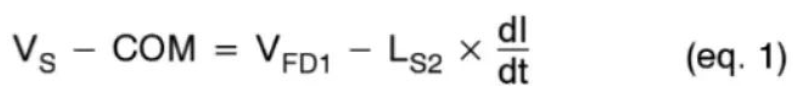

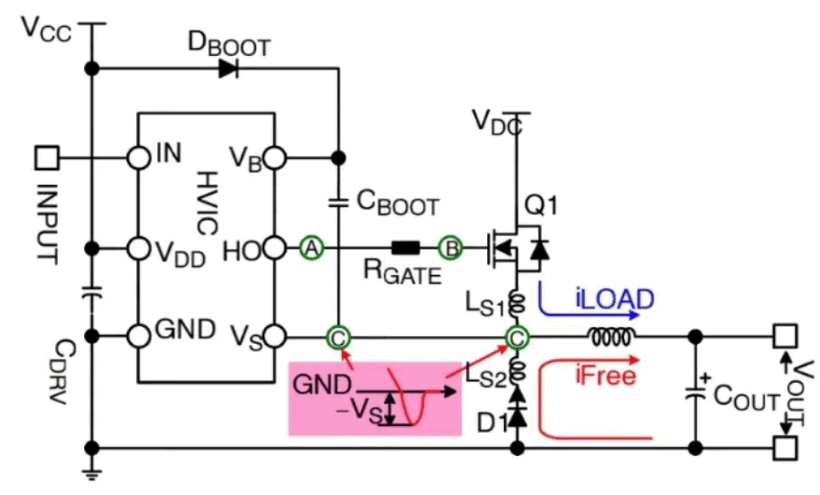

如图5所示,下桥续流二极管的前向偏置是已知的将VS下低COM(地)以下的原因之一。
主要问题出现在整流器换向期间,仅仅在续流二极管开始箝压之前。
在这种情况下,电感LS1和LS2会将VS压低到COM以下,甚至如上所述的位置或正常稳态。
该负电压的放大倍数正比于寄生电感和开关器件的关断速度,di / dt ;它由栅极驱动电阻,RGATE和开关器件的输入电容,Ciss决定。
Cgs与Cgd的和,称为密勒电容。
图5  降压转换器

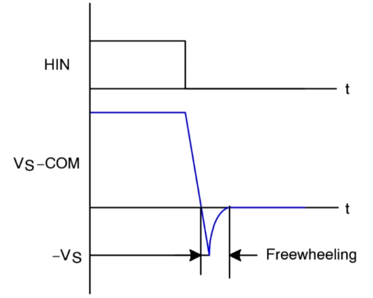

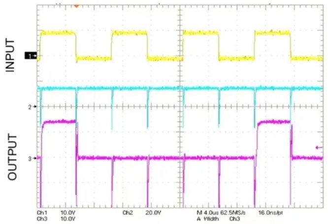

图6描述了上桥N沟道MOSFET关断期间的电压波形。
图6  关断期间的波形

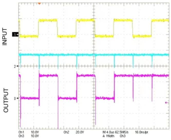

Vs 引脚电压下冲的影响
如果欠冲超过数据手册中规定的绝对最大额定值,则栅极驱动IC将损坏,或者上桥输出暂时无法对输入转换做出响应,如图7和图8所示。
图7显示闭锁情况,即上桥输出无法通过输入信号耳改变。这种情况下,半桥拓扑的外部、主电源、高端管,和下桥开关中发生短路。
图7  闭锁情况下的波形
图8显示遗漏情况,即上桥输出无法对输入转换做出响应。这种情况下,上桥栅极驱动器的电平转换器将缺少工作电压余量。需要注意的是,大多数事实证明上桥通常不需要在一个开关动作之后立即改变状态。
图8  信号丢失情况下的波形

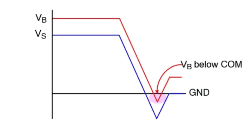

考虑闭锁效应
最完整的高电压栅极驱动集成电路都含有寄生二极管,它被前向或反向击穿,就可能导致寄生SCR闭锁。闭锁效应的最终结果往往是无法预测的,破坏范围从器件工作时常不稳定到完全失效。栅极驱动集成电路也可能被初次过压之后的一系列动作间接损坏。例如,闭锁导致输出驱动置于高态,造成交叉传导,从而导致开关故障,并最终使栅极驱动器集成电路遭受灾难性破坏。
如果功率转换电路和/或栅极驱动集成电路受到破坏,这种失效模式应被考虑成一个可能的根本原因。下面的理论极限可用来帮助解释Vs电压严重不足和由此产生闭锁效应之间的关系。

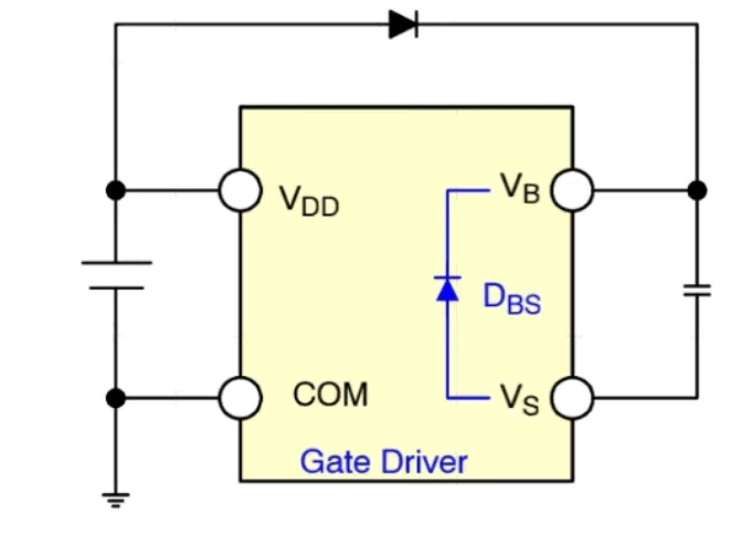

在第一种情况中,使用了一个理想自举电路摄,该电路的VDD由一个零欧姆电源驱动,通过一个理想二极管连接到VB,如图9所示。当大电流流过续流二极管时,由于di / dt很大,Vs电压将低于地电压。这时,闭锁危险发生了,因为栅极驱动器内部的寄生二极管DBS,最终沿Vs到VB方向导通,造成下冲电压与VDD叠加,使得自举电容被过度充电,如图10所示。
例如:如果VDD =15 V, Vs 下冲超过10 V,迫使浮动电源电压在25 V 以上,二极管DBs有被击穿的危险,进而产生闭锁。
图9  情况1:理想自举电路
图10  情况1的VB和VS波形

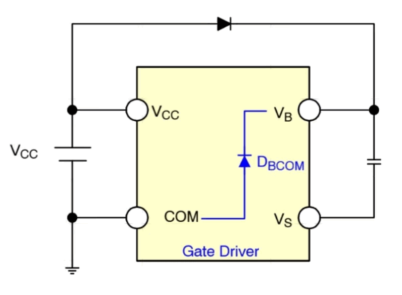

假想自举电源被理想浮动电源替代,如图11所示,这时,VBS在任何情况下都是恒定的。注意利用一个低电阻辅助电源替代自举电路,就能实现这种情况。这时,如果Vs过冲超过数据表(datasheet)规定的最大VBS电压,闭锁危险就会发生,因为寄生二极管DBCOM最终沿COM端到VB方向导通,如图12所示。
图11  情况2:理想浮动电源
图12  情况2的VB和VS波形

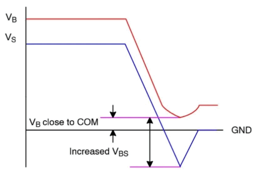

一种实用的电路可能处在以上两种极限之间,结果是 VBS 电压稍微增大,和 VB 稍低于 VDD ,如图13所示。
图13  Vg和Vs的典型响应
准确地说,任何一种极限情况都是流行的,检验如下。如果 Vs 过冲持续时间超过10个纳秒,自举电容 CBOOT 被过充电,那么高端栅极驱动器电路被过电压应力破坏,因为 VBS 电压超过了数据表指定的绝对最大电压(VBSMAX )。设计一个自举电路时,其输出电压不能超过高端栅极驱动器的绝对最大额定电压。

负电压的振幅是:
为了减小流过寄生电感的电流随时间变化曲线的斜度,要使等式1中的导数项最小。
例如:如果带100 nH寄生电感的10 A 、25 V栅极驱动器在50 ns内开关,则Vs与接地之间的负电压尖峰是20 V。

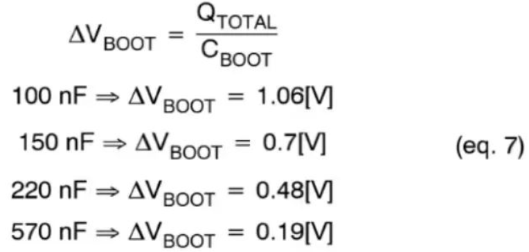

选择自举电容

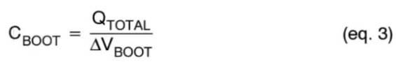

自举电容(CBOOT)每次都被充电,此时,下桥驱动器导通,输出电压低于栅极驱动器的电源电压(VDD)。自举电容仅当上桥开关导通的时候放电。自举电容给上桥电路提供电源(VBS)。首先要考虑的参数是上桥开关处于导通时,自举电容的最大电压降。允许的最大电压降(VBOOT)取决于要保持的最小栅极驱动电压(对于上桥开关)。如果 VGSMIN是最小的栅一源极电压,电容的电压降必须是:
其中:
VDD =栅极驱动器的电源电压;和
VF =自举二极管正向电压降[V]
计算自举电容为:
其中 QTOTAL 是电容器的电荷总量。
自举电容的电荷总量通过等式4计算:
其中:
QGATE =栅极电荷的总量当
ILKGS =开关栅一源级漏电流;
ILKCAP =自举电容的漏电流;
lQBS =自举电路的静态电流;
ILK =自举电路的漏电流;
QLS =内部电平转换器所需要的电荷,对于所有的高压栅极驱动电路,该值为3 nC ;
tON =上桥导通时间;
LKDIODED =自举二极管的漏电流;
电容器的漏电流,只有在使用电解电容器时,才需要考虑,否则,可以忽略不计。
例如:当使用外部自举二极管时,估算自举电容的大小。
●栅极驱动 IC =FAN7382( ON Semiconductor )
●开关器件=FCP20N60( ON Semiconductor )
●自举二极管=UF4007
●VDD =15 V
●QGATE =98 nC (最大值)
●LKGS =100 nA (最大值)
●ILKCAP =0(陶瓷电容)
●lQBS =120 μA (最大值) ILK =50 μA (最大值)
●QLS=3 nC
● TON =25 μs (在 fS=20 kHz 时占空比=50%)
● ILKDIODE =10 μA
如果自举电容器在高端开关处于开启状态时,最大允许的电压降是1.0 V ,最小电容值通过等式3计算。
自举电容计算如下:
外部二极管导致的电压降大约为0.7 V 。假设电容充电时间等于上桥导通时间(占空比50%)。根据不同的自举电容值,使用以下的等式:
推荐的电容值是100nF~570 nF ,但是实际的电容值必须根据使用的器件来选择。如果电容值过大,自举电容的充电时间减少,下桥导通时间可能不足以使电容达到自举电压。

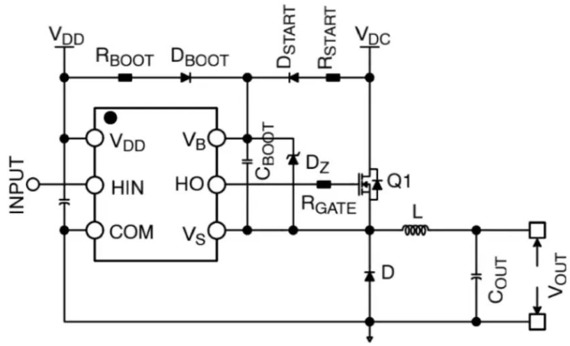

如图1所示,自举电路对于高电压栅极驱动器是很有用的。但是,当主要 MOSFET (Q1)的源极和自举电容(CBOOT)的负偏置节点位于输出电压时,它有对自举电容进行初始化启动和充电受限的问题。启动时,自举二极管(DBOOT)可能处于反偏,主要 MOSFET (Q1)的导通时间不足,自举电容不能保持所需要的电荷,如图1所示。
在某些应用中,如电池充电器,输出电压在输入电源加载到转换器之前可能已经存在了。给自举电容(CBOOT)提供初始电荷也许是不可能的,这取决于电源电压(VDD)和输出电压(VOUT)之间的电压差。假设输入电压(VDC和输出电压(VOUT)之间有足够的电压差,由启动电阻(RSTART),启动二极管(DSTART)和齐纳二极管(DSTART)组成的电路,可以解决这个问题,如图14所示。
在此启动电路中,启动二极管 DSTART 充当次自举二极管,在上电时对自举电容(CBOOT)充电。自举电容(CBOOT)充电后,连接到齐纳二极管 Dz ,在正常工作时,这个电压应该大于驱动器的电源电压(VDD)。启动电阻限制了自举电容的充电电流和齐纳电流。为了获得最大的效率,应该选择合适的启动电阻值使电流极低,因为电路中通过启动二极管的自举路径是不变的。
图14  简单的自举启动电路

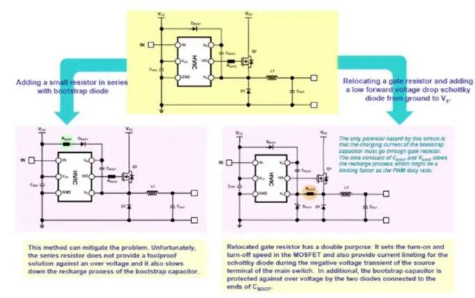

自举二极管串联电阻

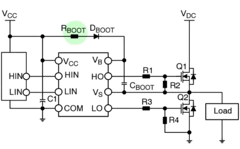

在第一个选项中,自举电路包括一个小电阻, RBOOT ,它串联了一个自举二极管,如图15所示。自举电阻 RBOOT ,仅在自举充电周期用来限流。自举充电周期表示 Vs 降到集成电路电源电压 VDD 以下,或者 Vs 被拉低到地(下桥开关导通,上桥开关关闭)。电源 Vcc ,通过自举电阻 RBOOT和二极管 DBOOT ,对自举电容 CBOOT 充电。自举二极管的击穿电压( BV)必须大于 VDC ,且具有快速恢复时间,以便最小化从自举电容到 Vcc 电源的电荷反馈量。
图15  添加一个串联DBOOT的电阻
这是一种简单的,限制自举电容初次充电电流的方法,但是它也有一些缺点。占空比受限于自举电容 CBOOT刷新电荷所需要的时间,还有启动问题。不要超过欧姆值(典型值5~10 Ω),将会增加 VBS 时间常数。最低导通时间,即给自举电容充电或刷新电荷的时间,必须匹配这个时间常数。该时间常数取决于自举电阻,自举电容和开关器件的占空比,用下面的等式计算:
其中RBOOT是自举电阻; CBOOT是自举电容; D 是占空比。
例如,如果 RBOOT=10,СBOOT=1 μF , D =10%;时间常数通过下式计算:
即使连接一个合理的大自举电容和电阻,该时间常数可能增大。这种方法能够缓解这个问题。不幸的是,该串联电阻不能解决过电压的问题,并且减缓了自举电容的重新充电过程。

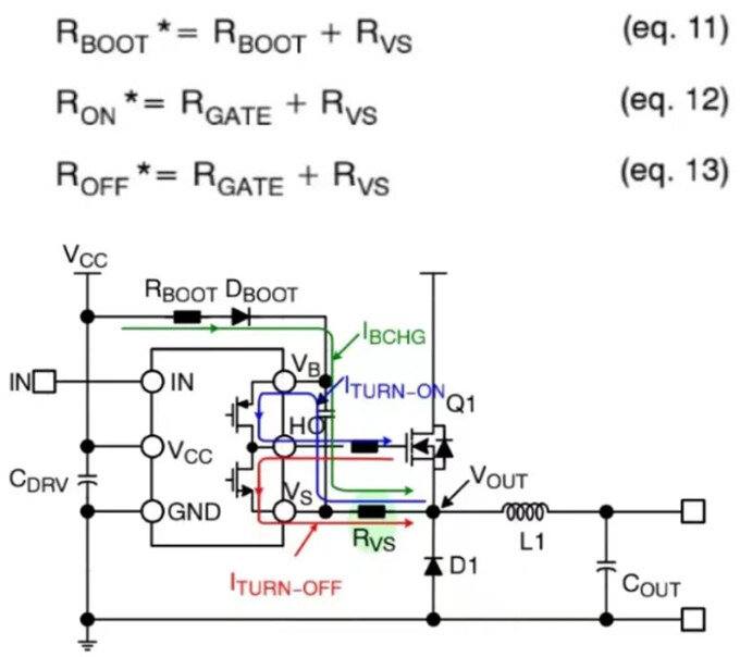

VS 与 VOUT 之间的电阻
在第二个选项中,自举电路的 VS 和 VOUT 之间,添加上一个小电阻 RVS ,如图16所示。RVS的建议值在几个欧姆左右。
图16  在自举电路中,增加 RVS
RVS不仅用作自举电阻,还用作导通电阻和关断电阻,如图17。自举电阻,导通电阻和关断电阻通过下面的等式计算:
图17  导通和关断的电流路径

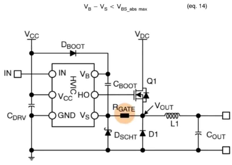

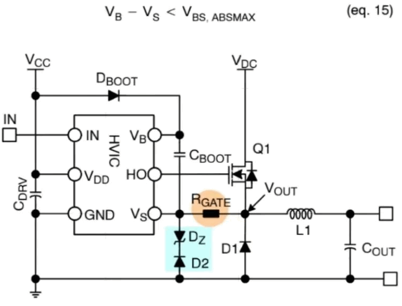

VS箝压二极管和重布置栅极电阻
在第三个选项中,自举电路把栅极电阻重新布置到 VS和 VOUT 之间,并且在 VS和地之间增加一个低正向压降的肖特基二极管,如图18所不。 VB 和 VS之间的电压差,应保持在数据表规定的绝对最大额定值范围内,并且必须符合下列等式:
图18  箝位结构
重布置栅极电阻;双重目的
栅极电阻设置了MOSFET的导通速度和关断速度,限制了在主开关源极的电压负向瞬态时,肖特基二极管的电流。另外,连接到 CBOOT两端的双二极管,确保自举电容不会出现过电压。该电路唯一的潜在危险是,自举电容的充电电流必须流过栅极电阻。 CBOOT 和 RGATE 的时间常数减缓再充电过程,可能成为 PWM 占空比的限制因数。
第四个选择,包括在 VS 和 VOUT 之间,重新布置一个栅极电阻,以及在 VS 和地之间放置一个箝压器件,如图19所示,布置了一个齐纳二极管和600 V 二极管。根据下列规则,量化齐纳电压:
图19  带齐纳二极管的箝压结构

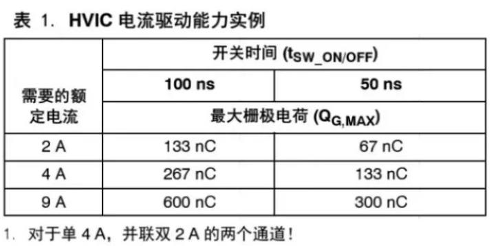

选择 HVIC 电流能力
对于每一种额定驱动电流,计算指定时间内所能切换的最大栅极电荷QG,如表1所示。
例如,100 ns 的开关时间是:
100 kHz 时转换器开关周期的1%;
300 kHz 时转换器开关周期的3%;以此类推。
1.所需的额定栅极驱动电流取决于在开关时tSW - ON / OFF 内,必须移动的栅极电荷数QG(因为开关期间的平均栅极电流是IG):
2.最大栅极电荷 QG ,从MOSFET数据表得到。
如果实际栅极驱动电压 VGS与规格表上的测试条件不同,使用 VGS 与 QG 曲线。数据表中的值乘上并联的MOSFET数量就是所需的值。
3.tSW ON / OFF 表示所需的MOSFET开关速度。如果该值未知,取开关周期 tSW的2%:

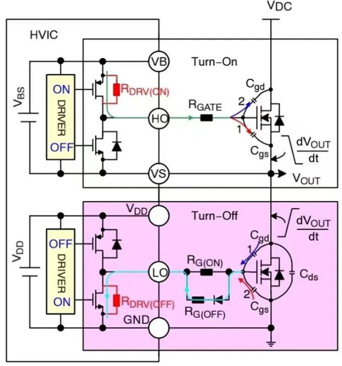

输出晶体管的开关速度受导通和关断栅极电阻的控制,这些电阻控制了栅极驱动器的导通和关断电流。本节描述了有关栅极电阻的基本规则,通过引入栅极驱动器的等效输出电阻来获取所需的开关时间和速度。图20描述了栅极驱动器的等效电路和在导通和关断期间的电流流动路径,其中包括栅极驱动器和开关器件。
图20  栅极驱动器的等效电路

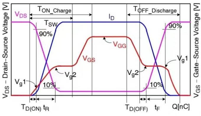

图21显示了开关器件在导通和关断期间的栅极一电荷传输特性。
图21  栅极电荷传输特性
量化导通栅极电阻

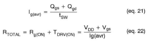

根据开关时间 tsw ,选择导通闸极电阻 Rg ( ON ),以获得所需的开关时间。根据开关时间确定电阻值时,我们需要知道电源电压 VDD(或VBS),栅极驱动器的等效导通电阻(RDRV ( ON )),和开关器件的参数(Qgs Qgd ,和 Vgs ( th ))
开关时间定义为到达坪电压(给 MOSFET 提供了总共 Qgs + Qgd 的电荷)末端所花费的时间,如图21所示。
导通栅极电阻计算如下:
其中 Rg ( ON )是栅极导通电阻, RDRv ( ON )是驱动器的等效导通电阻。
输出电压斜率
导通栅极电阻 Rg ( ON )通过控制输出电压斜率(dVOUT/ dt)来决定。当输出电压是非线性时,最大输出电压斜率可以近似为:
插入变形表达式 Ig ( avr ),并整理得到:
其中 Cgd ( off )是密勒效应电容,在数据表中定义为Crss。

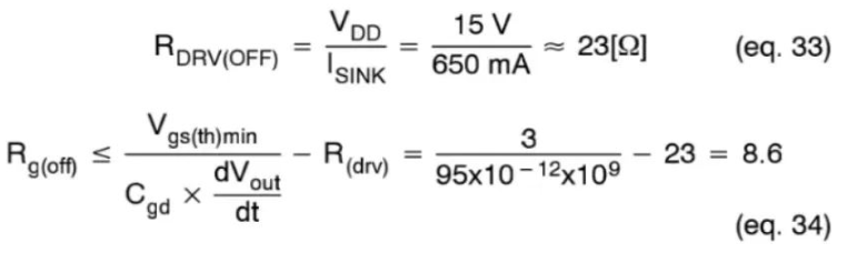

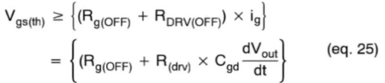

量化关断栅极电阻

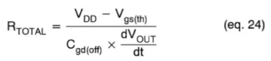

在量化关断电阻时,最坏的情况是当MOSFET漏极处于关断时,外部动作迫使电阻整流器。
在这种情况下,输出节点的 dv / dt ,诱导一股寄生电流穿过 Cgd ,流向 RG ( OFF )和 RDRV ( OFF ),如图22所示。
下面阐述了,当输出 dv / dt 是由伴随MOSFET的导通造成时,如何量化关断电阻,如图22示。
因为这个原因,关断阻抗必须根据最坏的应用情况来量化。下面的等式将MOSFET栅极阈值电压和漏极 dv / dt 关联起来:
图22  电流路径:下桥开关关断,上桥开关导通
重新整理表达式得到:
设计实例

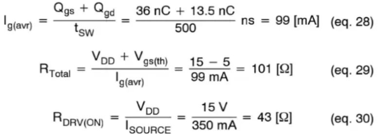

使用飞兆MOSFET FCP20N60和栅极驱动器FAN7382,确定导通和关断栅极电阻。FCP20N60功率MOSFET的参数如下:
导通栅极电阻
1.如果VDD =15 V 时,所需的开关时间是500 ns ,计算平均栅极充电电流:
导通电阻值约为58 Ω。
2.如果 dVout/ dt =1 V / ns (VDD =15 V 时),总栅极电阻如下计算:
导通电阻值约为62 Ω

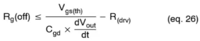

关断栅极电阻
如果 dVout / dt =1 V / ns ,关断栅极电阻可计算为:
