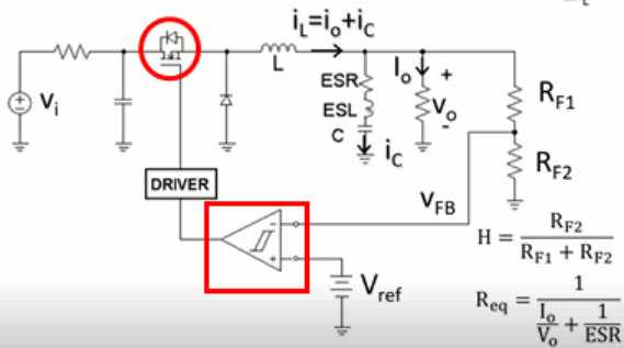

迟滞控制原理

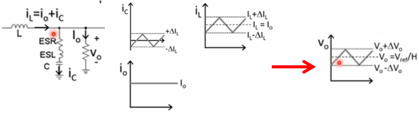

如图所示,红色矩形框所示为一迟滞比较器,它有两个阈值和,来控制电源转换器中MOSFET的开和关。当反馈信号大于上限阈值时MOSFET关,小于下限阈值时,MOSFET开。反馈信号波形见下图右侧。
电感L的电流流经输出电容器C的ESR(等效串联电阻),得到三角形的输出电压。在这种应用中,我们需要一个ESR阻抗值相对容抗较大的输出电容器。
因此,可以得出输出电压是在平均电压值的基础上进行调节的。该平均电压值与参考电压值的关系由分压电阻RF1和RF2得出:V0=Vref/H
通过这种方式,输出电压本质上是稳定的,因为它刚好在上下阈值之间。由此可以确定输出电压的纹波幅度△Vo=Req△IL。其中等效输出电阻等于输出电容器的ESR与负载电阻的并联。
此外,我们还得出电感电流在上下阈值之间自动有界,因为当反馈电压 VFB在Vref+VHYs和Vref-VHYS两个阈值之间有界时。由△VFB = H△Vo得出输出电压将在Vo+△Vo和Vo-△Vo两个阈值之间有界,然后根据△V0=Req△IL纹波电流自动有界。

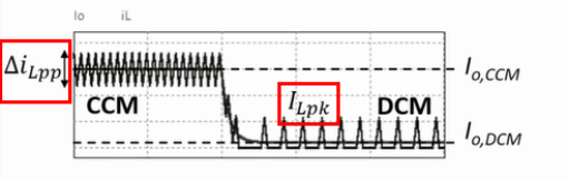

迟滞控制:CCM(连续导通模式)和DCM(非连续导通模式)
迟滞控制的特点是开关频率取决于输入输出电压和负载电流,这里用等效电阻  和输出电容器的ESR表示,它还取决于电感器的等效电感。以下公式给出了CCM(连续导通模式)下的开关频率fs,ccm
纹波电流在该工作模式下的界限为:
该值可以由迟滞窗口Vhys、等效电阻Req、参考电压Vref和输出电压V0通过上述公式得出。如果调节输出电压则该值几乎恒定,且与开关频率值无关。事实上,当在可变负载条件下应用迟滞调节器时,如果使用续流二极管,可能会进入非连续导通模式。如下图所示。
无论调节器工作在什么模式下,纹波电流的幅度始终保持不变。事实上,在DCM(非连续导通模式)下,电感电流的峰值ILPK(也就是纹波电流的峰峰值)与连续导通模式下的△iLpk表达完全相同。
但是开关频率更低,由此得出在DCM(非连续导通模式)下的开关频率fs,dcm的表达式:

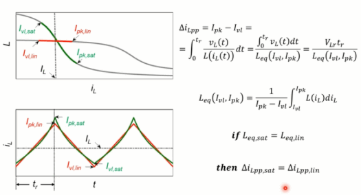

实现电感的持续饱和操作

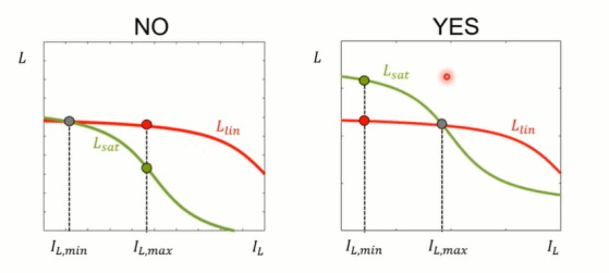

首先,在开关电源设计中有两种方法使用饱和电感器的方法,一种是错误的,一种是正确的。错误的方法是,当选择一个未达到饱和状态的电感器时,取它的电感值等于线性电感标称电感值Llin。所以我们必须把纹波电流限制在最小电流IL,min。从而,当负载电流或输入电压发生变化时,电感器电流IL会增加。以这种方式选择的饱和电感器的电感L会减小。
使用允许饱和的电感器的正确方法
上右图所示,取饱和电感器在最大直流电流下的等效电感等于线性电感的标称电感,如图中所示红色和绿色曲线交点。以此来获得最大电流时的期望纹波。从而,当电感器电流直流分量因负载电流下降或输入电压发生变化而减小时,电感器在这种情况下会去饱和,而其电感量和最小电流将高于线性电感的电感和最小电流。这就是选择饱和电感器的正确方法。
因此,为了获得安全的选择,在给定应用中,使电感工作在最大直流电流状态下,实现电感的持续饱和。也对应了在过流保护(OCP)、欠压保护(UVP)、过压保护(OVP)和最高环境温度(Tamax)等最坏情况下的直流电感电流。
选择饱和电感器的正确方法是更好地定义去饱和电感器,针对OCP、UVP、OVP和Tamax等最坏情况,在调节器中实施相应的保护电路,使得最坏情况下饱和电感器的功率损耗低于元件的最大允许功率损耗,核心元件温度低于元件的最大允许温度。

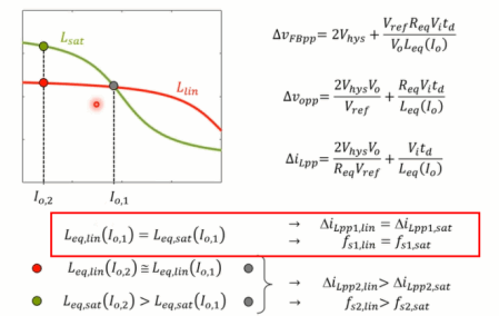

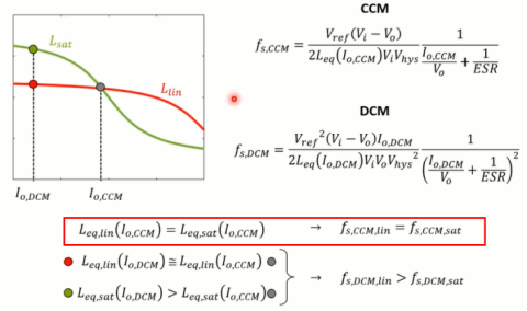

去饱和状态下的开关频率
在正确选择饱和电感器工作点后,Buck电感器电流等于输出电流。当使用饱和电流较高的非饱和线性电感器,如下图中红色曲线,或者是标称电流较高、饱和电流较低的饱和电感器如下图中绿色曲线,在最大电流下这两个元件的电感值相等。即CCM模式下的线性电感器的等效电感与饱和电感器的等效电感相同,进而开关频率相同,调节器运行没有差异。
当处于低负载状态,即I0,DCM时,仍然可以处于连续导通模式(CCM)或非连续导通模式(DCM),对应的方程都是有效的。但导致去饱和电感器的电感值更高。因此,其开关频率更低,导致功率转换器的自由损耗降低。这是因为开关频率降低导致MOSFET中的损耗降低。因此不会对转换器运行产生负面影响。

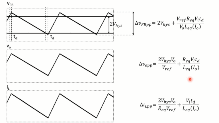

延迟时间的影响
迟滞比较器的延迟时间由MOSFET的交换时间决定。迟滞控制模式下反馈电压的幅度要大于迟滞电压的幅度。增量取决于输入电压,延迟时间以及等效电感。
从而,我们得到输出电压峰峰值和电感电流峰峰值增加延迟时间项,幅度增加,且都与电感值成反比。此外,在这种情况下我们可以看到使用去饱和电感器的有益影响。
在最大负载电流下,电感相同,因此纹波电流和开关频率也相同。但是当处于低负载电流工作状态时,饱和电感器的电感值增加,与非饱和电感器相比,饱和电感器的纹波更低,开关频率也更低,进而损耗有所降低。

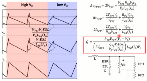

寄生电感的影响
寄生电感来自于电容器本身(ESL)或印刷电路板(PCB)布局。寄生电感的影响在于使开关频率增加。因为寄生电感在控制反馈信号中仅引入两步变化,信号穿过上下边界所需的时间减少。因此,得到新开关频率fs的公式,可以用来估计寄生电感对开关电源转换器的影响。
同样,我们可以清楚地看到当电感值ESL和增加时,开关频率减小。这样,我们得出另一个降低开关频率的影响因素。
