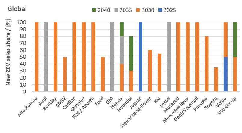

图2
第二个考虑可以看到全球OEM是以前所未有的力度和速度,在进行一个电气化。如图2显示,大家可以看到众多的OEM他们制定的零排放汽车,其实所谓的ZEV里面主要是包括电池车,就是BEV和燃料电池车。当然里面绝大部分都是BEV。他们制定的实现零排放汽车的一个时间条。整体来看图中橙色部分是最多的,或者说很多OEM他们的规划大概在2030年开始实现部分零排放,甚至是全部的零排放。可见整个市场向电动车的转型是非常快速的。快速充电已成为电动车重要的差异化技术

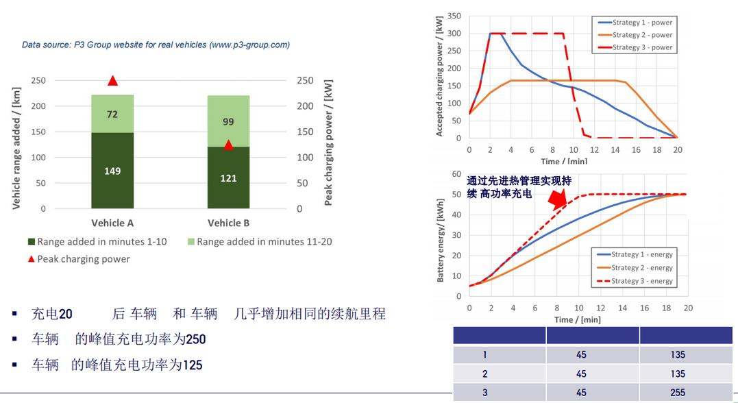

我们如果想到大功率的充电或者快充,首先就是要提高充电的峰值功率,这样就有一个问题是不是充电功率高,充电的时间就一定短?我们可以看到一个例子,左边的图
可以看到图上墨绿色部分看到,第一辆车它的充电功率比较高,它的确会充进去的里程也是比较多,我们对比了两辆车的充电行为,这两辆车它们的充电的峰值功率是不一样的。车辆A的充电峰值功率比较高,是250千瓦。车辆B它的充电峰值功率比较低是A的一半150千瓦。然后比较了他们20分钟里面的充电可行使的里程数差异。一共充进去了149公里。车辆B只充进去了121公里稍微少一点,但是车辆A其实也没有车辆B的两倍。
再第二个充电十分钟里面,车辆A只充进了72公里的里程,而车辆B充进了99公里的里程。所以这里可见充电的峰值功率高,并不意味这这个充电一定快。右边的图展示了三种不同的充电的策略,其中蓝色的实线部分,你可以看到它的充电策略,是讲它有一个很高的峰值功率,但这个峰值功率并不能持久,它很快。往下面就是一个高开低走的一个形状。还有一个就是类似车辆A的一个充电策略。还有一个就是橙色部分,可以看到它的充电功率相对不是那么高可能是在150千瓦左右,但是它持续时间比较长,所以它整个在20分钟里面,它其实充进去的电量和里程数跟策略1其实是基本相当的,也解释了前面这两辆车的对比的原因。
从这个角度看,要实现快速充电取决于两个因素,一是峰值功率的大小,另一个是峰值功率可以维持的时间。作为理想的充电策略和充电曲线,如图中红色虚线部分所表示。它既有峰值的功率,又可以维持长时间。
那么为什么现实中不能实现这样的充电情况呢?里面因素有很多,包括电芯的因素。其中有一个非常重要的瓶颈热管理。因为你在高温充电的时候,电芯里面发出大量的热。如果超过热管理系统的能力,BMS为了安全它会有一个限流,会降低一个功率。下面我们可以看一下具体的热管理的一些原理或者对比。

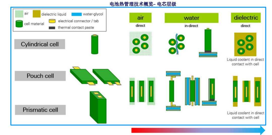

这里是常见的一些电动车热管理结构,主要的就是分为风冷、间接水冷和浸没式液冷这三种方式。当然其他还有一些别的方式。这三个可能是比较主要的,针对不同的设计,包括比如是圆柱的或者是两包的,或者是方壳的,它具体的设计可能会有一些不一样。比如第一种风冷,它的功质,环境里面的空气跟热源、电芯是直接接触的,所以它也是一种直接冷却。但它的问题在于,空气本身是一个热的不良导体,它同时受到环境的温度一个很大的影响,所以风冷的能力是非常有限的。第二种就是间接液冷,是现在市场上一个主流的一个冷却方式,它用的是水合乙二醇的混合物,它本身就是解决了工质传热的一个问题是一个很好的流体。他的问题就是因为他能做到绝对的绝缘,它的热源和它散热的并不能直接接触,所以是一种间接冷却的一些方式。浸没式的直接冷却相当于解决了前面两种技术里面的一些问题,一些短板。液体跟热源跟电芯是直接接触的。本身有比较好的散热能力,从传入的角度讲,它会是一个比较理想的一个技术。总结

直接浸没式冷却与基于冷板设计的间接冷却相比,可以消除电芯和冷却介质之间的热阻,从而增强系统的散热能力,特别是在大功率充电和大功率放电的情形下。
