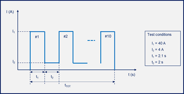

下文全面分析了电动助力转向(EPS)系统中的eFuse 智能开关,开关的总电流最高160A,持续时间约40 秒,暂停 10 秒,连续测量6次,然后讨论四个并联的功率 MOSFET,为确保电池和负载之间是双向保护,四个管子采用双背靠背配置(图 2):

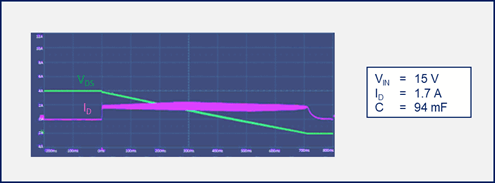

我们用一个专用基准测试方法对STL325N4LF8AG做了测试,测量波形如图 3 所示:
图 3. 软充电期间的 MOSFET 基准测试

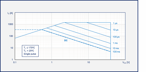

在上述条件下,该MOSFET 能够耐受充电时间长达700ms的线性模式工作条件。因此,必须检查该器件的安全工作区(SOA),验证这个工况有安全可靠保证。STL325N4LF8AG 的理论 SOA 曲线如图 4 所示:
图 4. STL325N4LF8AG的理论安全工作区

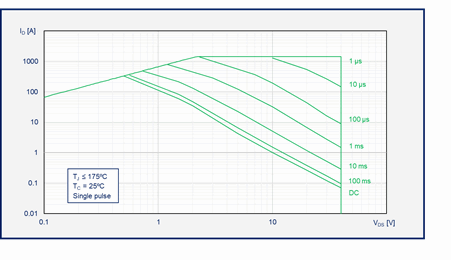

不过,热不稳定性会显著降低MOSFET 的电流处理能力,严重影响开关的性能,这种现象被称为 Spirito 效应,是由硅片上的电流分布不均引起的。在热系数零点(ZTC)以下,如果芯片上出现局部温度高于其余部分,这个区域将消耗更多的电流,耗散更多的功率,结果局部高温变得更高,这个过程最终会导致热失控和 MOSFET击穿,三个电极短路。烧痕会出现在芯片中心附近和芯片键合结构附近。
此外,观察发现,功率脉冲越宽,热点出现得越频繁。当时间脉冲10ms时,Spirito 效应发生在VDS 约2V处,当时间脉冲1ms时,Spirito 效应发生在VDS 约4V处,而直流操作在任何电压下都受限于热不稳定性,如图 5 所示:
图 5.性能降低的 STL325N4LF8AG安全区

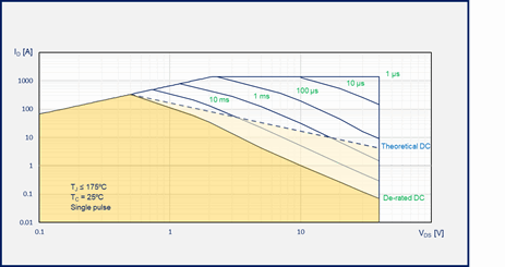

我们仔细比较了理论SOA曲线在稳态条件下(最坏情况)与有Spirito 效应的性能降低的安全区曲线,如图 6 所示:
图 6. DC SOA 曲线比较
将Spirito 效应考虑在内,当VDS 是10V时,STL325N4LF8AG 在直流操作下可以处理的最大电流从理论上的 19A 急剧下降到 1A。
假设 700ms 相当于稳态工作条件,则可以在SOA 的降额直流曲线上体现与 ECU 大容量电容器预充电阶段相关的线性模式工作条件。MOSFET可以处理的功率平均值可以用下面的公式 1算出:
其中:PD 是预充电阶段的耗散功率;
           ID是 MOSFET的恒定漏极电流;
           VDS_(mean) 是充电期间MOSFET漏极电压的平均值
线性模式点是SOA的安全区域内,因此,STL325N4LF8AG 具有避免热失控所需的耐变性。

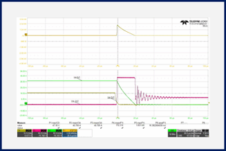

关断时,MOSFET 进入雪崩模式,漏源电压最大值达到47.2V,高于击穿电压。在这种情况下,器件必须耐受16.8mJ的持续时间(tAV) 20µs 的单脉冲雪崩能量(EAS),如图 10 所示:
图 10. MOSFET雪崩耐量基准测试
如果工作温度保持在绝对最大额定值175⁰C以下,这个雪崩状况对于 MOSFET就是安全可靠的。

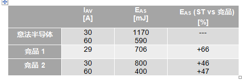

表1详细比较了意法半导体STL325N4LF8AG与主要竞争对手的等效 AEC Q101 MOSFET的雪崩耐量。
表1. 意法半导体产品与竞品的雪崩耐量比较
意法半导体在STripFET F8 技术中引入的创新沟槽结构,不仅大大提高了开关性能,而且还提高了耐雪崩能力,让MOSFET变得更加安全可靠。
