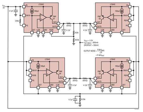

由于其独特的电流基准架构,LT3042 和 LT3045 可轻松并联以实现更高的输出电流和更低的噪声。下面是一个低噪声电源,采用四个并联的 LT3045 来获得 3.3V 和 2A 的输出电流。所用器件数量每增加一倍,输出噪声就会降低 √2 倍。
图3.并联LDO可增加电流并降低噪声
