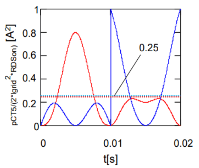

SiC T-MOSFET的瞬时导通损耗影响开通电阻RDS,on、栅极电流igrid、栅极电流相位角φ和占空比(函数公式(1))。由于结构的对称性,仅考虑T5的损耗:
如果计算公式(3)的平均值,可以看出SiC T-MOSFET的总导通损耗既不受相位角(或功率因数,反之亦然)影响,也不受调制指数影响。图2描述了以m和φ为参数,将公式(3)归一化到2倍Igrid 2倍RDSon。很明显,一个时间段的平均值总是恒定的(0.25)。
图2:归一化瞬时导通损耗,其中m=0.8,φ=0(红色);m=0.5,φ=90°(蓝色)

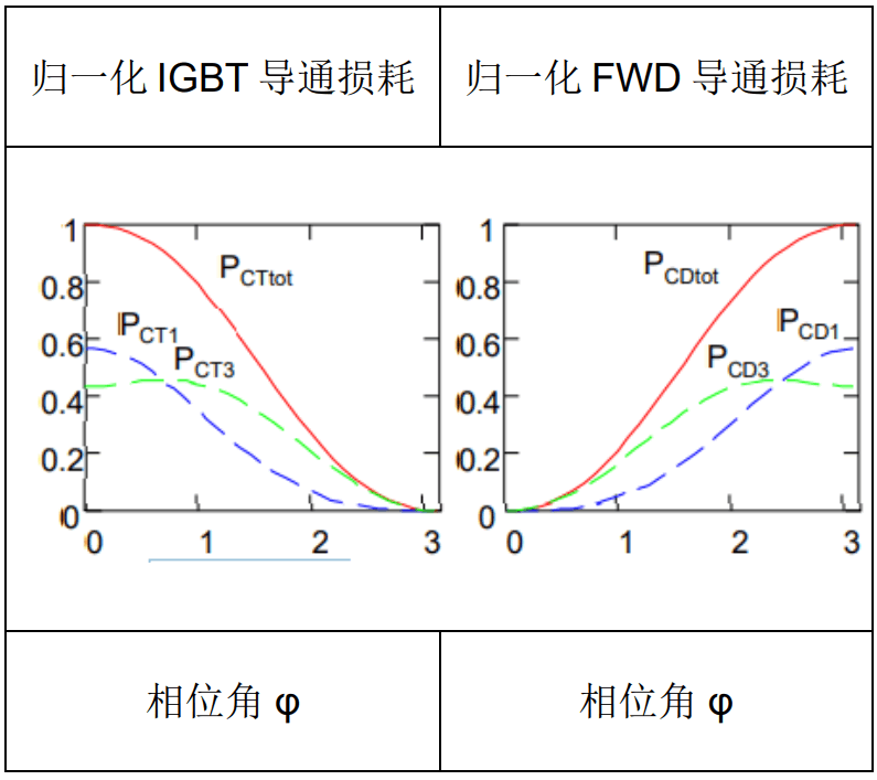

由于结构的对称性,仅给出了T1、T3和D1、D3的损耗。导通损耗可按以下公式计算:
然后计算T1和T3的导通损耗,并归一化为T1和T3之和。为简化分析,IGBT的V-I输出特性与FWD相同。从图3可以看出,损耗是否从IGBT转移到FWD取决于相位角。就cosφ=0.8的光伏逆变器的典型运行而言,FWD的损耗要小得多,因此可以选择额定值较小的器件。然而,如果在功率因数cosφ=-1的条件下考虑储能应用,FWD的损耗达到最大值,因此器件的额定值应该与IGBT相同。
图3:IGBT(左)和二极管(右)在m=0.7条件下的归一化导通损耗与相位角的关系

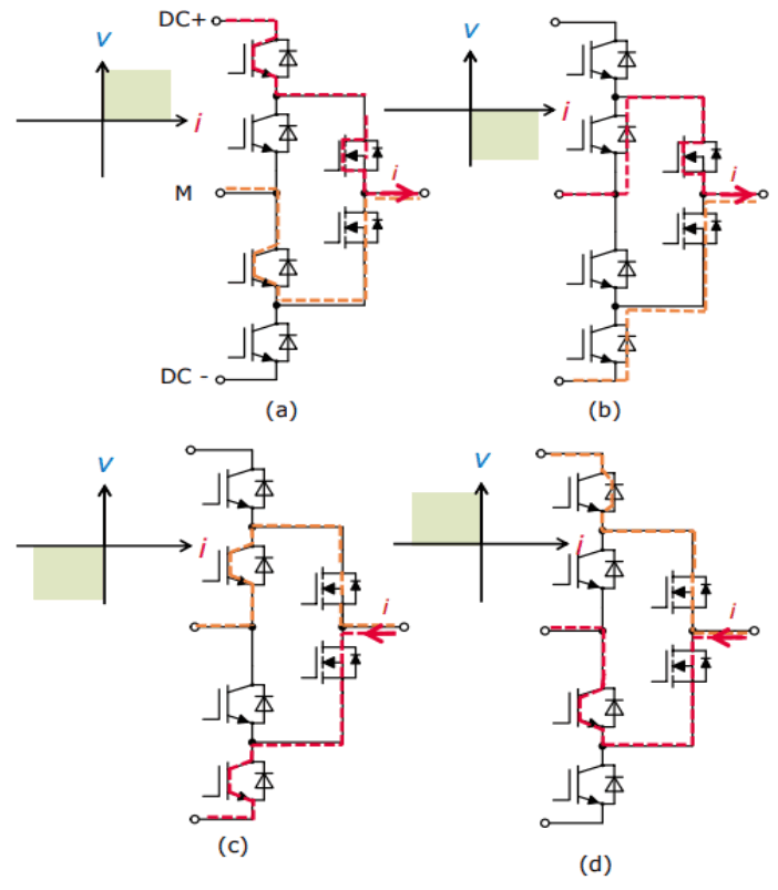

为了提高功率密度,业界已经开发出一种新型高效功率模块。图4中给出了所述ANPC功率模块的四种不同的换流通路。图4表明,四种情况下的换流通路均较长[2]。这意味着总是需要两个SiC T-MOSFET和两个IGBT或FWD。因此,采用低电感对称结构十分重要[3]。使用成熟的无基板EasyPACK™平台可以解决这个问题。[12]中已经证明,在基于带状线方式的Easy2B功率模块中,杂散电感仅为8nH。
新开发的Easy3B功率模块如图5所示。整个桥臂可以集成两个1200-V 6-mΩ CoolSiC™ MOSFET和四个微沟槽IGBT和FWD。关于新型Easy3B模块理念的更多详细信息可参见[11]。
图4:所述ANPC功率模块的四种不同换流通路
(红色:有源状态;橙色:续流)

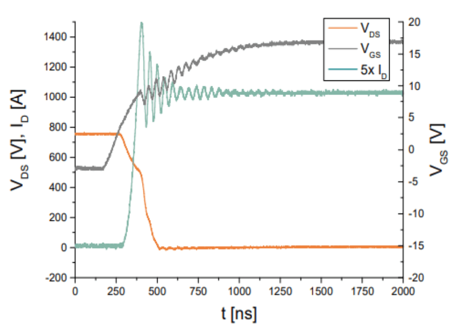

图5显示了所述功率模块原型的典型关断波形(F3L6MR12W3M1_ENG)。图6给出了相应的开通开关瞬态。实验设置为标准双脉冲试验,使用上桥或下桥SiC T-MOSFET的体二极管作为续流二极管。施加750V直流母线电压,可视为最坏工况。
与普通IGBT相比,单极SiC器件在关断过程中不产生任何拖尾电流。因此,实验中观察到VDS和ID上存在典型振荡。引起震荡的根本原因是由于存在寄生电感(比如,功率模块本身结构中的电感)以及源自器件和模块设计的电容(比如,SiC MOSFET的输出电容和衬底耦合电容)。关断过程中第一次电流跌落清楚地表明了器件电容对开关特性的显著影响。因此,部分负载电流用于释放SiC MOSFET的输出电容。无论如何,这些现象的存在已是众所周知的事实,详细信息可参考其他文献。
值得注意的是,与全集成PCB设计相比,标准双脉冲试验及其电流测量装置可能会导致更高的寄生电感。因此,最终系统中振荡可能更少。
图6:VDC=750V,ID=200A,Tvj=150°C条件下F3L6MR12W3M1_ENG的开通波形示例

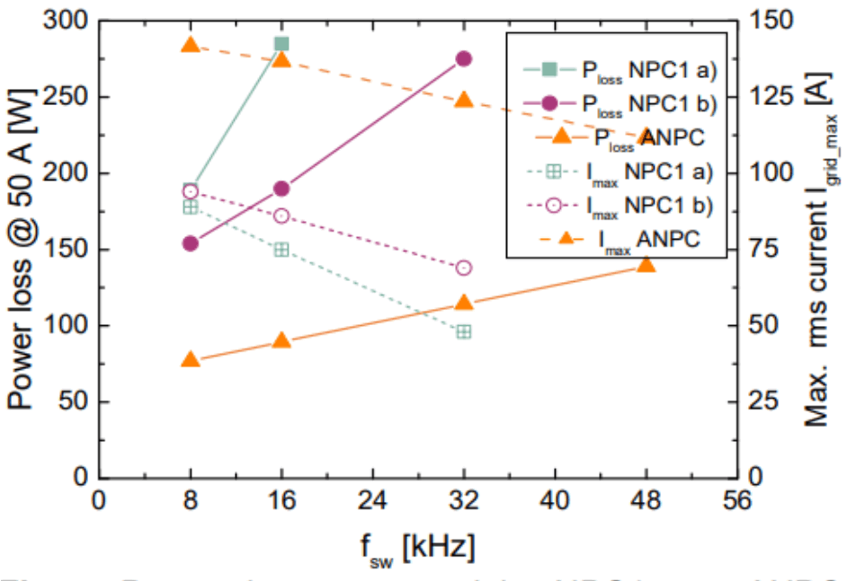

4.对比评价
使用仿真工具PLECS®对Easy3B模块的三种不同配置进行比较。第一种配置考虑典型NPC1拓扑结构作为硅基解决方案,采用额定值为150A的快速H3 IGBT模块,同时中性支路上设置150-A EC7二极管(NPC1 a)。第二种配置是一种混合解决方案,中性支路上设置额定值为150A的H3 IGBT和额定值为50A的SiC FWD(NPC1 b)。第三种配置考虑ANPC结合6-mΩ CoolSiC™ MOSFET和150-A TRENCHSTOP™ IGBT7。为进行比较,按最高功率密度(如最大芯片面积),而非相同的额定芯片电流,对每种配置进行计算。为简化两种NPC配置的计算过程,仿真中仅考虑H3 IGBT。在相输出位置采用低静态损耗IGBT的更复杂解决方案可略微改进两种配置的表现,但不会改变给定的结论。

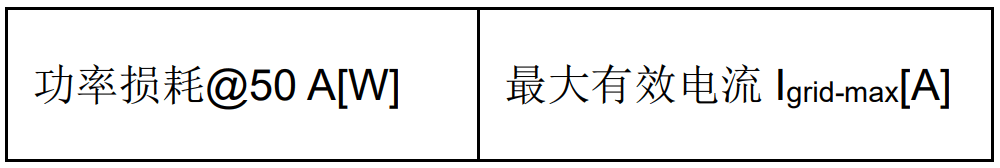

图7显示了每个模块的功率损耗和最大输出电流与开关频率fsw的关系。ANPC的功率损耗大大低于两种NPC1。在32kHz频率条件下,ANPC的功率损耗仅为硅基NPC1解决方案的四分之一,甚至仅为NPC1混合解决方案的50%。同样,可实现的输出电流明显更高。
图7:NPC1解决方案与ANPC解决方案中每个模块的功率损耗(Igrid= 50 A,VDC= 1200 V,Vout= 600 VAC,cosphi= 0.8,TA= 50°C,RthHA= 0.15 K/W)
这种大功率组串式逆变器的一个重要特点是易搬运。两个工人应该能够搬运和安装收到其他维修同行的一台逆变器。这意味着尺寸和重量特别重要。因此,开关频率应该尽可能高,以减少输出滤波器数量。在给定假设条件下,fsw=48kHz时可以实现栅极输出电流有效值达到110A。假设典型线对线交流栅极电压为600 VAC,这意味着每相并联两个模块可以实现输出功率超过200kW。

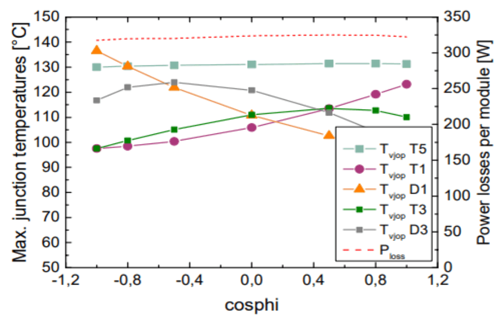

另外,一个ANPC模块的结温和总功率损耗示例如图8所示。SiC T-MOSFET(T5)的温度通常最高,但仍然远远低于150℃。如2.2节所述,温度几乎不受功率因数的影响。总功率损耗也不受功率因数的影响。当cosφ接近-1时,FWD D1的温度高于T5。因此,当功率需要向两个方向流动时,可能需要对输出电流进行小幅降额或采用稍微大一点的二极管。
图8:结温和功率损耗与功率因数的关系(Igrid=100A,VDC= 1200V,Vout=600VAC,cosphi=0.8,fsw=48kHz,TA= 50°C,RthHA= 0.15K/W)

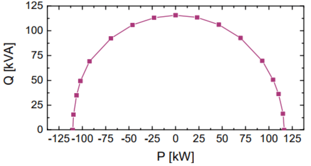

图9:模拟P-Q图(VDC=1200V,Vout=600VAC,fsw=48 kHz,TA=50°C,RthHA=0.15K/W)

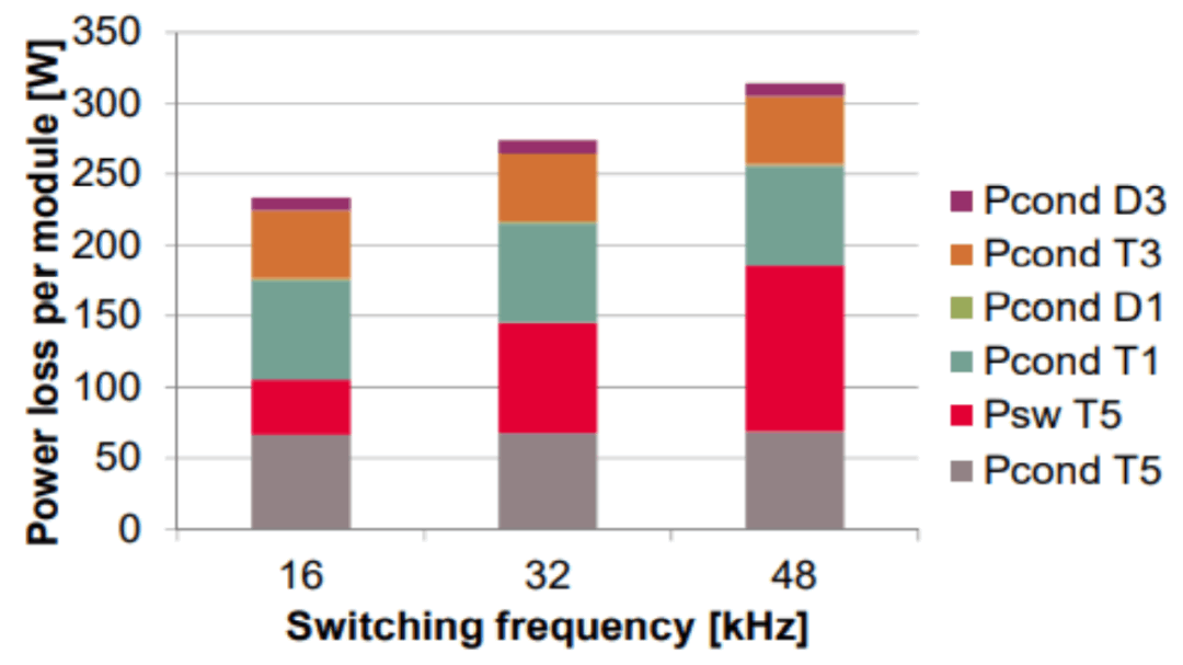

相应的P-Q图(图9)几乎呈圆形。由于结构的对称性,图中仅显示一半P-Q图。正方向可实现的最大电流为116.4kW,负方向为110.3kW,而最大无功功率为115.7kVA。最后,功率损耗分布如图10所示。可以看出,当fsw=48kHz,T5的开关损耗占比最大。器件之间的导通损耗实现平衡。
图10:功率损耗分布(Igrid=100A,VDC=1200V,Vout=600 VAC,fsw=48kHz,cosphi=0.8,TA=50°C,RthHA=0.15 K/W)
