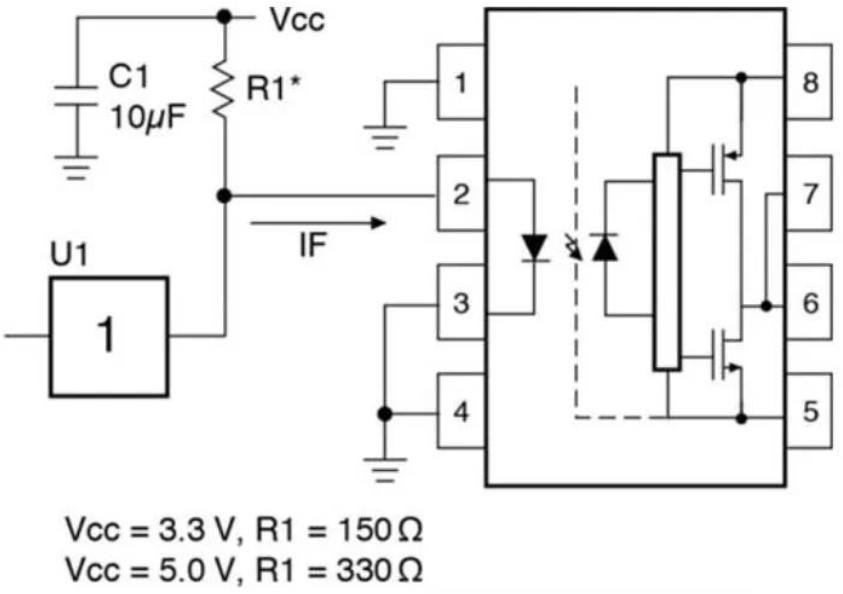

LED驱动器
峰值正向电流,IF(peak),为<1 A (1 μs ,300 pps )。推荐的工作电流为10 mA 至16 mA 。电流上升速率低于250 ns 。LED电流上升的最快速率将最小化传播延迟和输出开关抖动。

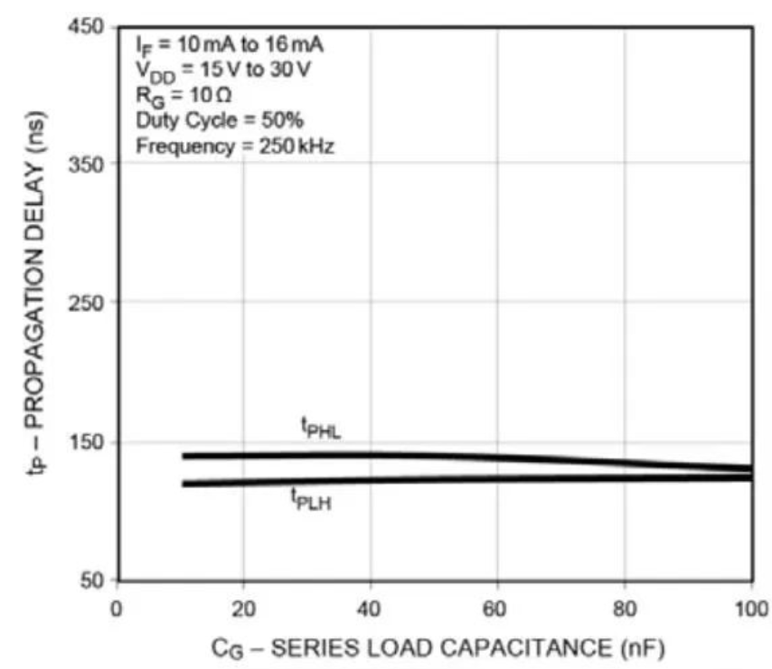

在FOD3182上的传播延迟

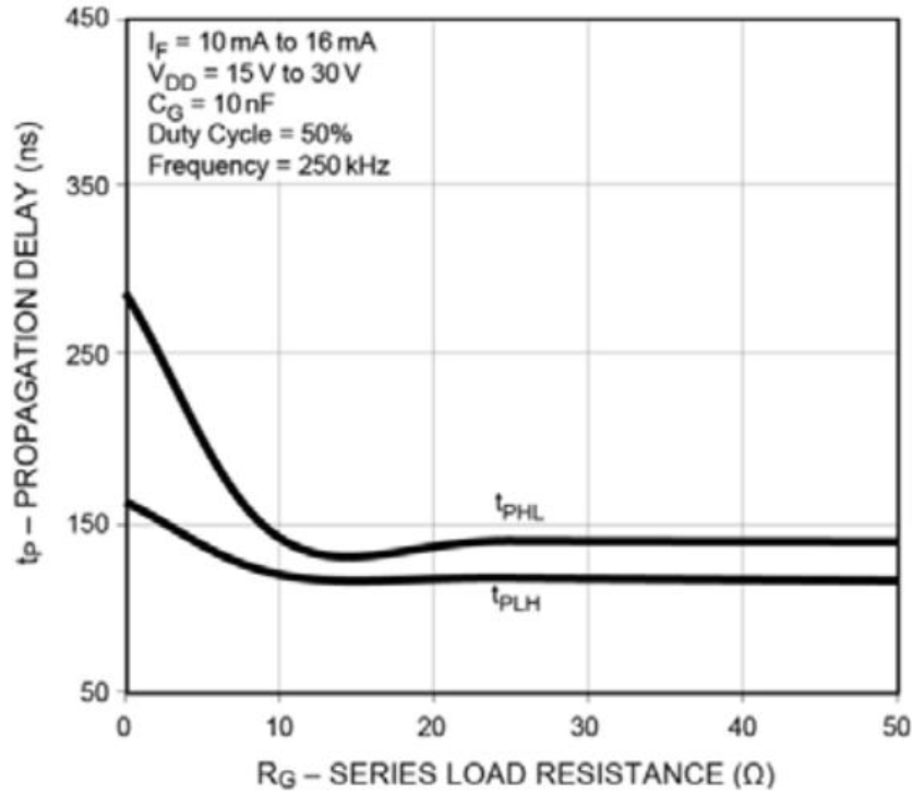

图2表明,传播延迟与负载电容无关,并且,典型脉宽失真度(PWD)小于40 ns。
图2  传输延迟与串联负载电阻

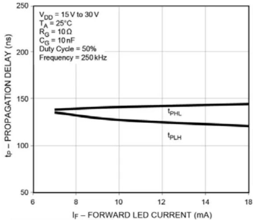

图3表明,传播延迟取决于LED电流。典型PWD是+4 ns / mA 。
图3  传播延迟与正向 LED 电流

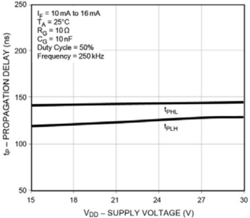

图4和图5说明了延迟的独立性与串联负载和电源电压有关。
图4  传输延迟与串联负载电阻
图5  传输延迟与电源电压

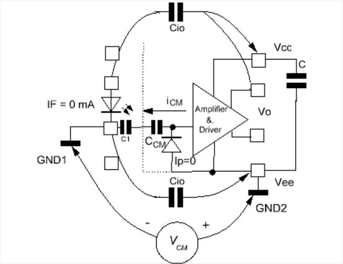

一个典型的240 VAC交流电源转换器可产生800 V的开关瞬变,压摆率大于6kV/ μs 。这样巨大的瞬变会在输入和输出之间产生一个3 mA的峰值电流(当应用于一个只有0.5 pF的CIo的隔离器件时)参见图8。
图8  CMTI LED关闭
图8表明,电容耦合了耦合器输入和输出之间的噪声电流。本例中,以耦合器的输出地(GND2)为参考,共模瞬变出现一个负电压摆幅。该瞬变将电流从耦合器的输出引至输入。封装电容CO,在输入和输出之间提供主导耦合阻抗。LED关闭,因此栅极输出处于低电平状态。如果从放大器的输入端引出足够的共模电流icM光放大器将开启。这种噪声电流icM相当小,因为特殊的共模屏蔽阻止了电场变化效应。这种屏蔽导致有效的共模电容耦合低于50 fF。这种共模屏蔽可最小化光放大器的耦合输入或输出。因此,FOD31xx系列抑制了峰值振幅为1.5 kV和压摆率超过15 kV / μs 的正/负共模瞬变。

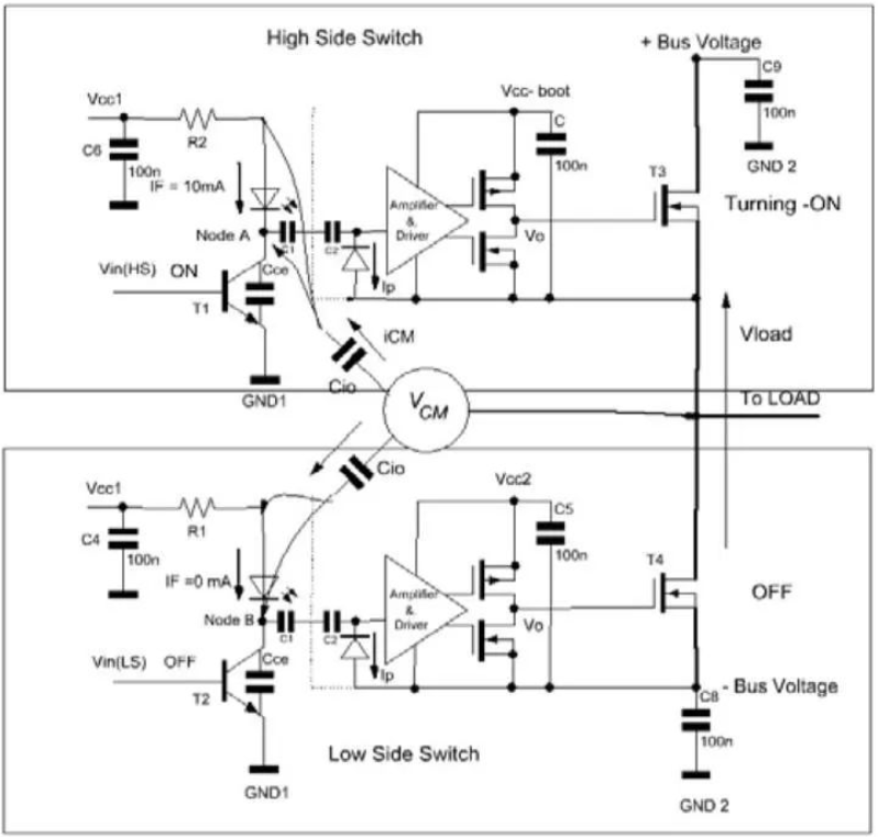

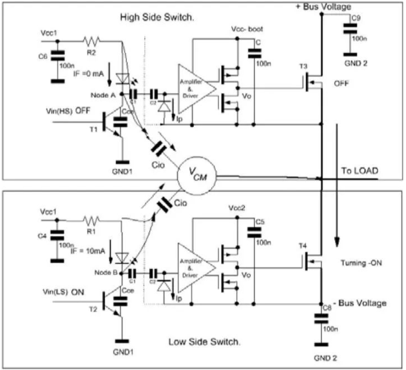

图9和图10表明,半桥或“ H ”桥式图腾柱配置采用两个功率 MOSFET 。图9表示下桥开关,而图10表示上桥开关。触发操作前,一端是打开的,另一端是关闭的。一旦开关触发操作发生,两个开关都禁用,形成关闭驻留或“死区”时间。
图9  下桥打开、上桥关闭、负CMT
图9表示下桥IGBT所产生的CMT导通。
这种载荷开关动作产生负dv/dt,如H桥式的两个开关。在这种开关动作中没有载荷直通电流发生尤为重要。请注意,输入LED通常是串联转换连接。如果上桥门驱动器瞬时接通下桥开关开启,可能导致直通故障。图10表示CMT引出电流流入上桥LED 。
LED电流的幅度取决于:CMT的 dv / dt 、组件的输入-输出寄生电容以及LED周围阻抗。这些阻抗包括:LED电流设置电阻R2和驱动LEDT1时的CCE。
逆变器用于产生240 VAC电源,可产生脉冲宽度大约为100 ns 、3 mApk的LED电流。该脉宽足以激活上桥驱动器并导致直通故障。通过减少LED周围的断态阻抗可以最大限度地减少该故障的敏感度。这些较低的阻抗为﹣ dv / dt开关动作造成的CMT电流提供备选路径。如图9所示,- dv / dt开关动作产生CMT ,也可通过下桥 IGBT 驱动器看到。此瞬态尝试引出电流流入下桥LED。此瞬态效应最小。LED已经开启,迫使更多的LED电流仅获得正确的下桥开关动作,并且,增量CMT电流通过晶体管T2并联至GND1。
图10  正 dv / dt ﹣高端开关导通
当高端开关导通时将产生正dv / dt 。图10表明,该+ dv / dt 的效果是:关闭低端开关。正CMT能够引出电流流入低端驱动器内的 OFF LED 。如果 dv / dt足够大,该CMT立即迫使低端IGBT驱动器导通。该正CMT也可以通过高端开关看到。该dv / dt通常有助于保持高端驱动器导通。

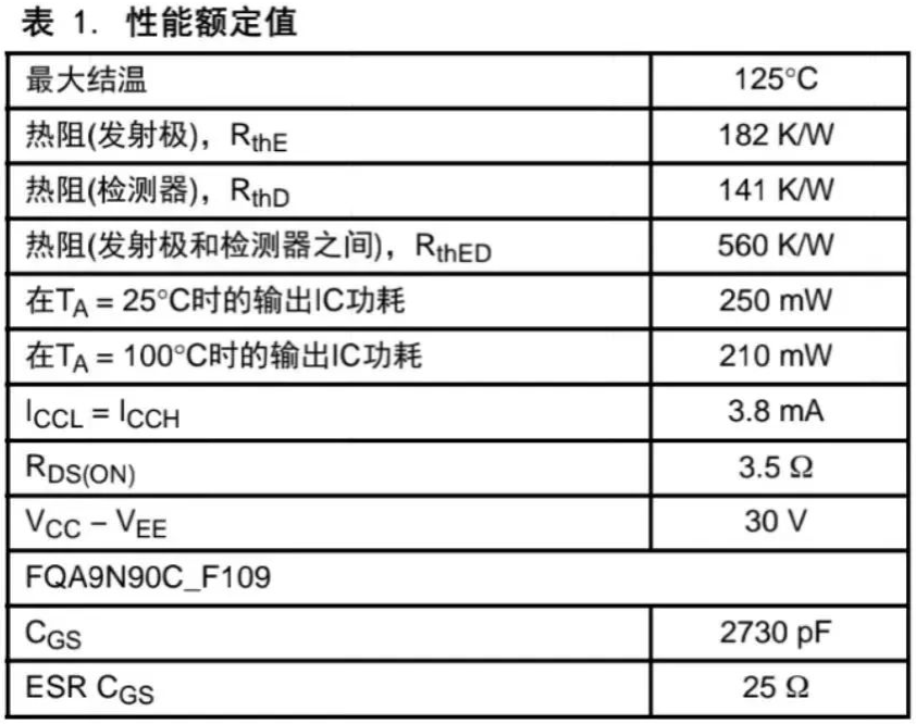

如何计算FOD3120功率МOSFET / IGBT栅极驱动光电耦合器的最大开关频率
为了计算FOD3120的最大开关频率,采用表1中的变量。
分析

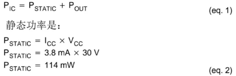

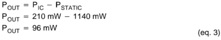

计算最大开关频率的第一个步骤是确定在最大工作日结温125℃和环境温度100C时,FOD3120输出驱动器MOSFET的最大功耗。前一节说明了基于FOD3120稳态热阻,在TA =100℃时,最大功率是210 mW 。
输出IC的最大功率是稳态IC功率与输出功率MOSFET晶体管功耗之和。精确关系如下式(1):
输出晶体管的最大允许功耗POUT,是最大 IC 功率PIC与静态IC 功率PSTATIC的差。
在环境温度100 ℃时,输出晶体管耗散的稳态功率为96 mW 。输出功率耗散在输出 P 沟道和 N 沟道晶体管的漏极至源极的串联电阻 RDS ( ON )上。

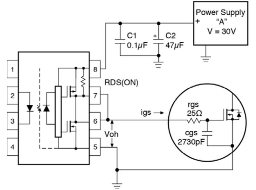

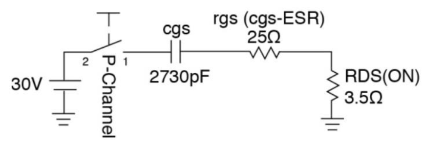

图12  FOD3120-MOSFET接口
图13  等效电流FOD3120-MOSFET接口

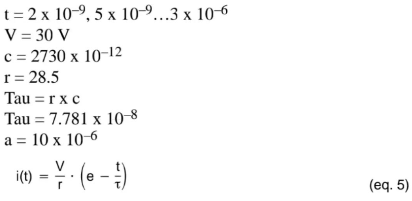

图12显示的是,FOD3120和N沟道功率MOSFET之汇作间的互连。图13提供了用于计算FOD3120输出功率的力器等效电路。P沟道晶体管建模为带有3.5Ω的串联电阻的开关。FQA9N90C_F109的输入建模为串联 RC 电路。电路元件是栅极至源极电容2730 pF 、与25Ω等效力率串联电阻(ESR)串联。
下面将讨论RMS在输出晶体管上的功耗,给出MOSFET栅极充电和放电电流,以及FOD3120晶体管RDS(ON)的电压降。

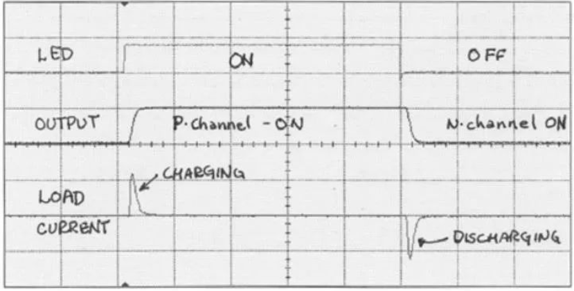

图14  FOD3120输出电流和电压
图14显示的是,当FOD3120驱动功率MOSFET的栅极时,输出电流的波形。再看一下图13,当开关连接至串联电阻RGS、 RDS ( ON)和输入电容 CGS 时,初始充电转换如图所示。当开关打开,电流上升至峰值Vcc / rGS。充电电流呈指数下降由CGS、电阻RGS和RDS(ON)确定。

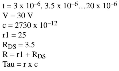

假设:
图15  FOD3120输出电流

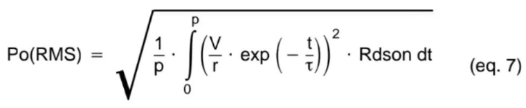

FOD3120的MOSFET峰值功耗由峰值电流和指数的延迟时间(t)确定,其中:

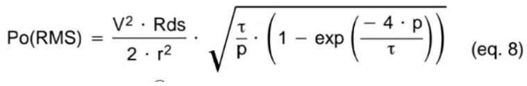

在输出处的结温增加是热阻和输出驱动器的RMS功率产品。在等式(7)中给出计算RMS功率的等式。变量p,是功率脉冲平均期间的时长。图14说明在每个LED转换时,都存在驱动电流脉冲。工作频率定义为1/(2 x p )。该定义通过平衡分析:
利用等式(8)的初等微积分,求解等式(7), RDS = RDS(ON) 的定积分:
借助数学CADⓇ,利用几何方法求解等式。
假设:

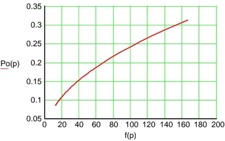

图16表示,在驱动输出功耗96 mW的FQA9N90C_F109时,容许的最大工作频率低于20 kHz 。主要的限制因素是最坏情况下的技术规格﹣输出驱动器的 RDS ( ON )。

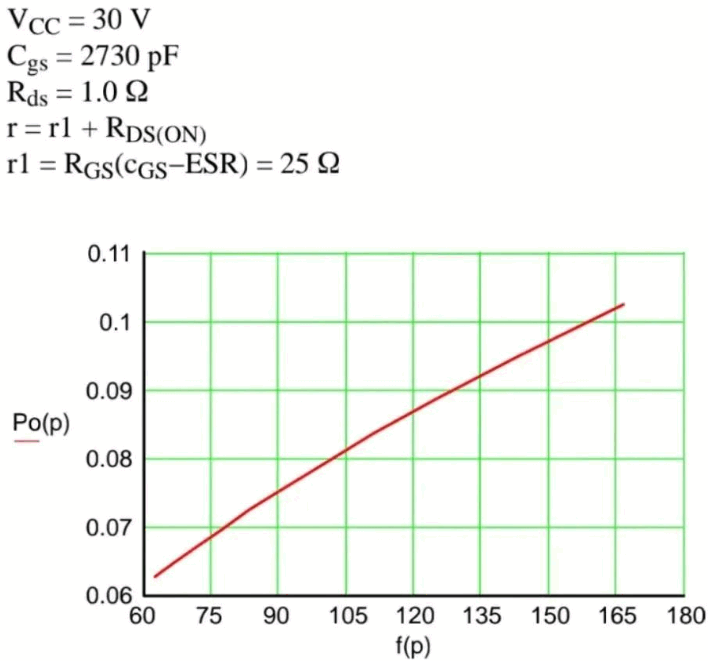

如果部件的最大 RDS ( ON )被指定为:当工作条件 Io图17为1 A 时,其值接近典型值1.0Ω,结果可能如所示。
假设:
图17  输出功耗( W )与工作频率( kHz )
图17说明,如果 RDS(ON) 等于1.0Ω;在100℃和 Vcc =30 V 时驱动FQA9N90C_F109 MOSFET ,开关频率可能为150 kHZ 。
